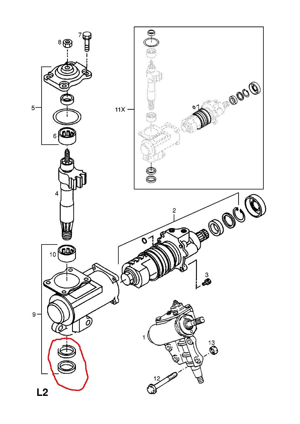

przekładnia rozebrana poszukuje dwóch uszczelniaczy zaznaczonych na czerwono

pozostał mi do zakupu jeszcze jeden ten pierwszy od dołu o wymiarach 32x40x7 tzw dwu wargowy
trop jakiś mam potrzeba mi info czy ten uszczelniacz jest wysokocisnieniowy czy zwykły ?

Postprzez pocieszny » 14 mar 2014, 08:50
jeśli w korpusie to na 90% wysoko, w końcu tam kilkadziesiąt atmosfer jest

a nie pamietam jakie , wsio dobierałem w sklepie z uszczelnieniami , dwa uszczelniacze te zaznaczone na schemacie zakupiłem w
http://hydrosystem.pl/pl/

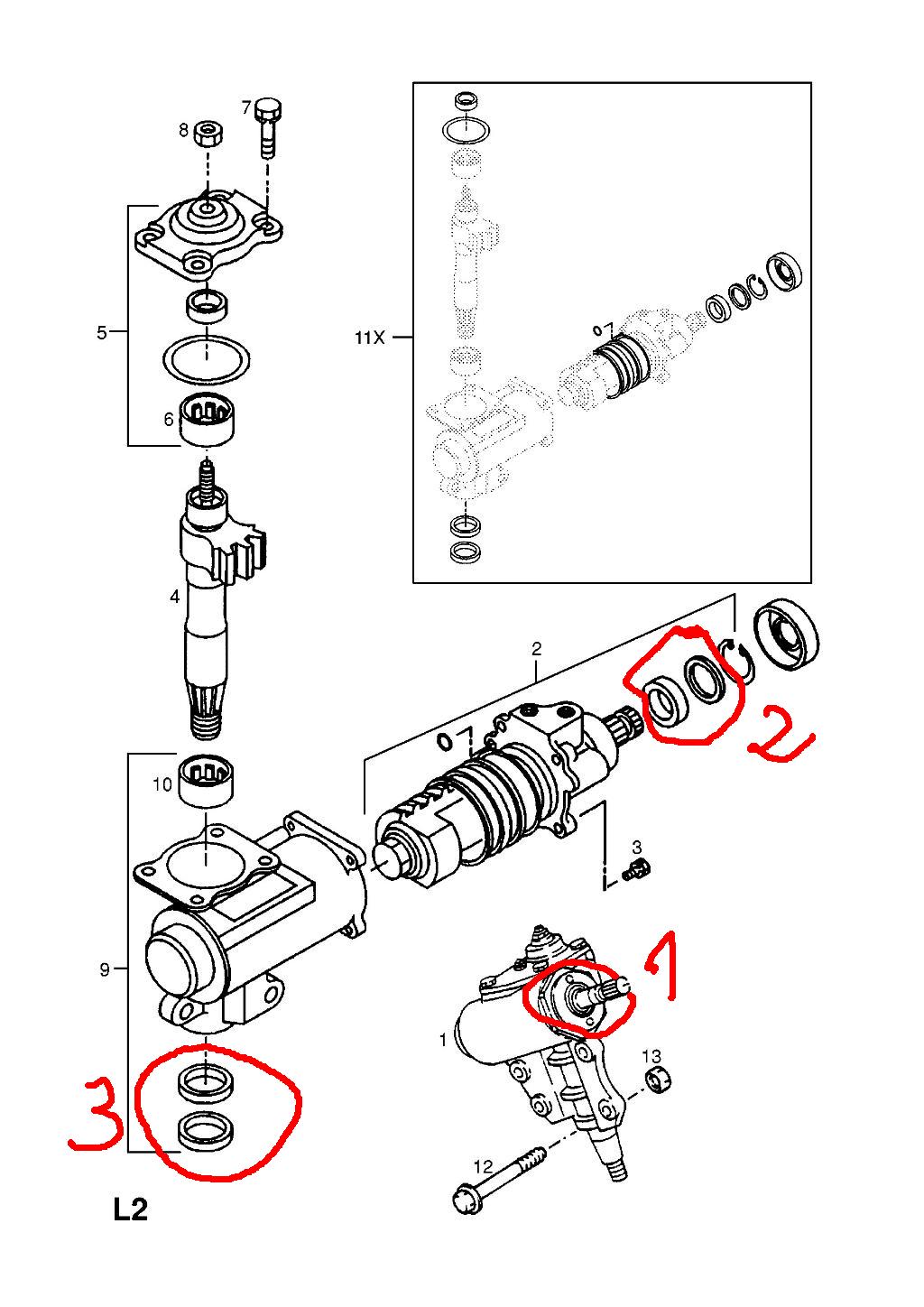

Zauważyłem mały wyciek z przekładni w miejscu nr1.
Czy tam gdzie jest nr.2 jest zimering i łożysko, i gdy będę rozkręcał te część to wysypią mi się te kuleczki co kolega wyżej pisał?
Czy uszczelniacze nr3. wymieniać od razu ?.Tam było sucho i czysto tylko żeby ściągnąć wąs z przekładni musiałem go trochę podgrzać i po walić młotkiem.
moje malunki
