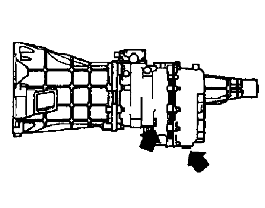

zabrałem się za oleje w aucie i wymieniłem w mostach w silniku a stanąłem na wymianie oleju w skrzyni.po pierwsze we wszystkich katalogach wychodziło że ma tam być wlany olej silnikowy 10W40 :o nie mogłem w to uwierzyć ale jednak to nie był błąd przepisywany przez konkurenyjne koncerny olejowe.tak więc olej kupiłem ale jest inny problem.rozumię że skrzynia i reduktor chodzi na wspólnym oleju i jest spust tego oleju ale są trzy śruby na klucz 24mm które mogą być wlewem oleju.nie chcę odkręcić nieodpowiedniej bo może to być jakiś stabilizator wodzika czy coś innego ze spręzyną i kulką czego potem nie zmontuję bez rozebrania skrzyni.
czy ktoś może wymieniał olej w skrzyni i wie która śruba to jest wlew?
Monterey 3.1TD 1996r
33", zawiecha 2"up,buda 2" up
chevidan
Posty: 127
Re: wymiana oleju z skrzyni biegów
Postprzez gumirek » 11 mar 2009, 22:21
Są dwa spusty. Również osobno napełnia się reduktor, osobno skrzynię. U mnie zmieniał mechanik - twierdził, że drugim spustem nie jest typowy korek, lecz dolna śruba mocująca. Olej - rzeczywiście ma być silnikowy. Klasa lepkości zależna od klimatu. Uznałem że w naszym klimacie z powodzeniem wystarczy 10W40 - dobry (!), nie żaden Lotos!
Wlew do skrzyni biegów dostępny po zdjęciu osłony przykręcanej do ramy
Ile trzeba do reduktora można obliczyć z różnicy - zawsze jest to 1,45 litra

oleje powymieniane.skrzynia i reduktor mają własny olej i własne spusty i wlewy.całe szczęście że wymieniłem te oleje bo fakt że były nowe(czyste) ale był wlany olej przekładniowy(zapach) i napewno skrzynka mogła by ucierpieć na tym oleju.miałem problem z redukcją biegu z 4 na 3 i 3 na 2 na zimnym silniku-musiałem chwilę potrzymać sprzęgło żeby dało się wrzucić bieg.po wymianie oleju biegi wchodzą jak w masło.

Skrzynia MUA 5CT - skrzynia biegów 2.95 l. reduktor 1.45 l. Korki podokręcać momentem 40 Nm :)21. Zaczerpnięte Betriebsanleitung czyli cos tam coś tam o Trooperze po nimiecku. Olej wlej jak Nahen pisze i będzie git.
