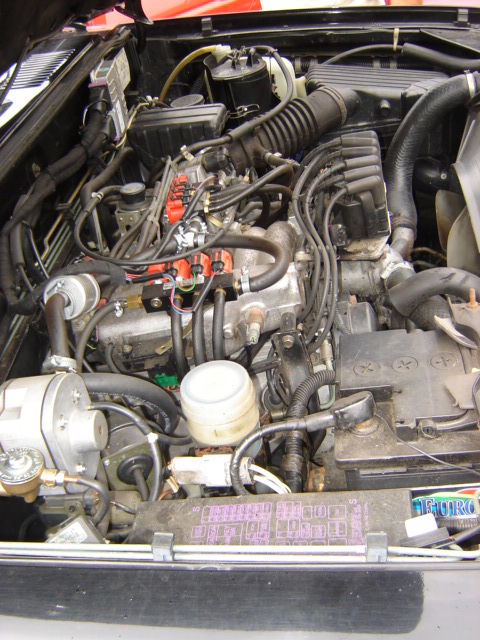

W załączeniu zdjęcie instalacji do 6VD1 zrobionej w Niemczech (najlepsze wtryskiwacze Khein - tam się nie szczypią). Ładnie to wygląda, ale zastanawiam się, czy nie wwiercono się w kolektor zbyt wysoko? Wtryskiwacze benzyny są dużo niżej, ale nie widzę możliwości wykonania otworów w ich okolicy.
Zastanawiam się również nad optymalnym rozmieszczeniem reduktora oraz miejscem podłączenia go do układu chłodzenia.

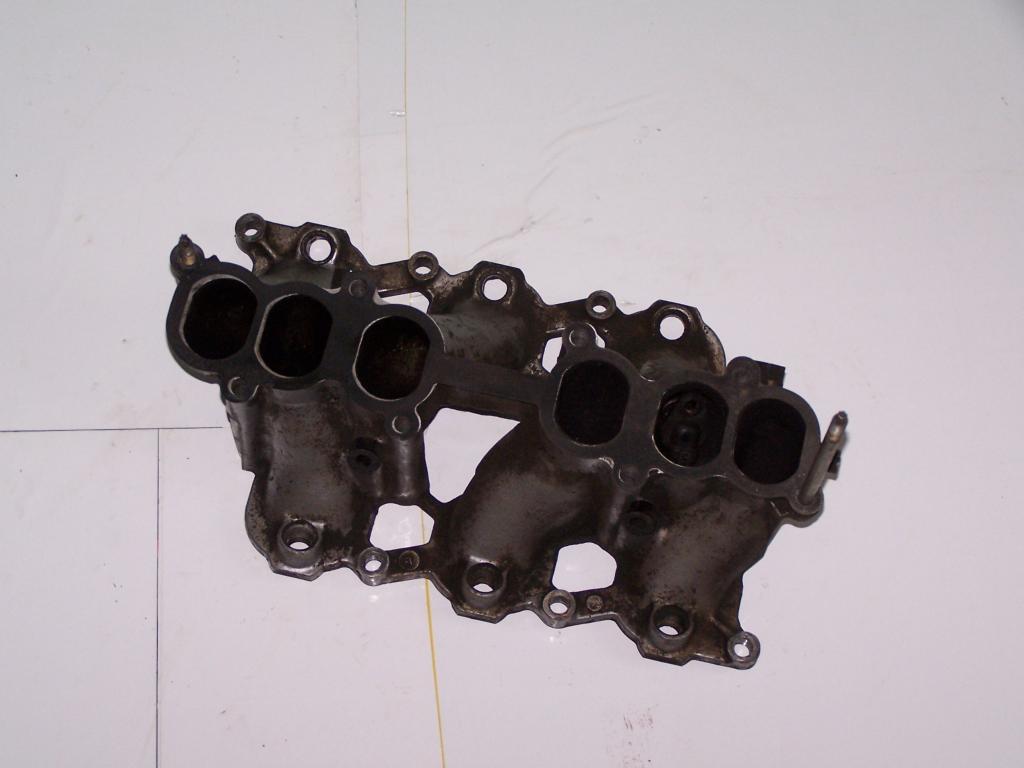

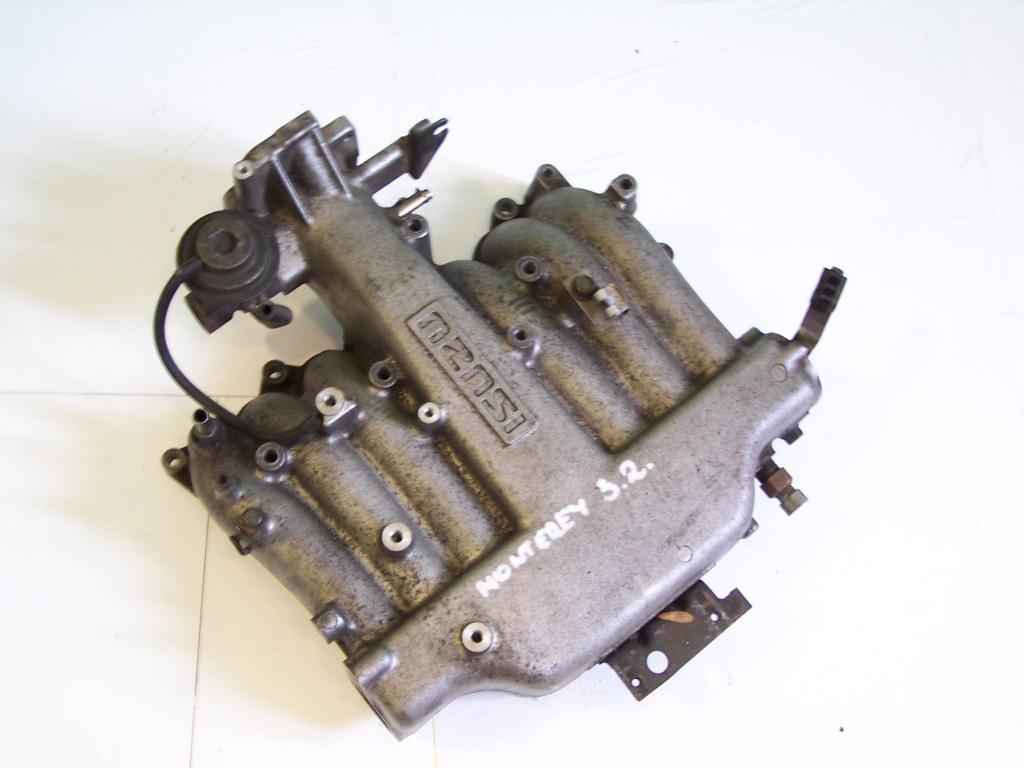

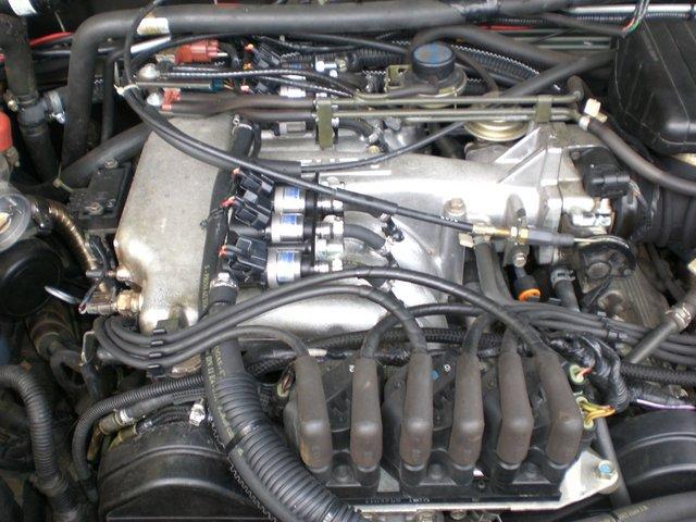

Dużo zależy od lokalizacji wtryskiwaczy gazowych. Pisałem o tym już w innych wątkach. Tym razem zamieszczam kilka zdjęć z sieci, które mogą pomóc wyobraźni w planowaniu najlepszego rozwiązania.
Listwy wtryskowe - na pewno można ulokować je w bardziej estetyczny sposób. No i po jednym wtryskiwaczu za dużo. Kolektor 1 - w wielu przypadkach właśnie do tego kolektora wwiercane są przez gazowników dysze. Uważam że to nie jest dobry pomysł ze względu na dużą odległość i objętość dzielącą dyszę od zaworów ssących. Kolektor 2 - moim zdaniem dysze gazowe powinny zostać zlokalizowane właśnie w tej części. Problem tylko taki, że gazownikom nie chce się tego zdejmować. No i trzeba nowe uszczelki...
Natomiast z Blosa zrezygnowałem z tej racji, że przy tej średnicy dolotu dławiłby przepływ praktycznie tak samo jak misker. Zaletą jest jednak liniowa charakterystyka tego urządzenia.
