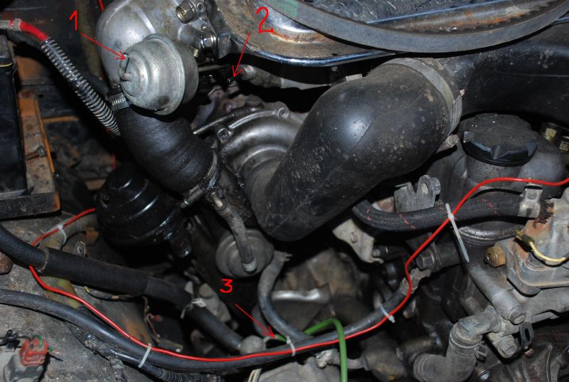

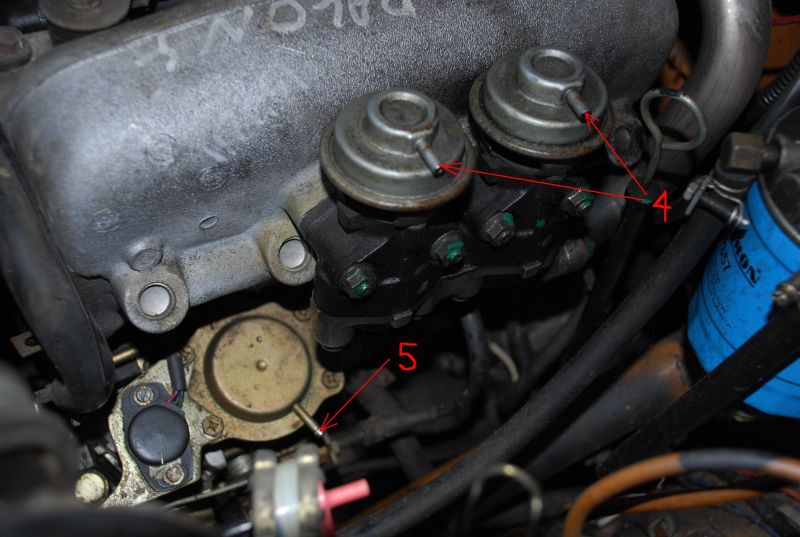

Jakiś czas temu zakupiłem używany silnik od Isuzu Troopera 2,8 wraz ze skrzynią biegów. Chwilę później zamontowałem go do Uaza. Była nawet jazda próbna i wszystko OK. Mam tylko problem z połączeniem przewodów podciśnieniowych. Po prostu nie mam gdzie podpatrzeć co gdzie wetknąć. A bez tego silnik muli bo turbina nie kręci.
Może ktoś chętny podpowie co z czym połączyć. W załączniku poniżej fotki z króćcami. Dziękuję z góry.

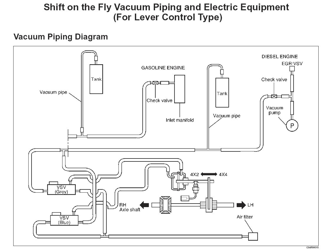

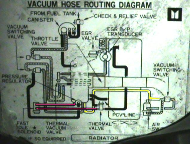

Znalazlem cos takiego, niestety jakosc jest tragiczna, ale moze cos sie wybierze.

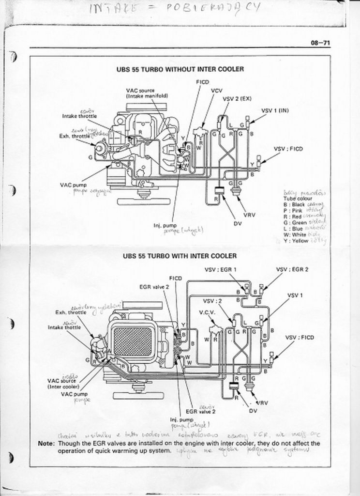

piotrck napisał(a):akiś schemat ? na 1000 % mam źle podpięte przewody od podcisnien
W moich materiałach niestety nie znalazłem schematu podciśnienia dla całego samochodu. W materiałach, które są do pobrania od nowszego rocznika (1998), znalazłem tylko coś takiego:
gumirek
Posty: 409
Re: schemat podcisnienia
Postprzez piotrck » 20 gru 2011, 17:48
dobry schemat dołu, mi potrzeba jak podpiąć teraz góre , bo tak mam na dole podpiete ale góra pomieszana
schemat ok. dzięki.
