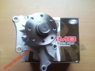

Postprzez oko » 01 gru 2011, 08:29
Pompa wody
pompa (zamiennik)
pompa wody.jpg (28.27 KiB) Przeglądane 6855 razy

Postprzez oko » 01 gru 2011, 08:37
Herflick napisał(a):W intercarsie pompa wody do montereya 3.1 rocznik 1996 cena bez rabatu - 531zł, pompa do Isuzu trooper - 96zł .... zamówiłem obie w celu porównania i są identyczne niemalże, (różnią się grubością tego trzepinia o pare mm co kompletnie na nic nie wpływa) działa od tygodnia bez zarzutu oczywiście ta tańsza.
Teraz mały uwaga te pompy sie różnią tym trzpieniem a to mimo wszystko ma to znaczenie...
Mianowicie po zamontowaniu pompy i koła pasowego na trzpień, wiskoza jest już tylko mocowana na śruby a nie trzyma sie na trzpieniu. Całe siły drgania, bicie wietraka itp od wiskozy przenoszone są tylko na śruby mocujące a nie jak bozia przykazała na trzpień. Konsekwencja... sprawdzajcie koledzy co jakiś czas czy aby śruby mocujące wiskoze sie nie poluzowały bo do czego dalej to może doprowadzić nie muszę pisać do "mielonki" jak śruby sie odkręcą lub jak zetnie śruby gdy nie będą dobrze dokrecone. DLa poglądy dodam dziś lub jutro fotke starej pompy i wyjaśnie gdzie pies pogrzebany.
