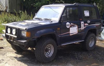

Postprzez Atomek » 15 paź 2011, 19:53
Krótka ta przygoda była - autko z V6 od omegi stoi już na alle..
Trooper 2,6 krótki z lpg

Postprzez Ciplik » 15 paź 2011, 20:10

Postprzez krystian83r » 15 paź 2011, 22:20
Po zdjęciu powyżej też z miejsca przypomniał mi się opis z alle.... :)
Nie powiem ale kiedyś bardzo byłem zainteresowany tym autem ze z względu na V-ke.
