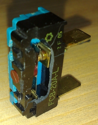

Postprzez Bri » 22 kwi 2011, 13:19
Znaczy się, chodzi Tobie o to? ;
(wytargałem toto, ale jak widać pokruszone i rozleciane ;] Jako że wygląda mi to na bezpiecznik automatyczny (specem nie jestem, może to co innego), zastąpiłem to zwykłym bezpiecznikiem. NIC. Bez zmian

Postprzez peterek66 » 23 kwi 2011, 22:49
Bri napisał(a):Znaczy się, chodzi Tobie o to? ;
Ta... 8-)
To jest zabezpieczenie termiczne. Jak ta blaszka w środku się zbytnio nagrzeje to, to czerwone się topi, więc lepiej to włóż z powrotem :o
Jaźwię się w schemat od godziny i nic wykminić nie mogę :cry:
Power Window Relay, to przekaźnik podający ogólnie napięcie na sterowanie szyberdachem i oknami. Jest zabezpieczony biezpiecznikiem 10A po stacyjce(góra po lewej stronie) a same styki podające napięcie są zabezpieczone czymś o wartości 30A (po prawej stronie idące prosto od "+" baterii) ale nie wiem co to jest, bo nigdy nie spotkałem się z takim oznaczeniem graficznym, może to jest to coś co wydłubałeś :?: . Co dziwne po tym przekaźniku już nie widzę żadnego zabezpieczenia :? Po prostu szukam czegoś, co mogło by odpowiadać za brak napięcia na silniku a nie było hardcorową akcją w stylu popalone styki w panelu lub jakieś inne gówno wymagające wydania grubej kasy :evil:
Informuj mnie jak postępy, bo ciekawość mnie zeżre :shock:
