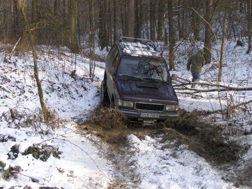

A jeszcze jedno po takim przechyle jak na foto odcina mi rope i auto gaśnie wtedy musz cisnąć na hama aby utrzymac samochod zeby nie poleciał silnik nie pracuje moze to ma też jakis wpływ bo to po takich jazdach sie tak dzieje
