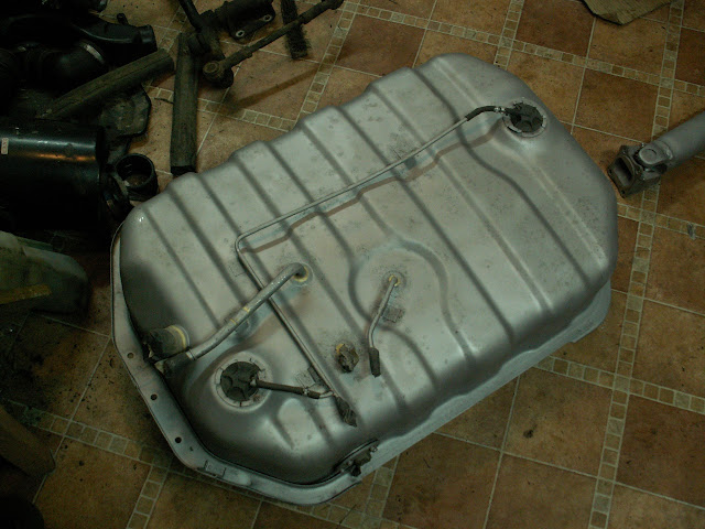

tam są 3 przeowdy - nie da sie tego żle połączyc 1-zasilajacy, 2 powrót 3- odpowietrzenie. Poprostu prawo fizyki tak działa nic dziwnego. Smok na przodzie baku - wiekszy przechyl i ropa odplywa na tyl. Nie ma tu czarów

własnie gdzie dokładnie jest smok w zbiorniku w montku?? bo jeżeli na przedzie baku to tylko ratuje pełny zbiornik

no tak jak pisze z przodu
smok to ten 1 przewód z prawej. Jak widzisz nie jest na środku zbiornika tylko wysunięty do przodu.

Nie wiem jak wygląda konstrukcyjnie zbiornik od Troopera/Montereya w środku, ale przy modelach akrobacyjnych samolotów RC i na uwięzi stosuje się taką samą metodologię konstrukcji jak w samolotach akrobacyjnych: wewnątrz montuje się kilka przegród które mają otwory, kiedy zbiornik zaczyna ustawiać się pod dziwnymi kątami to te przegrody opóźniają przelewanie się paliwa do niższego "rogu" zbiornika na tyle, że przez kilka sekund czasem kilkanaście paliwo jest przy smoku. Zanim silnik zassie powietrze najczęsciej zbiornik wraca do normalnego położenia. Jeżeli ktoś często skacze, osto podjeżdża czy zjeżdża autem moze powinien przebudowac zbiornik/zbudowac nowy?

monterey - trooper
jaka to róznica . Środek baku jest jak puszka po coli. Nie ma tam żadnych przegródek zwykła pusta puszka.
