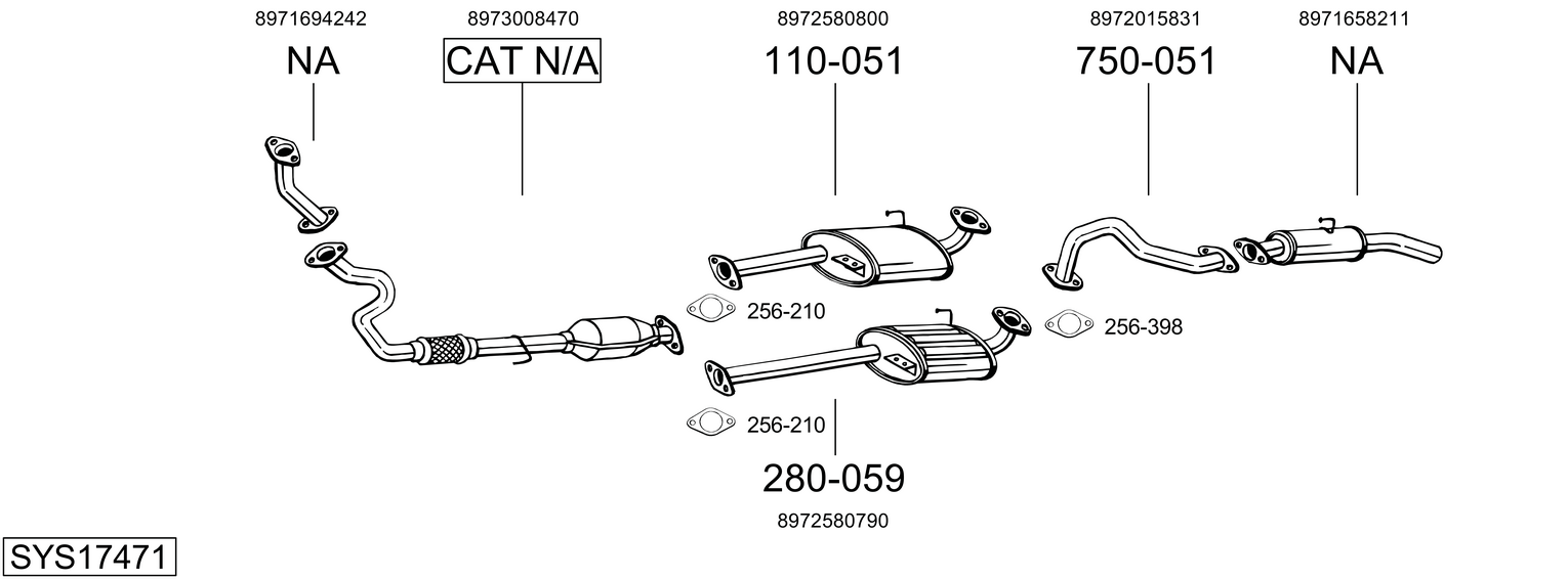

chodzi o taką końcówkę https://archiwum.allegro.pl/oferta/tlum ... 51432.html
może na Europę było a gdzie indziej nie ??
Re: Czesci nowe, zamienniki
Postprzez Jake » 19 gru 2021, 16:11
W katalogu bosala pojawia sie ten drugi tlumiczek, ale tylko pod 3.0DTI
Pod 3.5V6 jest gola rura:

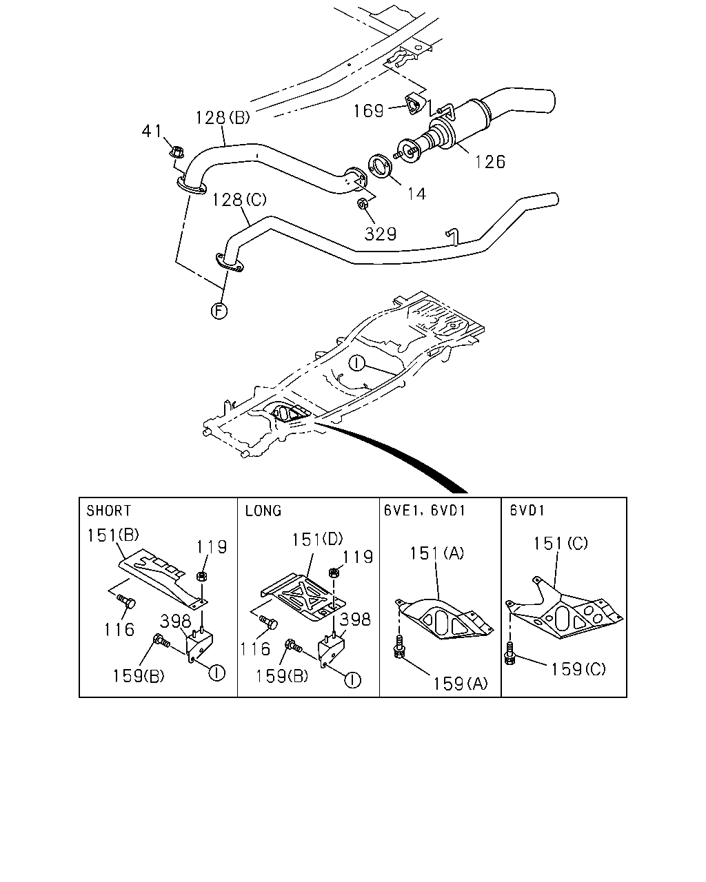

Za to Catcar pod pozycja 6VD1/6VE1 pokazuje dwie mozliwosci:
