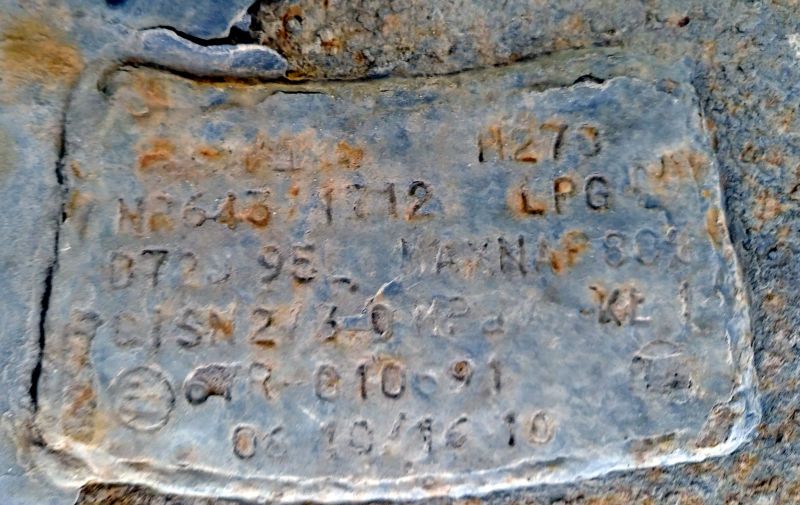

Mam taki problem logistyczny. Kupilem Toyote bez przegladu, bo skonczyla sie waznosc papieru na butle. Wiec sa dwie opcje. Najprostsza - wymiana butli na nowa. Tylko ceny wgniataja w podłoge. 700-900zł + wysyłka + wielozawór + jeszcze trzeba to wymienic, nie wiem czy mozna samemu czy trzeba stempel gazownika pod taka robota? Uzywek o takiej pojemnosci/kształcie ze swieca szukac. Po prostu takich nie ma. 30l z Matiz'a czy innego miejskiego czopka zakladac nie bede - jeszcze zmyslow nie postradałem.
Opcja druga - legalizacja istniejacej. Tylko butla niestety pokryta jest powierzchownym nalotem korozji. Wiadomo - 10 lat pod spodem, w wodzie, blocie i soli i proszkowe malowanie musi zaczac sie luszczyc. Podobno nalot rdzy z automatu dyskwalifikuje butle z legalizacji. Wiadomo, bezpieczenstwo przede wszystkim, ale zanim ta rdza przezre sie na wylot to jeszcze jej zjedzie ze 30 lat najmniej. Zastanawiam sie czy gdyby wyjezdzic gaz do zera, porzadnie wyszlifowac zbiornik, odltuscic i pomalowac we wlasnym zakresie to jest szansa dostac przeglad w UDT?
Odpowiedz - nie kombinuj, po prostu zmien butle nie jest punktowana. Wiem, ze tak jest najlepiej i najłatwiej. Tylko nie bardzo mam teraz zbedny 1k zeby wylozyc na wymiane czegos co jest w 100% sprawne. Koncza mi sie fundusze, a jeszcze mam pare pozycji na liscie rzeczy z mechaniki w silniku i zawieszeniu do porobienia...
Tak wyglada tabliczka:

Najlepiej gdybyś te pytania zadał jakiemuś znajomemu gazownikowi. Albo chociaż temu który potencjalnie miałby się tym zająć. Proszkowo nie pomalujesz :D , a nie wiadomo jak na inne formy malowania gazownik się zapatruje (jeśli zauważy różnicę)

między Palą a M1 masz zakład legalizujący butle, trzeba się umówić wyjmą włożą zrobią wszytko co trzeba, a na początek oglądną co się da z tym zrobić
Agrotrak Legalizacja butli LPG, CNG i LNG
robiłem tam butle bez papierów w jeepie :)2

Dzieki! Brzmi jak miejsce w ktorym moze cos sie uda zalatwic. Bo statystyczny gazownik to mowi - zardzewiała? Do wymiany.

Legalizacje to chyba w UDT trzeba?

zgłasza to do UDT SKP, które ma uprawnienia. Ja tak robiłem w moim 3,5 gdy go z Krakowa odbierałem, chyba w Wieliczce to było, podjechałem, zapłaciłem 300 stówy i papier był tam na parę lat wystawiony.

w większości zorganizowane to jest tak, przyjeżdżasz w określony dzień (przykładowo wtorek), zdejmują Ci butle, i jedziesz do domku, oni mają gościa co przyjeżdża raz w tygodniu i robi te wszystkie przeglądy, przyjeżdżąsz w piątek montują i dają papiery gotowe, z tym wszystkim jedziesz normalnie na SKP i robisz przegląd
BTW jeśli OBT wyszło z powodu braku legalizacji, to jedziesz na SKP robisz OBT z adnotacją że nie ważne jest homo na butle (ale auto masz sprawne i możesz się normalnie poruszać po drodze) zaraz po tym oddajesz butle na homo, po powrocie na SKP robią tylko przegląd butli 20 pln i masz normalnie wszytko zrobione :)2 :D
