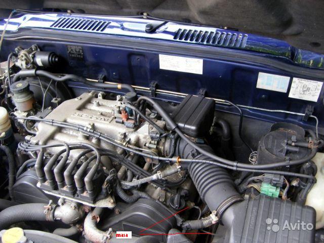

U mnie problem prawdopodobnie powstał od zerwania kabelka masy (blok z karoserią), kolega zauważył podczas niedawnego zalania. Połączyłem dzisiaj zerwany kabelek zardzewiałym drutem i było dużo lepiej - momentami tylko czuć było minimalne szarpanie. Jutro się przekonamy, bo przed drutowaniem również czyściłem fajki (oleum było niewiele). Zdejmę drucik i się przejadę a później zamontuję masę jak należy i się okaże.....

Jestem kompletnym laikiem, ale po moich ostatnich doświadczeniach powiem jedno - sprawdź w pierwszej kolejności masę - połączenie bloku silnika z karoserią (taki zaizolowany drucik).
U mnie jego zerwanie spowodowało szarpanie a po zdrutowaniu jest ok.
Powiem więcej, zaczął lepiej działać przerywacz od wycieraczek i grzanie lewego lusterka. Wcześniej, przed przerwaniem pewnie masa była na nitce i niektóra elektryka chodziła jak chciała.
Reasumując: Najpierw MASA a później rzeźba :lol:

na fotce pokazałem kabel masy, który u mnie się urwał.
ps. fotka z netu u mnie kolorek bordo a kabelek aktualnie biały po bojlerze :)
