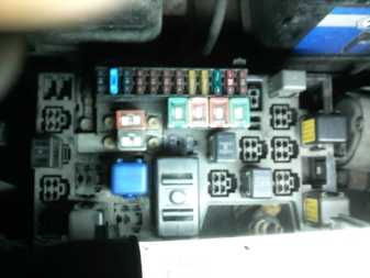

3,1 LTD :) a możesz zrobić fote przekaźników wszystkich które masz wciśnięte... z tego co wiem przy ceramic heater nie mam żadnego przekaźnika wrzuconego.. możesz zobaczyć jaki to jest?

Nie kumam jak tu wrzucić foty,ale na pokrywie,przynajnmiej ja ją mam opisane były wszystkie przekaźniki,poza tym są w skrzynce dwa duże 50A bezpieczniki i jeden z nich odpowiada za grzały.

Dzięki Tomkin, mam tak samo... znalazłem jeszcze w necie taki opis... gdzie się te grzałki znajdują:
"U mnie nad pedałem gazu idą takie dwa grube przewody i obok takie dwa cienkie ze złączką w gąbce i biegną pod panel środkowy. Żeby dostać się do grzałki rozbierałem panel środkowy i podnosiłem do góry panel dzwigni skrzyni biegów i jak się tam spojrzy to widać w kanale wentylacyjnym wpust grzałki z dwoma dochodzącymi grubymi przewodami. Grzałka włącza się tylko przy włączonym na full ogrzewaniu i włączonym wentylatorze np na 3. Włączenie grzałki można łatwo odczytać z voltomierza pokładowego bo zaraz trochę przysiada. No i u mnienia ma klimy nie wiam czy ma to wpływ na jej obecność."

Elektryk się tym zajął i:
Grzałka jest za schowkiem, z tego co mi powiedział podzielona na trzy strefy u mnie jakiś zimny lut był zerwany połączył to, sprawdził testerem prąd dochodzi. Niestety nie wiem dlaczego ale działa u mnie tylko 1/3 .. czyli jedna z trzech grzałek.
Nie widzę spadku napięcia jak przekręcam na maxa ogrzewanie, jak odkręcam bardziej wiatraki to oczywiście spada napięcie.. ale na zimnym ustawieniu też spada :) więc to pewnie obciążenie wiatraka.
Także poszukuję takiej grzałki :) niestety w Oplu mnie wyśmiali :)
