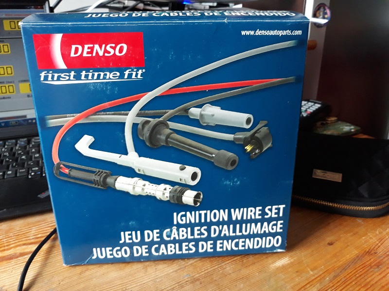

Postprzez pawel126 » 05 mar 2018, 16:32
Jak widać nie miałem czasu zajrzeć do swojego auta od listopada aż do minionego wekendu. :D
Postanowiłem pogrzebać co nieco bo wkur... to szarpanie. Podmieniłem kilka czujników no i nic. Znalazłem jakieś mało używane przewody zapłonowe które kiedyś kupiłem tu na forum i niechętnie je założyłem. Po wymianie bajeczka :)2 . Ręce opadają bo te używane miałem na chwilkę, na próbę i zaraz zamówiłem nowe które właśnie jak się okazało wytrzymały z 1,5 r. :evil:
Podsumowując co kupić DOBREGO? Albo możne da się założyć cewki na każdą świecę np od 3.5? Tylko jak to podłączyć ;)
