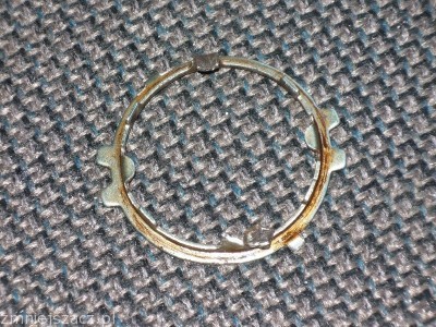

jak zlozyc sprzegielka
Postprzez gucio1980 » 03 paź 2013, 19:44
witam koledzy.... rozkrecilem sprzęgiełka w swoim trooperku bo chciałem przeczyscic bo ciężko się wkrecaly. niestety nie mogę ich zlozyc. zakrecilem ale brak napedu przedniego. pomoze ktoś?

czesci wymienne do sprzegielek.
Postprzez gucio1980 » 04 paź 2013, 15:21
dzieki. trochę już za pozno. mam pytanie czy można dostać części wymienne do sprzęgiełek? urwala mi się blaszka zabezpeiczajaca i już na jednym kole nie mam napedu :( . jeśli ktoś majakis namiar to proszę.

Re: jak zlozyc sprzegielka
Postprzez danti » 04 paź 2013, 17:58
Jaka blaszka...? Weź trochę zdjęciami się podeprzyj :)
Postprzez gucio1980 » 04 paź 2013, 19:56
jak się uda to jutro zrobie i wrzuce. może ja ta czesc zle nazywam, ale jak rozkręcimy pierwsza część sprzęgiełka dokładnie ta która się wkreca do przegubu to znajduje się tam ta czesc czyli taka blaszka-zabezpieczenie, które trzyma sprezyne.
Postprzez gucio1980 » 05 paź 2013, 15:28
witam wstawiam zdjecie części która potrzebuje. znajduje się ona w sprzegielku. ma ktoś cos taiego? jeśli tak będę wdzięczny.
