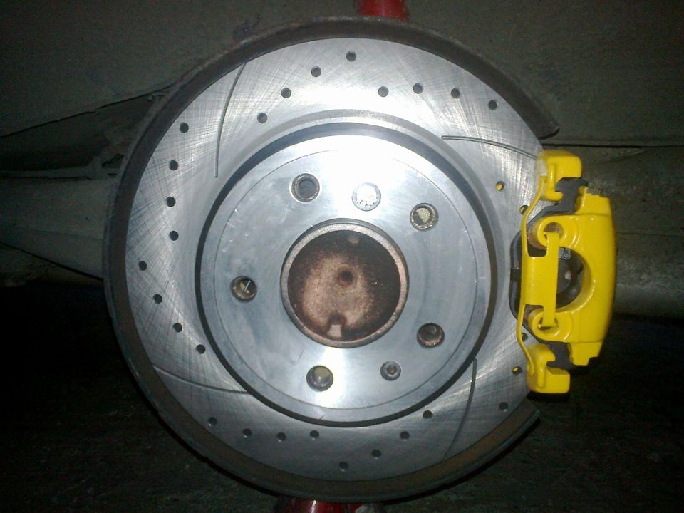

tu jest próbka z przed kilku lat jak to może wygladać viewtopic.php?f=4&t=6640&p=47741#p47741
na fotkach są przednie zaciski
tylko od razu informuje że elementy z fotek są cynkowane galwanicznie i niestety ta technologia słynie z tego że powłoka jest bardzo cienka i elementy narażone na warunki panujące pod podwoziem samochodu obligują do tego że należy to zabezpieczyć dodatkowo przez pokrycie adekwatnym środkiem lakierniczym.
ostatniego lata robiłem tył https://photos.google.com/share/AF1QipP ... N3ZmtMMS1B
cynkowanie ogniowe ma wielokrotnie większą wytrzymałość , ale niestety nie ma zastosowania w elementach typu zaciski hamulcowe ,

No popatrz Ty popatrz, w 3 samochodach w ktorych ostatnio regenerowałem hamulce, jakos syf sie nie pojawił. Ale pewnie cos zrobilem zle i dlatego.
Re: Regeneracja zacisków hamulcowych (piaskownie i cynkowani
Postprzez mcgiver » 24 sty 2021, 23:22
też miałem e34 dawno temu i też modziłem rożne tematy , ale nigdy mi nie wpadło do głowy żeby założyć sportowo-wiejskie tarcze made in Mikoda.
brembo ok ,ate power disc ok , ale sportowe tarcze mikoda ?... wieś spiewa i tańczy w rytm discopolo Zenka :lol:
