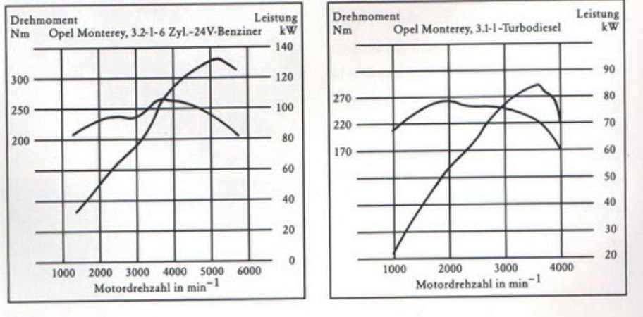

Re: 3,1 tdi a zmiana biegów...
Postprzez kalex » 24 paź 2010, 21:14
Nie ma to znaczenia kiedy,przyspiesza tak samo. Jakby ktoś miał dostęp do jakiegoś wykresu z hamowni i by wrzucił to było by doskonałym potwierdzeniem że nie ma potrzeby ciągnąć wysoko. Z wyjątkiem sytuacji jak jest ciężko,przyczepa ,teren itp .
Postprzez BUNNY_PL » 28 paź 2010, 22:42
BUNNY_PL
Posty: 307
Postprzez kalex » 01 lis 2010, 12:33
Rewelacja dzięki Bunny. Jak widać to co najważniejsze jest dostępne od 1000 obr. i kończy się powoli od 3000 obr. A jeżeli chodzi o moc to myślę że z uwagi na wiek pomp paliwowych raczej po 3500 obr nie ma czego szukać.
