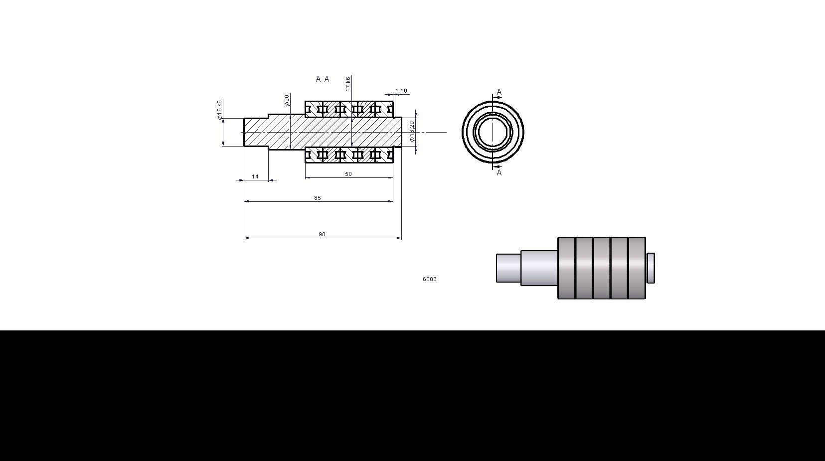

zdupcyło mi się łozysko na osi visco,
ledwo dzis dojechałem do domu bo juz nieżle chrobotało.
na szczęście mam ten detal na podmianę z poprzedniego silnika .
Leży na stole przygotowane , rano podmienię, bo dziś już brak chęci :)
Będę regenerował divajs co by mieć na zaś .
Kojarzę że ktoś kiedyś wałkował temat i coś było o dopasowaniu nietypowych łożysk .
temat nie jest prosty , ale wiem że da się go ugryźć.
jak nie znajdę to na pewno coś wymyśle żeby to skutecznie zreanimować na łożyskach maszynowych, bo element raczej juz chyba nie jest osiągalny w sprzedaży.

W tym temacie:
viewtopic.php?f=4&t=826&hilit=toczenia&start=125
jest post kolegi:
pawel126 napisał(a):
mcgiver napisał(a):nie żałuj kup najlepsze łożyska RS. zresztą to jest tak tanie ,że ja bym zrobił ośkę z dwoma łożyskami na stronę i od strony silnika zabezpieczenie na seger :)2
Już gotowe 5 łożysk 6003 :) potrzebny tokarz i prasa :)2
RYSUNEK PONIŻEJ
https://drive.google.com/open?id=1xn5Om ... O3OHBrX9mx
A rysunek w zalaczniku
VISCO MONTEREY.JPG (53.99 KiB) Przeglądane 16273 razy

o własnie o to chodziło :)2
