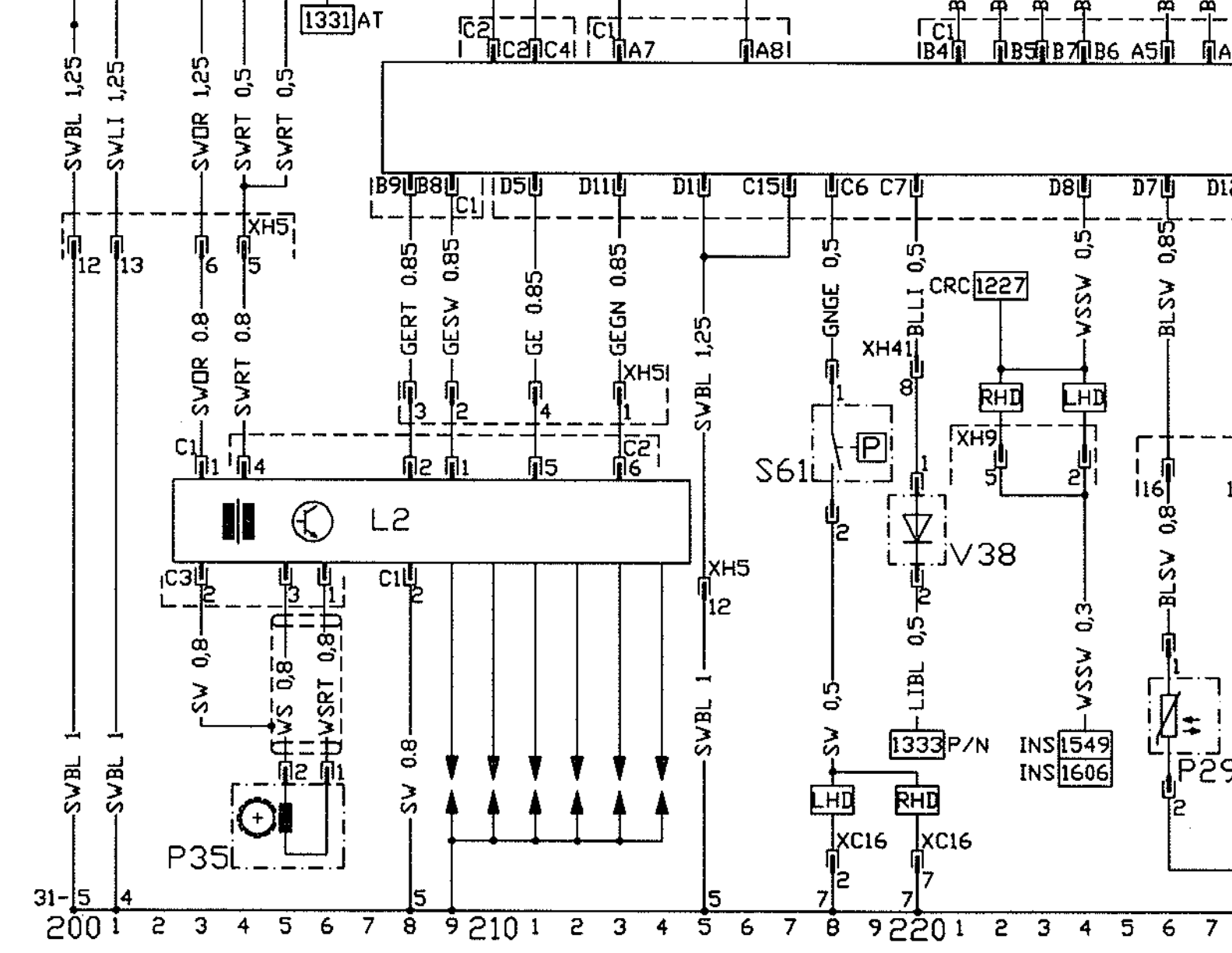

Znalalzem tylko cos takiego:
Niewiele widac odnosnie polaczen i funkcji samego modulu, ale wyglada to bardzo dziwnie... jakby zaplonem w ogole nie sterowal ECU tylko zewnetrzny modul - sygnal z czujnika polozenia walu prosto do modulu.... dziwne... dziwne.
Trzeba sie doksztalcic z tego jak ten silnik jest sterowany.
Natomiast na pewno mozna zalozyc pasywne cewki - wtedy cala elektryka i modul zostaja takie same - o ile jakies przypasuja fizycznie.
