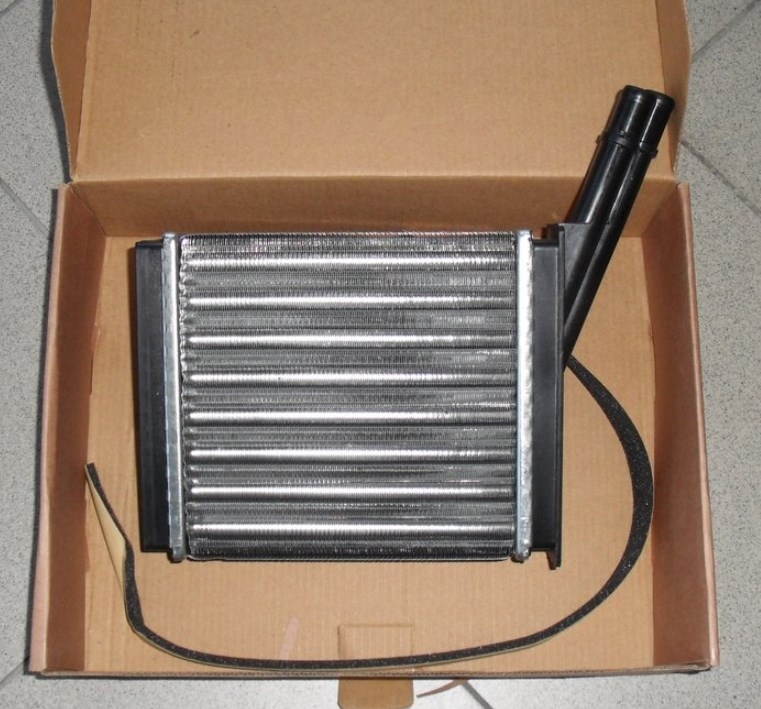

wg mnie patrząc na budowę tego elementu tylko wymiana wchodzi w grę. Więc trzeba to wyciągnąć. Tymbardziej jak się ukruszyło jedno to za chwile drugi krócieć może podzielić los 1.

To co wkleił Legend to nie ta nagrzewnica , w sumie nie mogę w sieci znależć sensownych fotek ,ale w tym samochodzie rurki podłączeniowe mają inny kształt , tu fotka jak to u mnie wyglądało przy remoncie silnika w 2018 roku https://photos.app.goo.gl/hcdnGXZEEpuePDn19 , zresztą tak samo to wygląda w dwóch poliftach które stoją na placu.
Prosty element został w wężu i dziwnie pękł równo bez poszarpań więc dalej już jest kolanko no powiedzmy z 5 mm prostego elementu, Na razie jeszcze nic nie działałem , zastanawiam sie nad sensownym rozwiązaniem, też mi chodzi po głowie wciśnięcie jakiejś rurki na kleju do środka , chodził mi też po głowie klejony system genowa do instalacji wodociągowych , ale podejrzewam że to nie jest tworzywo które zareaguje z tym klejem.
Jak się tam dostanę to będę próbował wytoczyć do tego jakąś ciasną tuleję z alu lub ertalonu aby ją załozyć na zewnątrz i spróbować jakiś drobnozwojowy gwintownik który tam wejdzie żeby choć delikatnie narznąć gwint, puzniej sprawa będzie już prosta.
ewentualnie wklejenie do środka jakiejś elastycznej rurki żeby weszła jak najgłębiej i na zewnątrz jeszcze dodatkowo jakiś kondon na kleju który to dodatkowo wzmocni i uszczelni. nie wiem , narazie główkuję...

to chyba jest to , i ma nawet odkręcane i wymienne króćce :)2 ,
https://www.rdalyshop.com/index.php?mai ... _id=272055
tylko dostań się tam :evil: :roll:

To co wrzucil Legend to jak najbardziej nagrzewnica xd tylko nie taka.
Do wymiany trzeba zrzucic deske rozdzielcza, brzmi strasznie ale to naprawde jest max 45min w jedna strone, a jak nabierzesz wprawy to jeszcze mniej.
Sa tez dwie wersje tejze, niektore sa calometalowe i maja metalowe krocce. Plastik potrafi pekac z czasem.
