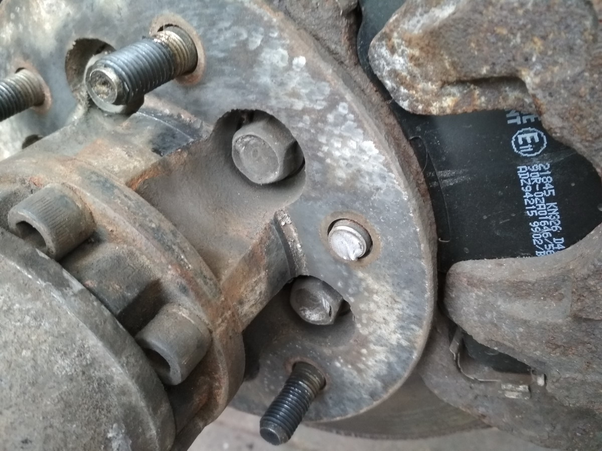

Dzisiaj taki przypadek jak na zdjęciu...
Niedawno zmieniałem końcówki wahaczy i nie wiem, czy nie dokręciłem odpowiednio nakrętki koła po zdjęciu z lewarka, ale obecnie efekt jest jak widać. Najpierw zaczęło stukać, wczoraj wjechałem na kanał, obejrzałem spód ale nic nie znalazłem. Dzisiaj testowo wyjechałem koło domu i po powrocie znalazłem przyczynę. Dobrze, że nie pierdyknęło podczas jazdy.
Tak więc może ktoś ma widoczny element piasty na zbyciu plus kilka nakrętek? ;)
Posty: 732
Re: Zerwane śruby kół
Postprzez Jake » 29 gru 2022, 16:23
Masz szczescie! Przecwiczylem to samo w toyocie... tylko pierdyknelo, tzn pierdyknely cztery, zostaly poluzowane dwie na ktorych felga zawisla - wiec kolo nie odpadlo, na szczescie. Ale strachu sie najadlem.
Szpilki kupuj tylko nowe. I tylko fabryczne, zadnych gowien typu NTY, Febest i inne. Sa dostepne, warto zaplacic ciut wiecej i miec spokoj.
Do wymiany szpilek trzeba oczywiscie zdjac piaste.

Wymień wszystkie, najprawdopodobniej przeciągnięte.

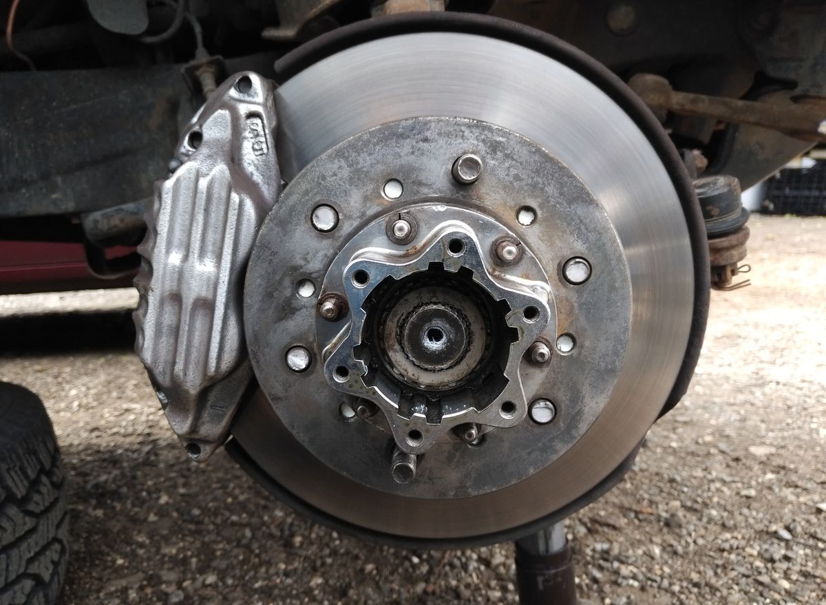

Postprzez Jake » 30 gru 2022, 00:10
OEMowe szpilki sa dostepne w ASO :)
A tak to u mnie wygladalo:
Postprzez Silvestr » 01 sty 2023, 20:59
Powiem Ci, że grubo :)21
Cóż to za zacisk? Chyba, że polift takie miał...
Posty: 732
Postprzez Jake » 01 sty 2023, 22:23
Silvestr napisał(a):Powiem Ci, że grubo :)21
jak pisalem - to Toyota 4 Runner
