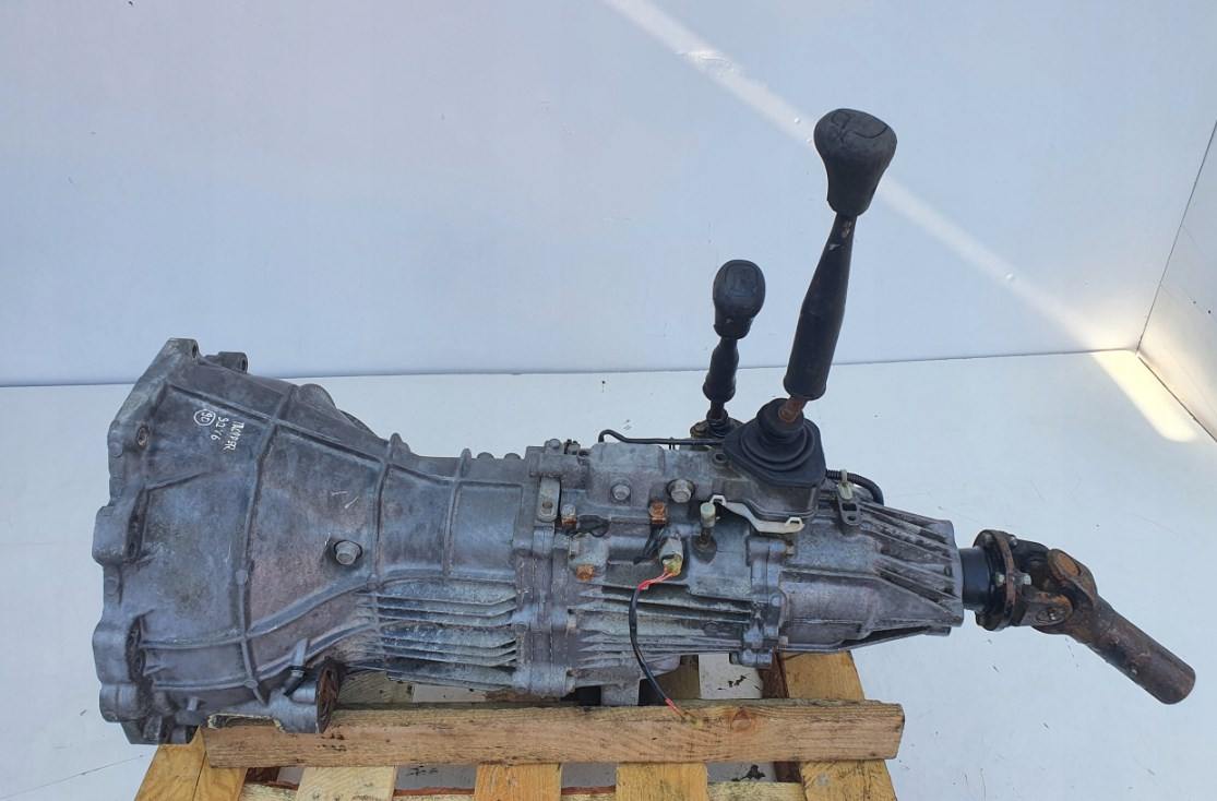

Zdjęcie skrzyni z froty 3.2 w załączniku. to AR5?
Re: automat w 3.2 - co dalej?
Postprzez Jake » 26 lis 2022, 22:42
Absolutnie nie. To fantazja na temat MUA-5, w dodatku z inna dupka - wal wchodzi prosto w wieloklin, nie ma flanszy.
AR-5 jest duuuzo dluzsza.

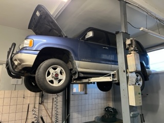

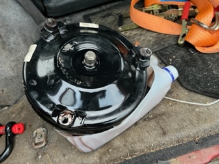

Postprzez Legend » 26 gru 2022, 00:27
no dobra, update.
udało się nabyć 4l30e w znośnych piniądzach, konwerter idzie do regeneracji i obicia kewlarem. Jak widać ten konwerter już ktoś poprawiał.
Zmiękła mi rura - niestety czas zrobienia przeróbki na 8hp to pół roku lub więcej-przynajmniej tam gdzie uderzałem. Ja auto potrzebuję na teraz. Projektu nie porzucam. Może kiedyś.
Jeśłi nowa skrzynia nie zadziała to będę w punkcie wyjścia.
Nauczony doświadczeniem automat dostanie dodatkową chłodnicę.
ten co ma wylądaować w aucie ma przebiegu jakieś 160 tys km.
zobaczymy, trzymajcie kciuki

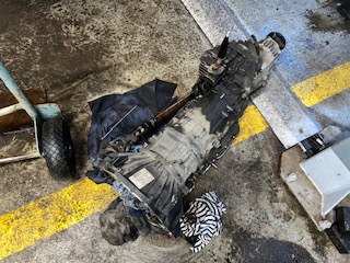

Postprzez Legend » 31 mar 2023, 23:17
no i stało się. Chyba mam wyjątkowego pecha bo kupiłem drugą skrzynię - rzekomo sprawną i niestety jest wysrana. Ja się poddaje. Trupa reanimować nie będę, zakładam manual - jedzie juz do mnie skrzynia AR5 także mam nadzieję, zę auto niedługo wróci na drogi.
Po założeniu "nowego" automatu jest wsteczny i 1 bieg, jak się go mocno przypałuje dto wskakuje na 4 i miga check trans. W związku z tym, że nie mam softu to zostaje mrufanie, nie da się wymrugać żadnych błedów bo ich nie ma.
Może macie jakieś pomysły? Skrzynia jeszcze jest w aucie więc przez jakieś 2 tygodnie będzie pole manewru.....sugestie? adresy?
