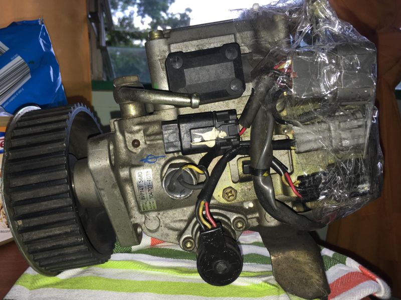

Z ciekawostek, tak wygladaly pompy wtryskowe z tych modeli:

Jake napisał(a):... Jakub01, Ty nie masz czasem 4JG2 z elektronicznie sterowana pompa wtryskowa? Z pedałem gazu na potencjometrze zamiast linki, z ECU i pompa wtryskowa z 4-5 wtyczkami zamiast podcisnienia i cięgien?

O prosze. Ciekawe. Chociaz niewatpliwie wole czysto-mechaniczne sterowanie jako wszystko-odporne i niepsujne, tak jestem ciekaw jak sie spisuje 4JG2 z elektronicznym sterowaniem? Jest jakas roznica na plus albo na minus w osiagach, reakcji silnika na gaz/obciazenie itp?

Przejechałem nim może z 20m. Po odpaleniu sam ustala obroty, inaczej reaguje na gaz. Jak się przejadę to zdam relację.

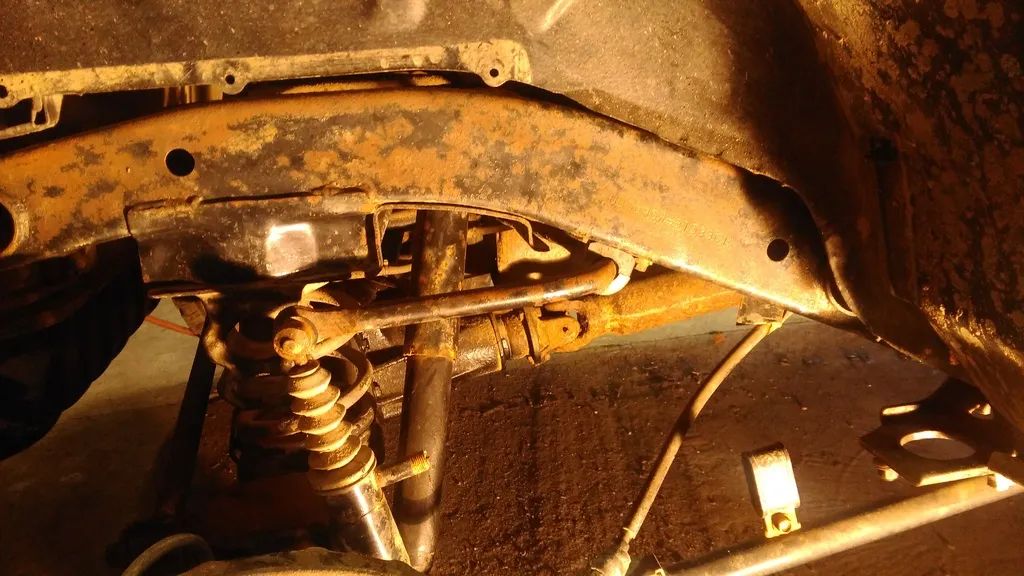

Rozkminialismy jak rozwiazali rozpinany stabi.
O tak:

Postprzez mcgiver » 27 sie 2021, 00:21
ok ale co tym steruje i kiedy?

No to od czasu starszych fotek, zbyt wiele nie wyszło na światło dzienne "tajemnicy rozpinanego staba". Za to ciekawość ponownie rozbudzona :P

Niestety to miras mial takiego pod nosem i obiecywal zdac relacje. Ja tylko przypadkiem znalazlem dzis zdjecie w internecie to wkleilem.

kawałek rurki , pręta , i płaskownika , do tego actuator z jakiegś westgeata , eletrozawór (NO czy NC to już kwestia jak zbudujesz mechanizm wyzwalający blokadę skoku stabi ) podciśnienia ,12v + przełacznik 1/0 i temat załatwiony
Jakbym potrzebował to już bym żeżbił , ale po błocie , wąwozach i skałach nie jeżdżę tak specjalnie więc nie potrzebuję ;)

Ja tez nie potrzebuje. A gdybym mial to u siebie, to szybko bym sie tego pozbył z obawy o zawodnosc tegoz. Wole normalne stabilizatory, normalne łaczniki i mniejszy wykrzyz ale stabilnosc na trawersach i normalne prowadzenie auta na drodze. Ale ja tez po lifcie ustawiam pelna geometrie przodu co niektorych dziwi. ;)
Ten rozpinany stabi to rozkminialem bardziej jakos ciekawostke akademicka.

No... trochę z pośpiechu zapomniałem o nim wtedy. Wymontowaliśmy go i zastąpiliśmy zwykłym łącznikiem. Muszę zobaczyć czy Jakub go zabrał czy leży u mnie. Na pewno nie działał i miał luz. Inna sprawa, że w Montku nie stabilizator ogranicza wykrzyż tylko amortyzatory. Sprawdzałem to z i bez stabilizatora.

Nikt problemu nie ma, można samemu wyrzeźbić lub podejrzeć jak to jest w innych autach. W tym przypadku bardziej chodziło o zweryfikowanie tego jak to zrobiło ISUZU i udokumentowanie w ramach fanklubu Troopera, bo w internetach mało o tym rozwiązaniu w naszych autach.
A gdyby ktoś chciał "rozłączany" stab to może całkiem go wywalić lub zastosować łączniki na szybkozłączkach, choć tak jak miras7 napisał to praktycznie nic nie da, a może pogorszyć prowadzenie.
