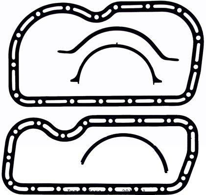

Wojtek a powiedz którą uszczelkę potrzebujesz, bo z tego co podają katalogi to jest kilka. Chyba że interesuje Cię zestaw:
1)Reinz 10-52968-01
http://www.magazyn.czesci24.pl/partscat ... 8~601.aspx
2)Glaser E36002-00 nie wiem jak z dostępnością
3)Ajusa 14055500 powodzenia w szukaniu :D
Foteczka dla leniwców fotelowych :lol:

Postprzez Pablo3.1d » 09 lut 2014, 17:55
Do dużej misy są te dwa półkola jak te pierwsze na rysunku i normalna wzdłuż miski, z tym, że trudna wymiana, musisz cały przód porozpinać żeby zrzucić tą misę :) Pasują te pierwsze z rysunku, te dwa elementy do dużej a uszczelka do małej ;)

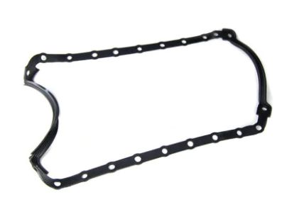

Potrzebuje zmienic uszczelke miski. Do małej miski mam uszczelke, ale nie moge znalezc do duzej. Na allegro widze same polksiezyce, a brakuje glownej czesci uszczelki.
Re: uszczelka misy
Postprzez miras7 » 06 mar 2021, 22:47
Nie ma. Tylko kit
Re: uszczelka misy
Postprzez Jake » 07 mar 2021, 02:04
Hmmm. A google pokazuje cos takiego:
Swoja droga - na zdjeciu w poscie pablosa sa dwie uszczelki i 3 polksiezyce. Dlaczego? Przeciez do malej miski idzie jedna uszczelka, a do duzej miski ida 2 polksiezyce... :roll:

Tja. Uszczelka prawie pasuje. Przydarzylo mi sie to samo co koledze alunetik w tym temacie: http://www.trooper4x4.pl/forum/viewtopi ... =34&t=7844
:)21 Zdaje sie musze kupic inna. Zastanawiam sie czy tez czy warto profilaktycznie sciagac duza miske i zmieniac uszczelnienie czy nie zaczepiac...

Tak czy owak - przyszly mi dzis uszczelki do miski. Pod kolektory wydechowy i ssacy zakładałem Victor Reinz, ale do miski stwierdzilem, ze Ajusa wystarczy, a ze była polowe tansza to wzialem. Z tym, ze w zestawie na duza miske sa trzy polksiezyce tak jak na tych zdjeciach gdzies w tym temacie. Nie bardzo widze do czego jest ten trzeci? Ktoś mnie oswieci? I półksięzyce skladac na sucho czy tez je z obu stron potraktowac masa uszczelniająca?

Miska zdjeta. Zdrapanie starego silikonu miedzy blacha pod zamachem a korbami bedzie wspaniała zabawa. Juz to czuje. 3 półksiezyc w zestawie chyba jest dla ozdoby, albo po to zeby sobie przykleić na czole, bo w misce są tylko dwa. Za to wyczyściłem miske, wybiłem ori króciec spływowy oleju od wakupompy, rozwiercilem otwór i dociąłem rurke alu 16mm. Trzeba ja tylko przytigać na miejscu. No i została naprawa tych cholernych gwintów.
