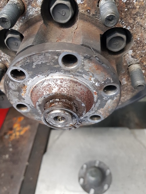

Witam serdecznie,
Podczas jazdy cos sporadycznie terkocze ok koła p.przód - po demontazu dekielka wypdło zabezpieczenie i przegubu nie wychodzi by mozna go zamontowac :( , łozysko do wymiany ? czy czały przegub z łozyskiem ?
Dzieki.
Dominik
zabezpieczenie wtpadło dpo demontazu dekielka

Z jakiegoś powodu przegub nie wchodzi głębiej. Wiem z doświadczenia znajomego, że jak to zabezpieczenie spadnie, to przegub może wysunąć się z zabieraka i nie ma napędu. Może naszło śmieci jeśli tak jeździłeś jakiś czas. Może rozpadło się łożysko igiełkowe podpierające przegub...

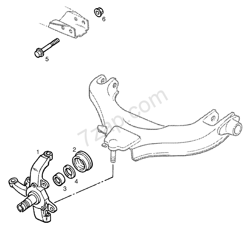

Ok, sprawdze na spokojnie, jakiego typu jest to łozysko ? to w pieście ? nr.3 ?
Sorki za nieznajomość tematu.

Postprzez miras7 » 01 lip 2020, 14:35
To igiełkowe jest w zwrotnicy, z tyłu, tam gdzie przegub wchodzi. Takie: http://belniakoffroad.pl/2212,lozysko-igielkowe.html W hurtowni łożysk za pół tej ceny.

To jest chyba pierścień Segera. Jeśli gumy na przegubie są sprężyste to półoś się schowa trochę. Mi się tak zdarzyło. Dziwne ale po ponownym założeniu nowego pierścienia póki co jest OK. Mechanik miał takie ustrojstwo z śrubami co pozwoliło mu wyciągnąć trochę tą półoś (półoś ma gwint w środku). Wtedy założenie pierścienia to był pikuś.

Dokładnie tak, wielowypust przegubu jest zabezpieczany pierscieniem Segera. Półoś ma troche wolnego ruchu wiec bez pierscienia ma prawo sie wysunac z przegubu. Nie trzeba specjalnych narzedzi, wystarczy wziac łapę i od tyłu chwycic za manszete przegubu i popchnąc w swoja strone. Z tym, ze u kolegi chyba wlasnie cos blokuje mozliwosc dosuniecia na swoje miejsce...
