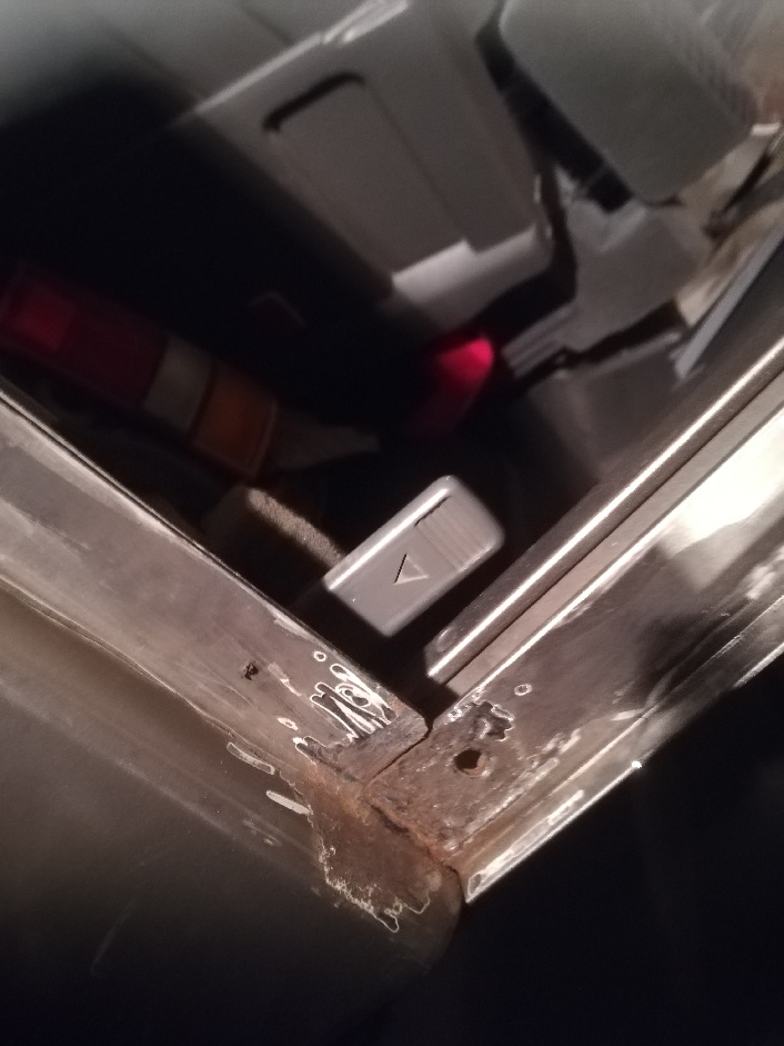

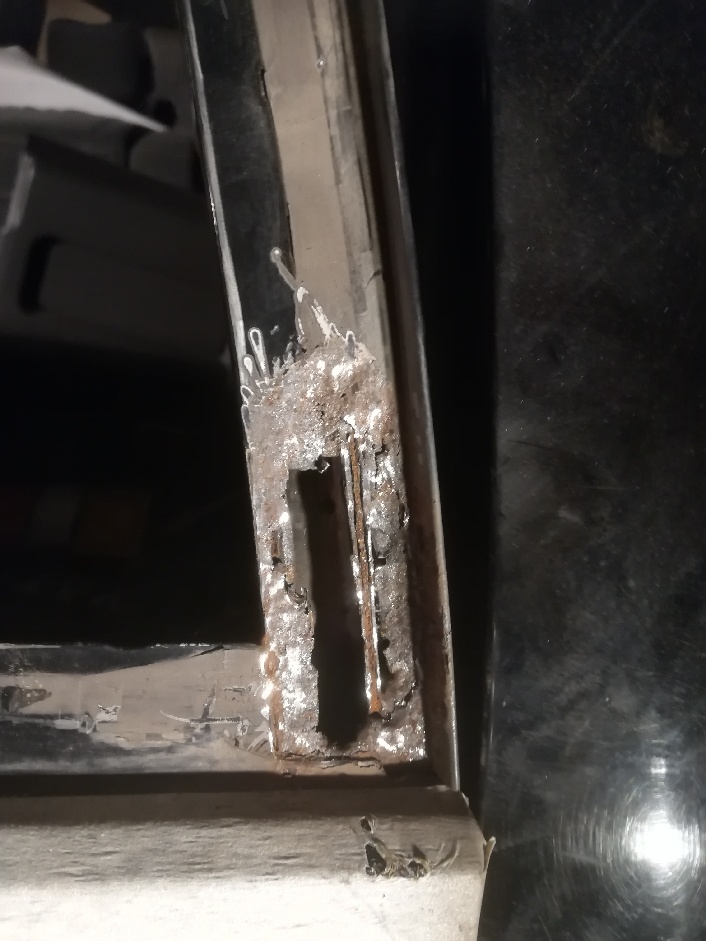

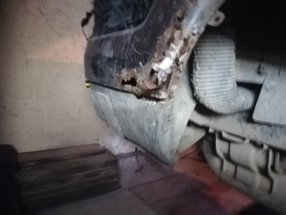

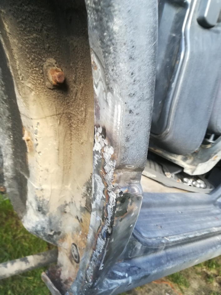

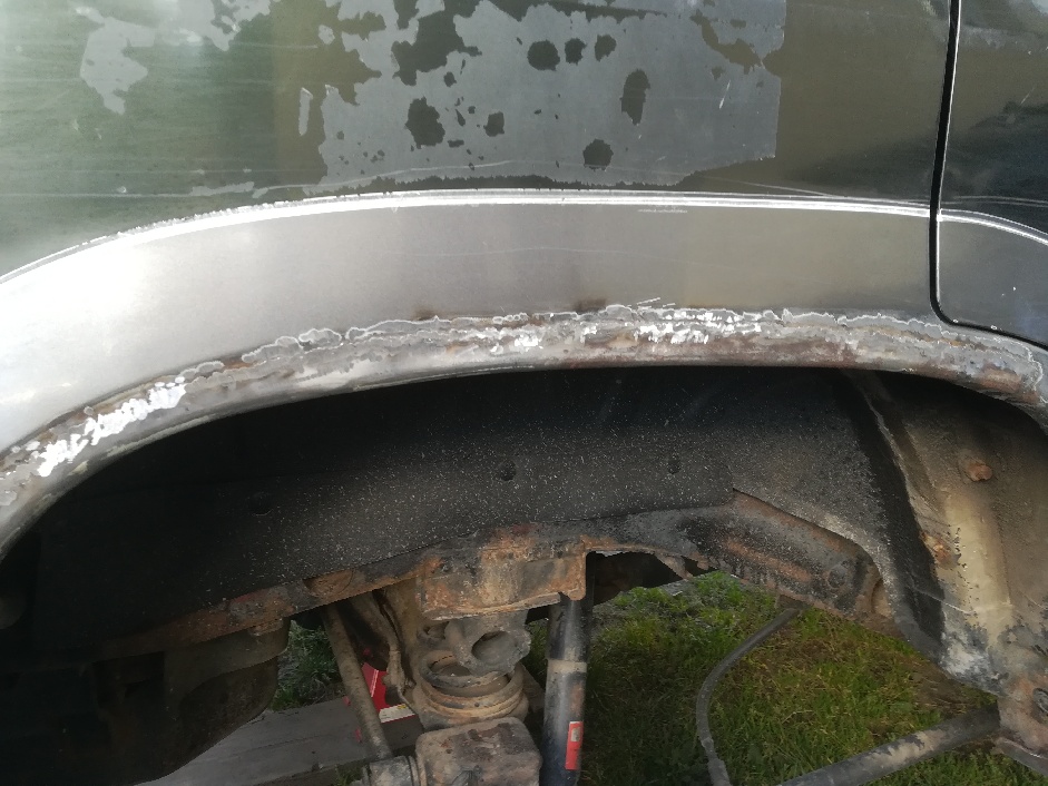

Re: Reparaturki do longa

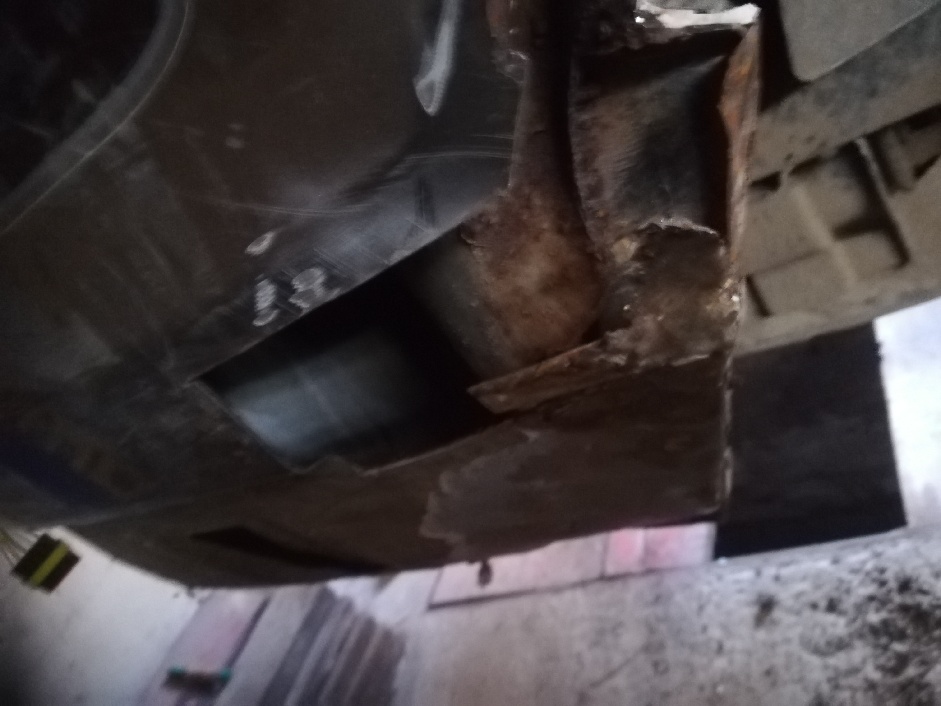

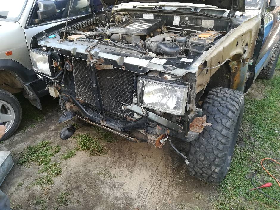

Postprzez Tomaszz » 11 mar 2019, 19:16

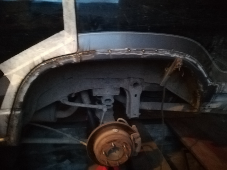

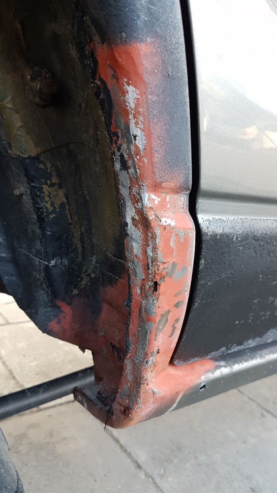

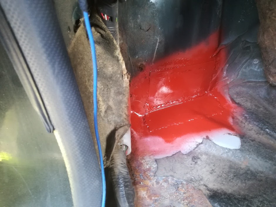

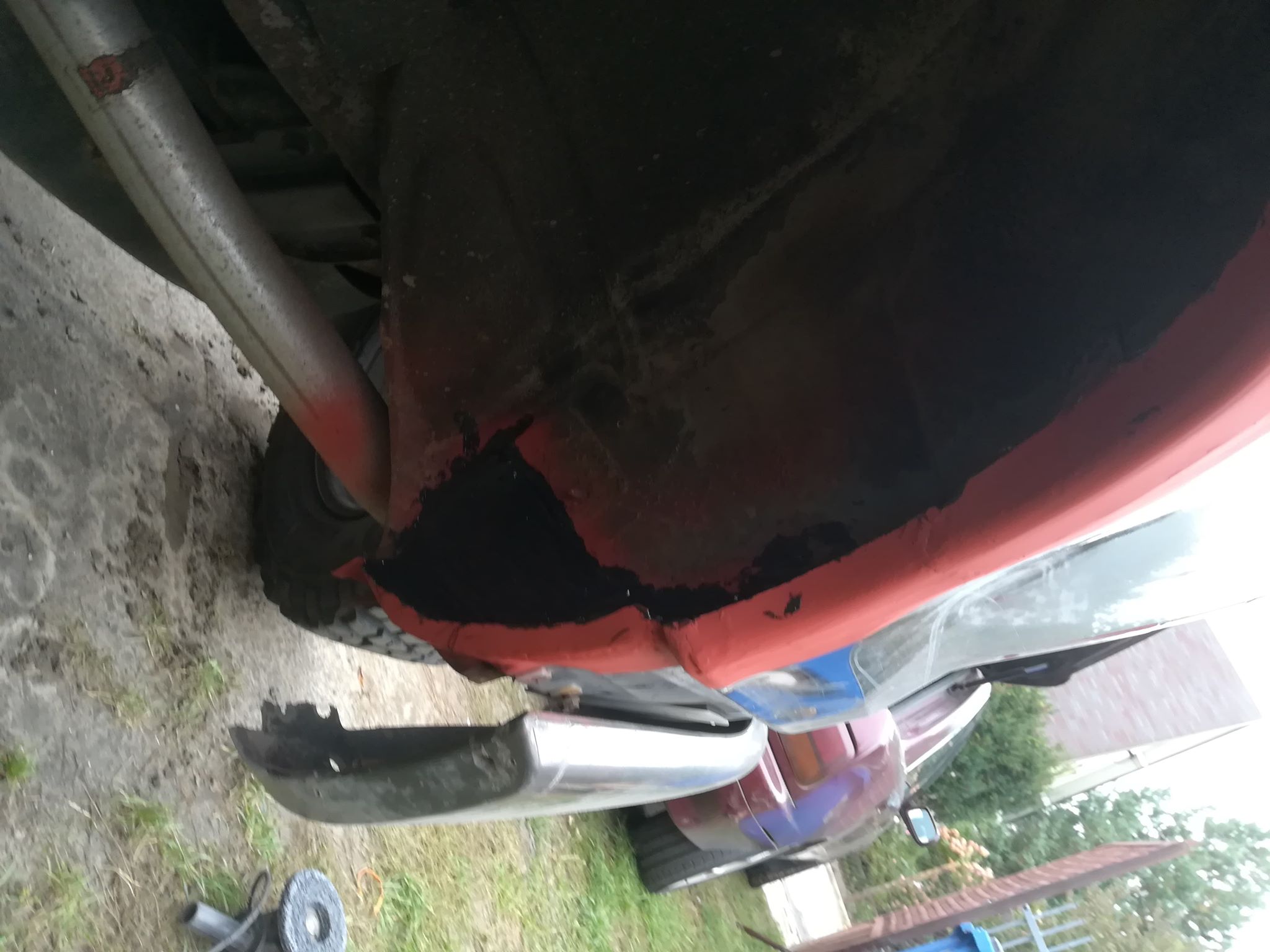

Pierwsza porcja
Tomaszz
Posty: 26

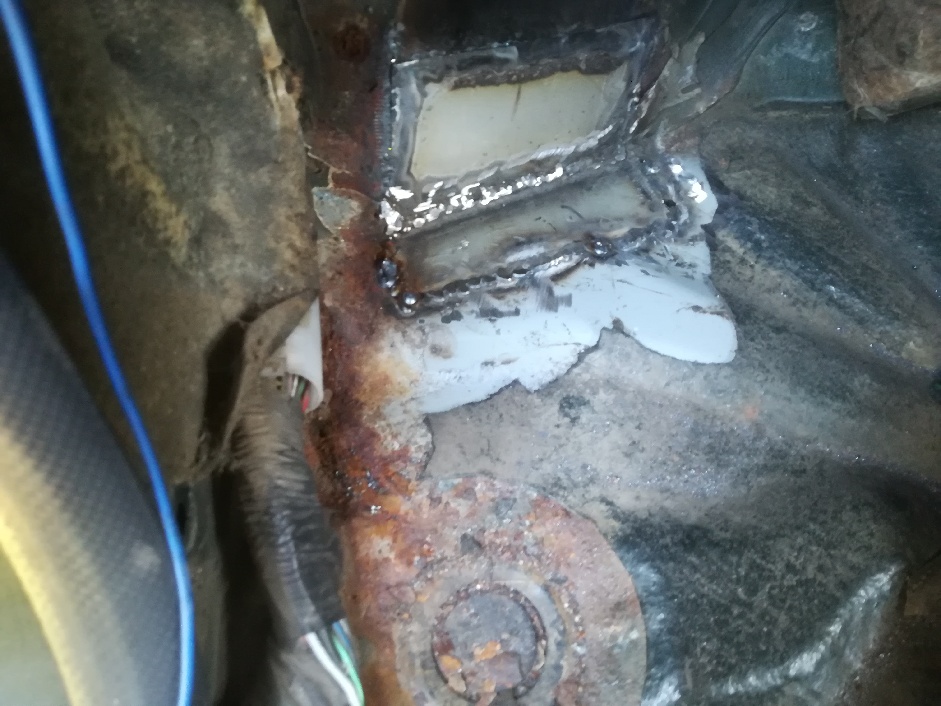

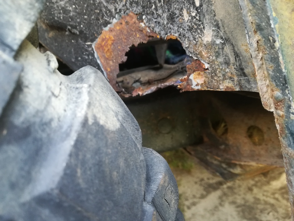

Postprzez Tomaszz » 11 mar 2019, 19:17
Druga
Tomaszz
Posty: 26

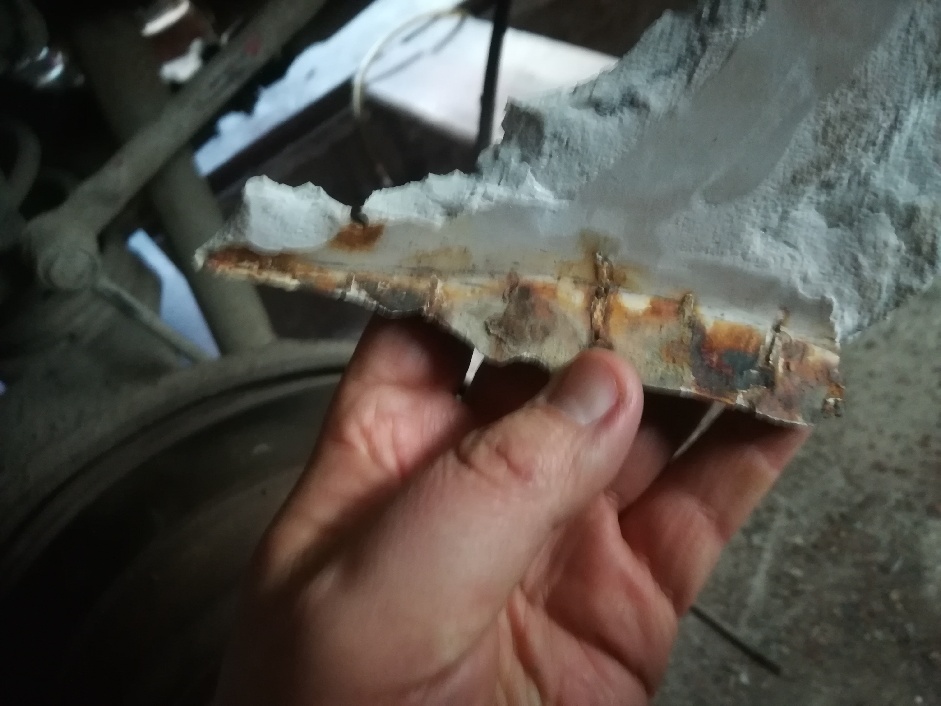

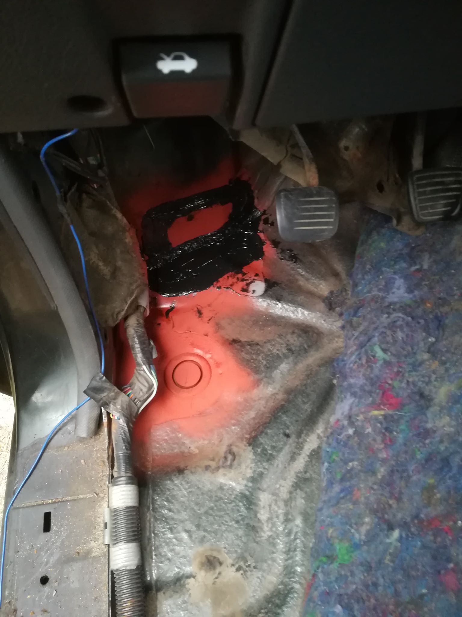

Postprzez Tomaszz » 11 mar 2019, 19:20
Trzecia część
Tomaszz
Posty: 26

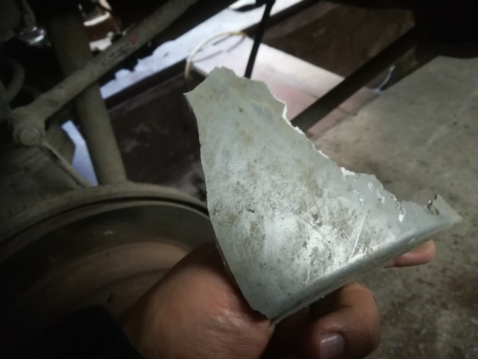

Postprzez Tomaszz » 11 mar 2019, 19:22
Czwarta część
Tomaszz
Posty: 26

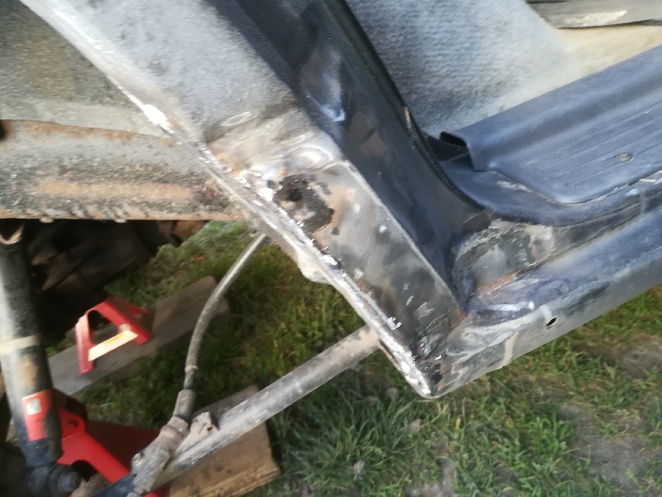

Postprzez Tomaszz » 11 mar 2019, 19:25
Ostatnia część.
Całą zimę był tylko podkład i po ostatnim lajtowym pucharze pojechałem na myjnie i karcherem myłem to trochę poschodził ten podkład. Ma być poprawione.
Robota jest na razie skończona w połowie.
Trzeba przyznać, że roboty było sporo bo w pewnym momencie trzeba było tyle z tyłu wyciąć, że przez nadkole można było włożyć rękę do bagażnika (albo nawet i dwie naraz :lol: ).

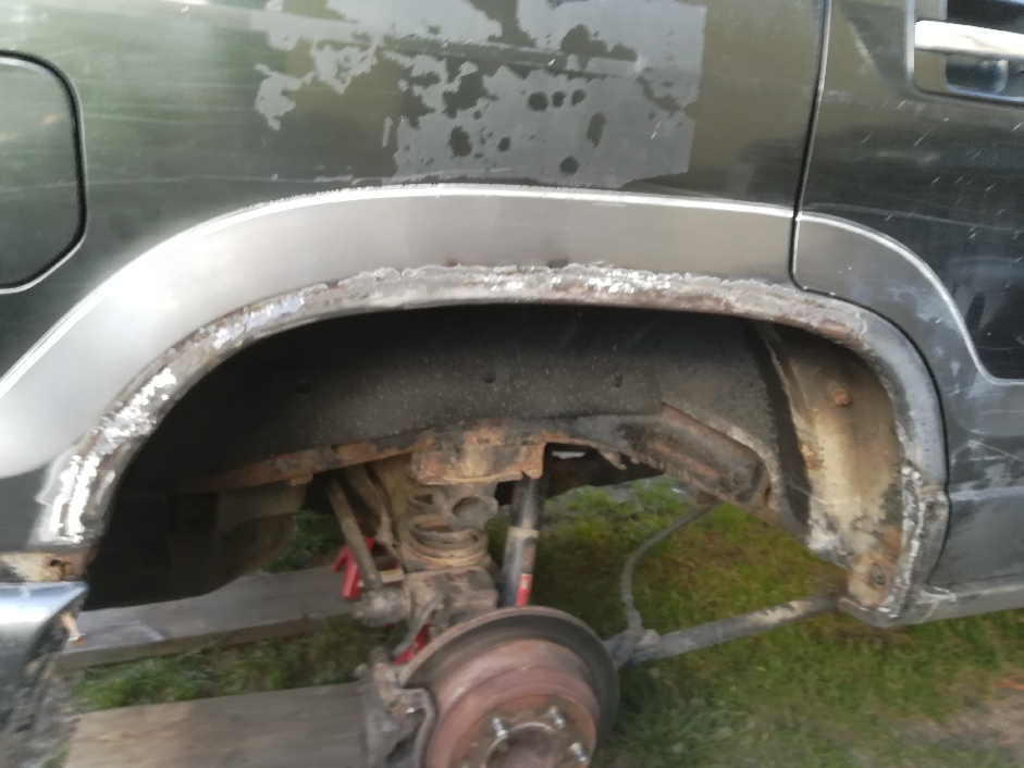

Postprzez Jake » 14 sty 2020, 05:05

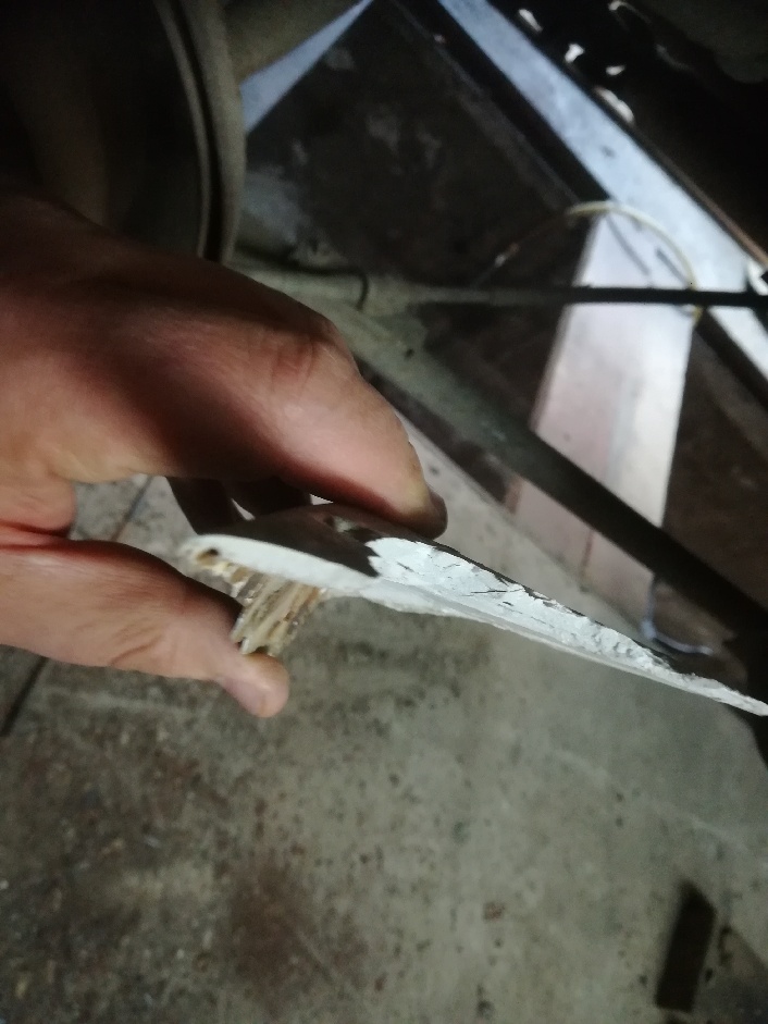

Mój sie aktualnie robi u kolegi YODA, wychodzi, ze na nadkolach było "ciut" rdzy i "odrobinke" szpachli.
