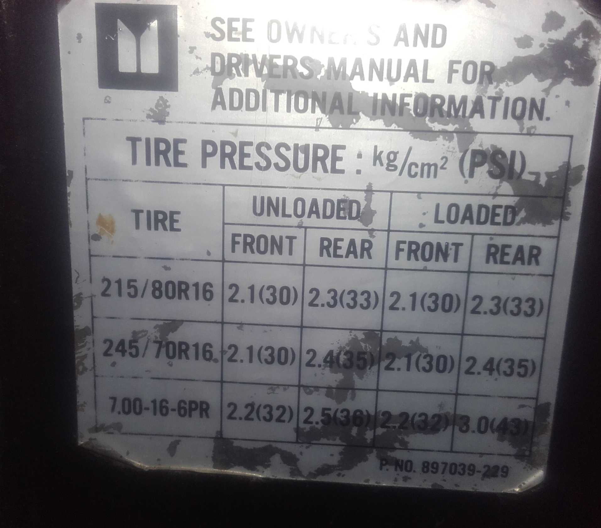

Postprzez miras7 » 14 kwi 2019, 22:04
Zdaje się, że ma być 2.1 Atm. Trzeba spojrzeć na naklejkę na słupku B

Postprzez montek83 » 16 kwi 2019, 18:41
u mnie jeszcze jest coś takiego
Opel Monterey 95' 3,1 TD

Postprzez miras7 » 17 kwi 2019, 12:08
To ta naklejka. Do swoich kół masz 2.1 przód i 2.4 tył

Postprzez montek83 » 17 kwi 2019, 18:02
Jeśli producent przewidział takie ciśnienie w oponach to takie stosuje.
