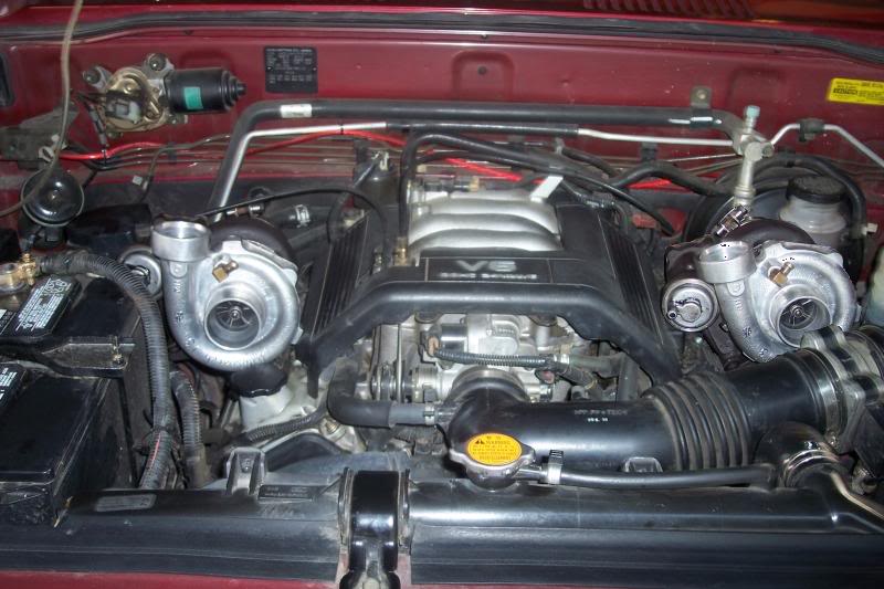

Był na eBay'u kompletny zestaw turbo do 6VD1, z przesyłką do Polski wychodziło coś koło 3000 zł.

3000zł to strasznie tanio jak na zestaw turbo biorąc pod uwagę że suszarki są dwie,choć takie zestawy rzadko mają rzeczywistą wartość tego co jest w komplecie i znajdziemy tam elementy które nam sie nie przydadzą przy danym silniku a tego co trzeba to nie ma..
turbo w V-kach to o wiele bardziej skomplikowany i rozległy temat niż kompresor , choćby przez sam fakt że suszarki muszą być dwie.
