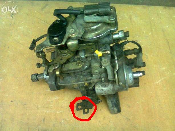

Re: Obroty silnika jak zwiększyć?
Postprzez ksenia » 14 kwi 2016, 22:42
Kolego gsxr1100_1980 dzięki za rady jak tylko przestanie padać podziałamy z obrotami :)2
gsxr1100_1980 napisał(a):Piotrze, jak dasz radę dojść do pompy od dołu,to po jej lewej stronie na tej ośce są przymocowane dwie blaszki z otworami (na przelot) przełóż np.śrubokręt od dołu, i przekręć go w stronę przodu, a przyśpieszysz kąt. Wiem, że robi się już cieplej, i autem po odpaleniu nie bója, ale rada na przyszłość.
Mówisz o tym kolego ?
Postprzez gsxr1100_1980 » 16 kwi 2016, 22:47
Ksenia, nie umiem kopiować załączników, ale Twoje zdjęcie podglądowe pompy (zakreślona część) to dokładnie ten termiczny przyśpieszacz kąta. U mnie i tak tą ośkę nie dało rady zrobić tak jak powinno to działać, i dodatkowo przerobiłem to na sterowanie manualne.

Postprzez gsxr1100_1980 » 17 kwi 2016, 19:55
W moim przypadku oprócz zapieczonej ośki puścił na niej uszczelniacz, przez który wyciekał płyn chłodzący. Sam demontaż tego ustrojstwa nie wymagał demontażu pompy, wystarczyło odpięcie i zaślepienie przewodów doprowadzających chłodziwo, odkręcenie bocznych śrub, i wysunięcie go bokiem. Przyznam, że osobiście tego nie robiłem, ale" patrzyłem fachmanowi na ręce" i tak to mniej więcej wyglądało. Nie wiem jaki jest dostęp do pompy w oryginalnym Montku, bo u mnie jest rama szersza o 10cm., i do wszystkiego był dostęp z kanału. Po wyciągnięci standardowe rozbebeszenie całości, wyczyszczenie, rozruszanie, nasmarowanie, i złożenie. Wiem że przy demontażu, i montażu przyśpieszacza zwracał uwagę na położenie ośki w miejscu wejścia do pompy. Manualnie przerobiłem to tak, że w otwory przelotowe zaznaczone na zdjęciu zamontowałem szpilkę o długości ok. 20cm., i po spadku temp. poniżej zera w moim przypadku wystarczy się nachylić, i zaciągnąć ośkę ręcznie. Po rozgrzaniu auta płyn cofa ośkę do położenia optymalnego do pracy silnika. Myślałem też o pociągnięciu linki i sterowania z kabiny, ale odpuściłem, mi wystarczy się nachylić. Nie próbowałem zaciągać przyśpieszacza na zapalonym silniku, ale przecież nic się nie stanie, to tylko przyśpiesza lub opóźnia kąt wtrysku.
