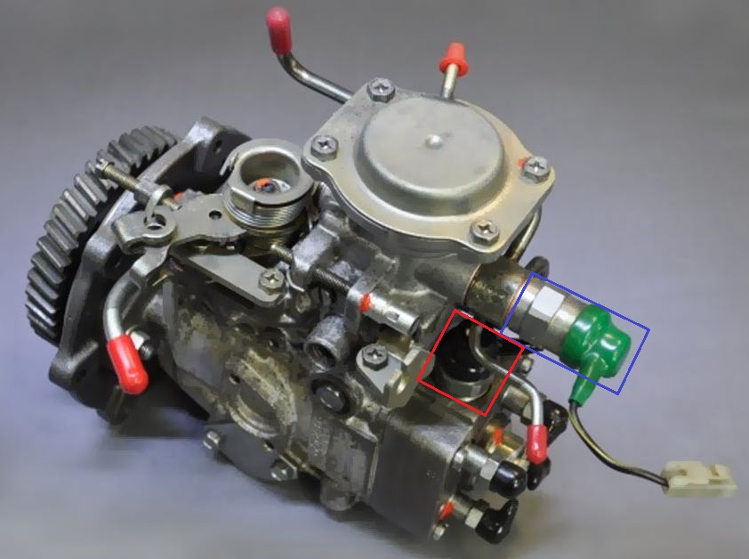

Niedawno przechodzilismy te histore z trooperem innego forumowicza. Ten silnik potrzebuje paliwa, powietrza i kopa na poczatek. Zakladajac ze kompresje ma. Dac mu na chwile +12V na krotko na swiece zarowe (3-5 sekund), +12V na elektrozawor przy pompie wtryskowej, rurka doprowadzajaca paliwo do butelki ze swieza ropa i zakrecic rozrusznikiem. Jak sprawny to ma zapalic i nie kaprysic. Jako ze tak dlugo zastany, to warto sprawdzic czy jest olej na bagnecie i zrobic recznie kilka obrotow walem za kolo pasowe (klucz chyba 24).
Tu swiece:
Tu elektrozawor: (ten na czerwono)

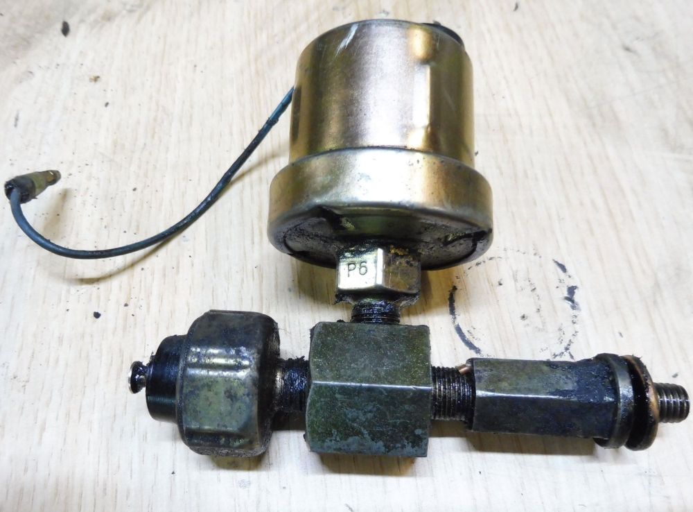

Baczek cisnienia oleju to duzy czujnik od wskaznika wychylowego na desce. Wyglada tak:
Oil Pressure Sensor.jpg (93.84 KiB) Przeglądane 14682 razy
To ten na gorze z odstajacym kabelkiem. Ten mniejszy na dole to do kontrolki "lampa alladyna". Nie mozna zapalic silnika bez tego baczka, bo wywali tamtedy olej w tempie zaskakujacym. Trzeba tam wkrecic cokolwiek jako zaslepke. Gwint to 1/8x28 BSPT. Taka zaslepka da rade: https://allegro.pl/oferta/korek-z-kolni ... fb1e42d48c
Mysle ze do kupienia od reki w SPAW sp. z o.o. Nowohucka 92. Dowolny inny nawet niedopasowany czujnik tez bedzie okej. Z osprzetu to musi byc rozrzad i rozrusznik. Fajnie jakby byla pompa wody i paske od niej i woda w chlodnicy, zeby go nie zagrzac.
Jesli chcesz zeby ktos to dla Ciebie odpalil i powiedzial: Dobry, warto szukac kupca, albo zlom - do pieca to podjedz do Lolka na ul. Mokra 2, Tel: 604 823 830 (ale dodzwonic sie trudniej niz do prezydenta). Opinie na forum na jego temat sa rozne, ale nie wdajac sie w glebsze dywagacje - nie chcesz robic remontu cacuszka tylko odpalic silnik wiec do tego gosc sie sprawdzi. Specjalizuje sie w Isuzu.

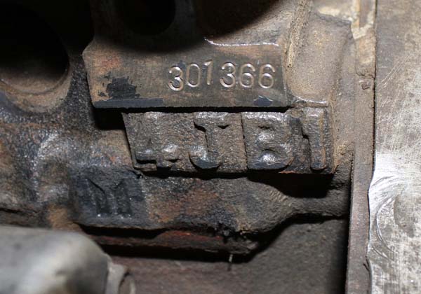

Dzisiaj zauważyłem nazwę silnika - 4JB1 i jego seryjny numer 301366. Pewnie to coś powie "wtajemniczonym" :)
