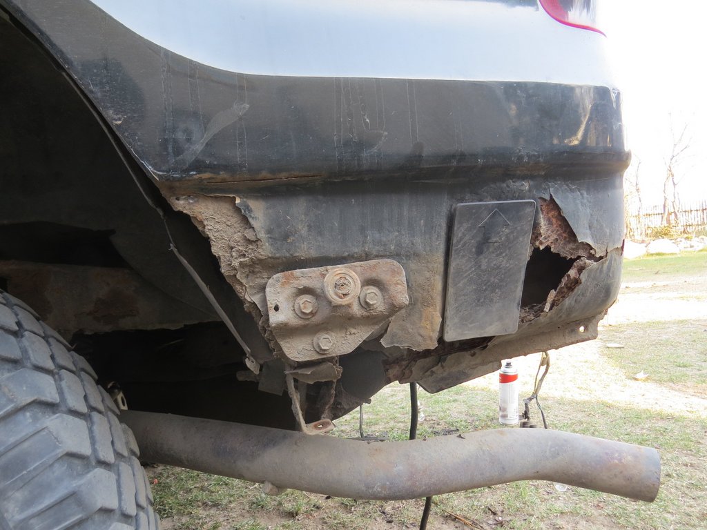

Tak to wygląda, nie chce mi się tego łatać.

No wyglada chrupiaco... Ale jak belka taka agonalna to jak reszta ramy? Czesto lubia gnic tez te mocowania przy ramie do ktorych przykreca sie te belke...

Z 12 mocowań tylko dwa się ostały, te za słupkiem pod tylnymi drzwiami, reszta szrot. Trzymały tylko cztery. Poszło już jakieś 7kg drutu i ze 20kg CO2 jakieś 70 tarcz do cięcia metalu :) Nowe gumy, tulejki, śruby... Zbiornik też robiony, wyciąłem ten zgrzew i wyspawany na nowo. Mocowania i stelaż zderzaka, nadkola, progi itd itd Jak to stary zaniedbany troopek, momentami ręce odpadają

Wooow... to rzeczywiscie jest heroiczna walka w straconej sprawie. Nadkola i nawisy pod zderzakiem mnie nie dziwia - to jest zgnite w co drugim egzemplarzu na rynku. Ale rama.... rama jest w tragicznym stanie. Powaznie mogles kupic druga rame i po prostu przerzucic bude. Niemniej podziwiam checi, motywacje i zaciecie. Naprawy wygladaja na zrobione porzadnie. Skad pozyskiwales elementy? Bo wyglada na to, ze wspawales cale reperaturki od innego auta.
Czy ja dobrze widze, ze calkowicie odcioles tyl ramy?!

Dorwałem pociętą ramę, która miała iść na złom. Było tam sporo dobrych rzeczy. Moja rama miejscami jest super a miejscami do niczego. Tył został wycięty całkowicie na złom. Pewnie lepiej by było zrzucić budę ale nie mam za bardzo możliwości. Na początku było, że zrobię tylko tył ramy, zderzak i zbiornik. Zrobiło się dojście więc mówię sobie zrobię nawisy. Jak zrobiłem nawisy to trzeba nadkola tylko dokąd? No i wyszło, że do progu to i progi zrobiłem.. Nie jestem blacharzem ale wyszło spoko, poprzedni "blacharz" nawalił miejscami 1cm szpachli na progach!! Normalnie zbrojenie by tam zmieścił! Inna jego naprawa to mocowania przednie, skręcił pas przedni do ramy na sztywno! Efekt, pas popękał i skorodował.
Kupa roboty ale jestem zadowolony, podoba mi się ten samochodzik, a że jeżdżę na co dzień po polnych drogach to nie mogę się doczekać aż wyjedzie.
