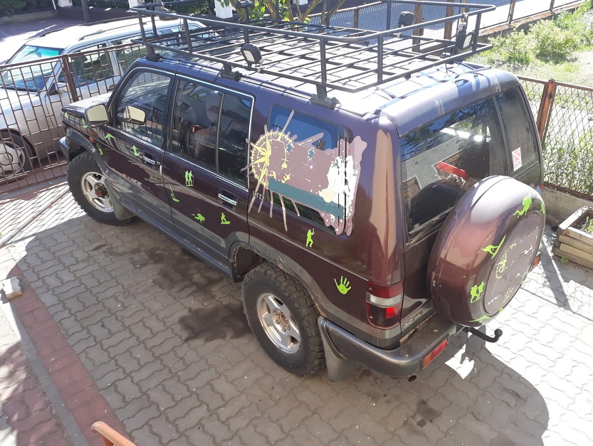

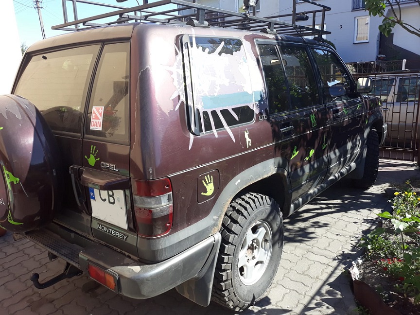

Musiały być mocne te i inne argumenty bo sprawiły że jest już ponad rok. Dzielnie jeździ jako „małe miejskie auto”. Moja rozmowa ze sprzedającym wyglądała dość zabawnie, bo jak zapytał czy nie chcę jego Opla to bez chwili namysłu odpowiedziałem że żona wyrzuci mnie z domu jak kupię 4 auto. Dwa dni później wyciągałem go z krzaków i jechałem do siebie :D. Montek więcej stał niż jeździł, jak już mu się zdarzało przemieszczać to woził 4 nurków z butlami i resztą osprzętu w niedostępne tereny. Stąd były MT-ki, lift, koszyk z Tesco na dachu, ledy itd. U mnie trafił od razu na kobyłki, powymieniałem co się dało w hamulcach i w przednim zawieszeniu. Zima przyszła a Montek dzielnie jeździł na nowych wielosezonach. Lista rzeczy do zrobienia rośnie i mówię sobie, na wiosnę będzie ciepło to zaczynam. Maj – szkolenie drugi koniec Polski - 0% postępu. Czerwiec – chrup i masakra, noga w gipsie. Czas wykorzystałem idealnie na przestudiowanie bolączek mojego Tropiciela na tym forum, super skarbnica wiedzy. Prawie na wszystkie usterki znalazłem posty. Teraz mogę już pomału działać, aby zdarzyć przed zimą. Lista ma dużo punktów, ale o tym później.
Tak wyglądał jak kupiłem.

Fajnie, fajnie, ale koszyk z Tesco na dachu jest conajmniej zjawiskowy!

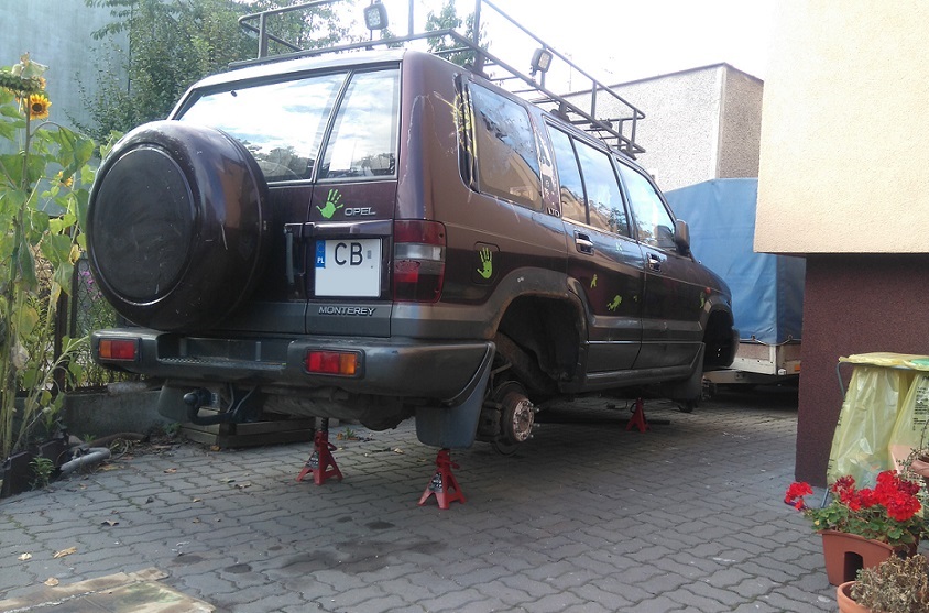

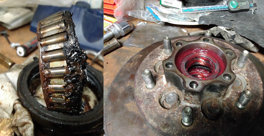

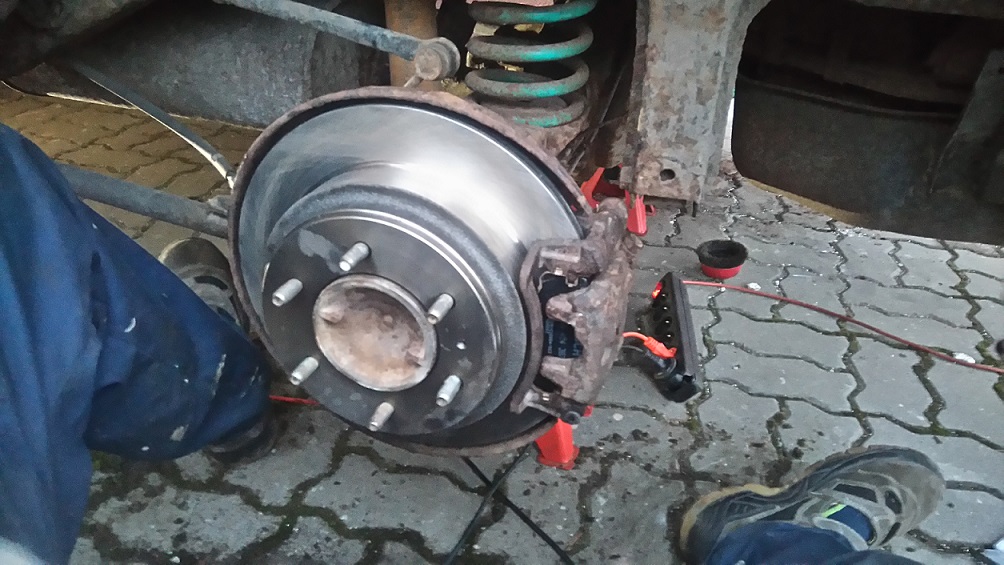

Montek długo po zakupie stał na kobyłkach jak na zdjęciu.
Zawsze co rozebrałem to wychodziła kolejna rzecz do zrobienia. Stąd hamulce wjechały całe nowe, od wszystkich gumek po tarcze, klocki...

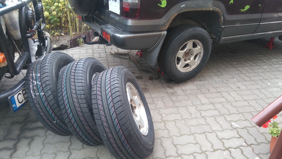

Do tego doszły nowe opony. Jak do małego miejskiego auta to dają rade.

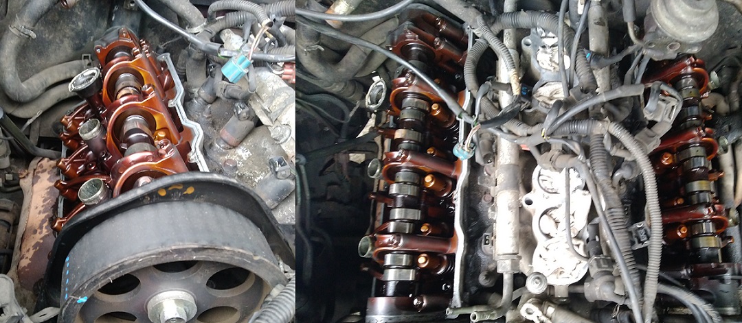

Przed zimą chciałem wymienić rozrząd i zrobić mały serwis co będzie potrzebne. Nie udało się, rozbieram i rozbieram i końca nie widać, nie potrafię zamknąć oczu i poskładać jak leci na byle jak. Z rozrządu zrobił się zdjęty kolektor, pokrywy zaworowe, listwa wtryskowa itd...

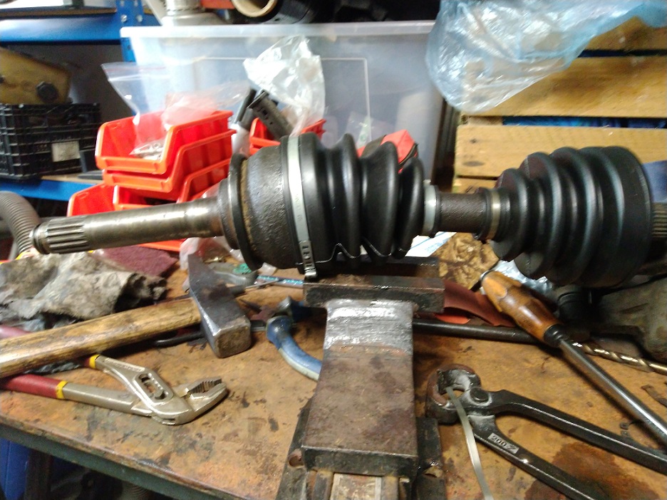

W oczekiwaniu na uszczelki zajrzałem do przodu, no i wleciały nowe łożyska bo stare to była mieszanka błota z opiłkami, to dalej łożysko igiełkowe przegubu i tak coraz dalej w las...
To jak już mam wyjęte zwrotnice to poszły nowe gumy na wszystkie przednie przeguby, jakieś takie sparciałe były.

Zastanawiam się też jak to będzie po złożeniu jeździło, na znaki stary rozrząd się nie zgrywał. Kółko od pasażera przestawione o 1 ząbek a od kierowcy o 2 ząbki. Wyciagniety pasek? Spodziewam się jakiejś poprawy na nowym. Zobaczę.

Postprzez mcgiver » 10 lis 2019, 13:33
za rozrząd wziołem się dopiero 6 miesięcy po kupnie samochodu
przy pierwszej wymianie rozrządu też miałem przestawiony pasek o dwa zęby chyba jakiś niedouczony mechanik to składał , bo wszystko było w miarę nowe i nie było możliwości żeby przeskoczył więc wyszedłem z założenia że po prostu błąd montażu miał miejsce.
jak zmieniłem na nowy komplet dokładnie na znaki to nie poznałem samochodu , tak właściwie to dopiero od tego momentu zakochałem się w tym samochodzie bo wreszcie zaczął jeździć jak V6 3,2.

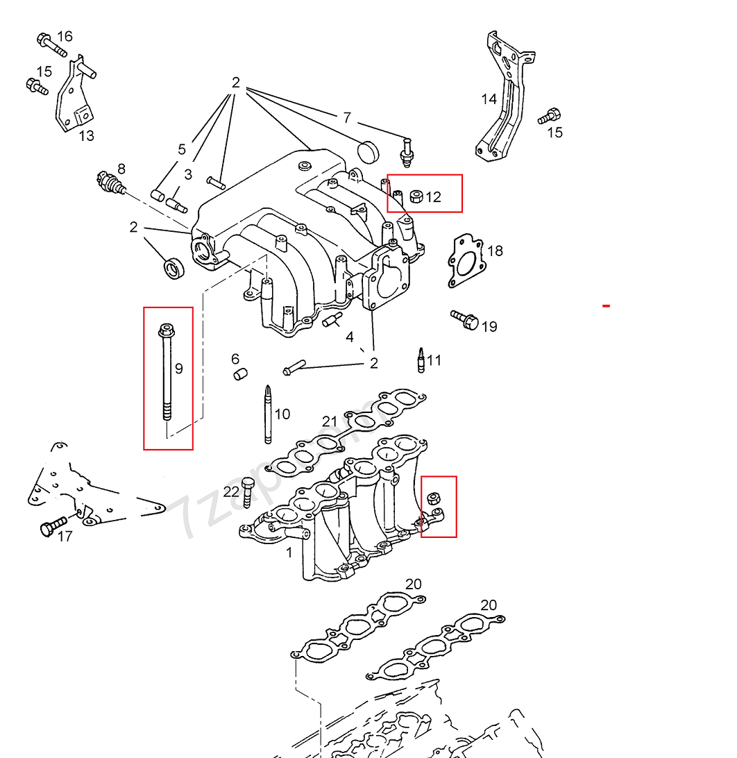

Pytanie jak poskręcać kolektory do silnika. Mam oba wyjęte i nie wiem jakie momenty i kolejność dokręcania. Nie mogę w żadnym manualu znaleźć albo mam złe manuale :cry:
