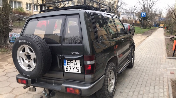

Jak niektórzy zapewne pamiętają uporczywie poszukiwałem Montka 3.1td, jednocześnie chciałem sprzedać swojego pięknego Jeepa ZJ 5.2. W końcu udało mi się zakupić Montereya takiego jak chciałem jakoś miesiąc temu, oraz sprzedać wczoraj amerykańca. Znalazłem chwile czasu żeby w końcu go pokazać.
Zakupiłem go od pana z forum na Facebooku( może jest tez tutaj, nie wiem) :)
Nie jest nowy, ma rysy od krzakow, ma trochę rdzy, wgniotka na nadkolu przednim, nie jest tez demonem prędkości, ale właśnie dlatego go uwielbiam :)21 :)21
Krótko o nim:
Opel Monterey 3.1Td, 1994r. Nadwozie RS.
Oponki Wrangler Duratrac, bagażnik wyprawowy na dachu, dwie średniej wielkości listwy ledowe przednie, podgrzewane siedzenia :D oraz wspaniała stara deska :D
Ma trochę rzeczy do zrobienia, szczególnie jeśli chodzi o rdzę.
1. Przednia blaszka poprzeczna przed przednia belka jest zjedzona, automatycznie brak osłony silnika.
2. Na części prawego progu wychodzą purchle, pod spodem to samo wiec do roboty zapewne cały. Nadkole tylnie również odwiedziła ruda koleżanka.
3. Odboje mostu przedniego- brak . Odboje tylniego- brak . Zjedzone są trochę również uchytywy na nie, wiec najlepiej wyciac i zrobić nowe.
4. Lekko poci się spod intercoolera u gory, miska olejowa na silikonie wiec ta sama sytuacja.

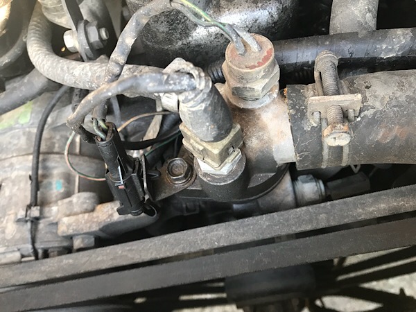

Teraz pojawiło się nowe pytanie, wymieniając termostat musiałem naruszyć stare kabelki i podczas jazdy w terenie po wymienie termostatu padł mi czujnik wskaźnika temperatury, na początku zacząć skakać jak sarenka, poszedłem poruszac kabelki i już całkowicie poszedł spać :roll:
Muszę go wymienić lub wyczyscic , czy to którys z tych? :roll:
MichalJaworzno
Posty: 19
Dołączył(a): 13 lis 2017, 16:14
Re: Montek 3.1td RS Dzik
Postprzez PiotrR » 01 sty 2018, 18:13
Ten z zielonym i czarnym kablem. Kabelek lubi urwać się tuż przy końcówce zalanej w żywicy. Trzeba wydłubać trochę żywicy (masz 5mm zapasu) i się dolutować.

Postprzez MichalJaworzno » 14 sty 2018, 02:54
Trochę czasu minęło i tez pare rzeczy ogarnięte.
Odnosnie poprzedniego postu to urwał się kabelek od czujnika temp gdy wymieniałem termostat , naprawiłem jest Ok.
Wymieniłem tez profilaktycznie czujnik temp. :)

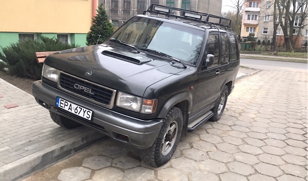

Dzik odwiedził blacharza.
Przednia belka wycięta, na wzór wspawany profil zamknięty + 2x oczka pod szekle + konserwacja tego.
Wycięte i wyspawane nowe „podstawki” tylnich odboji mostów + zamontowane nowe oryginalne odboje.
Zrobiony nowy zaczep zderzaka przod bo troszkę wisiał :)
Na koniec po odebraniu montka zdjąłem wielki napis Opel z przedniego grila :lol:
