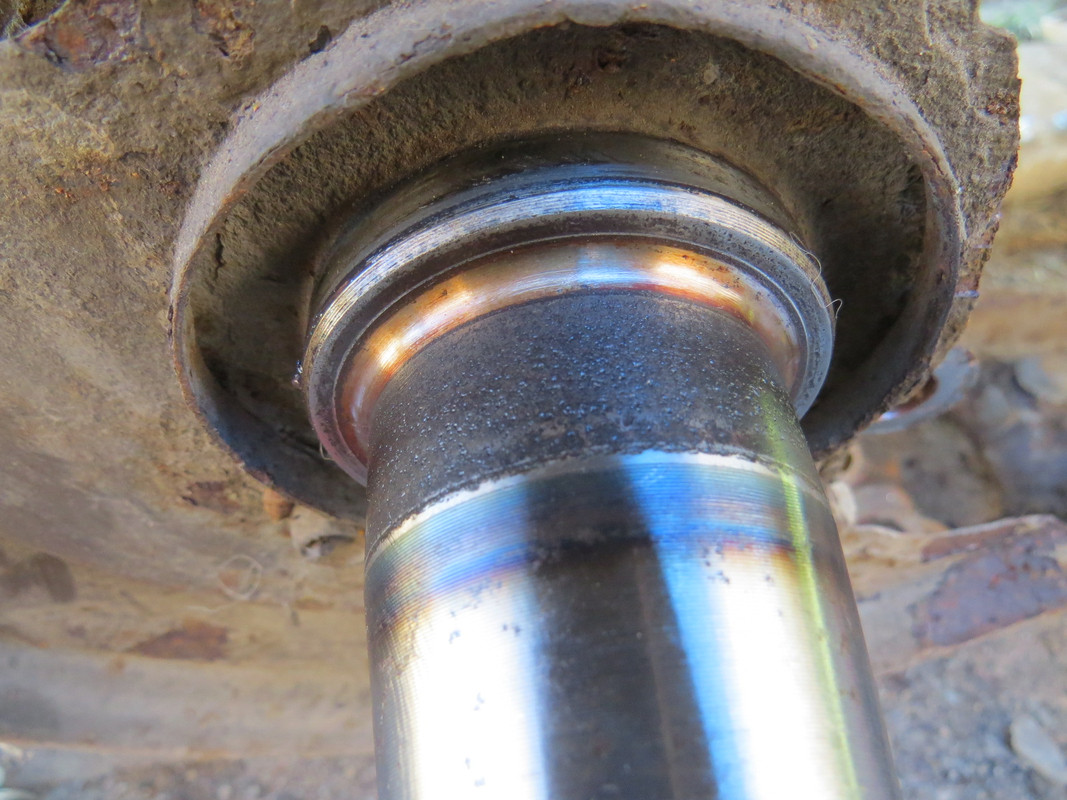

Postprzez miras7 » 11 sie 2022, 20:55
Dolny przedni wahacz ! Co wygrałem?

miras7 napisał(a):Dolny przedni wahacz ! Co wygrałem?
Do wygrania był właśnie ten wahacz ale nie napisałeś, że lewy :) Znalazłem już na wymianę, nawet nie drogie ale rozwaliło mnie to. Jak już mi się uda to wszystko posklejać i zacznę jeździć to się okaże, że tłoki zardzewiały w trakcie remontu...

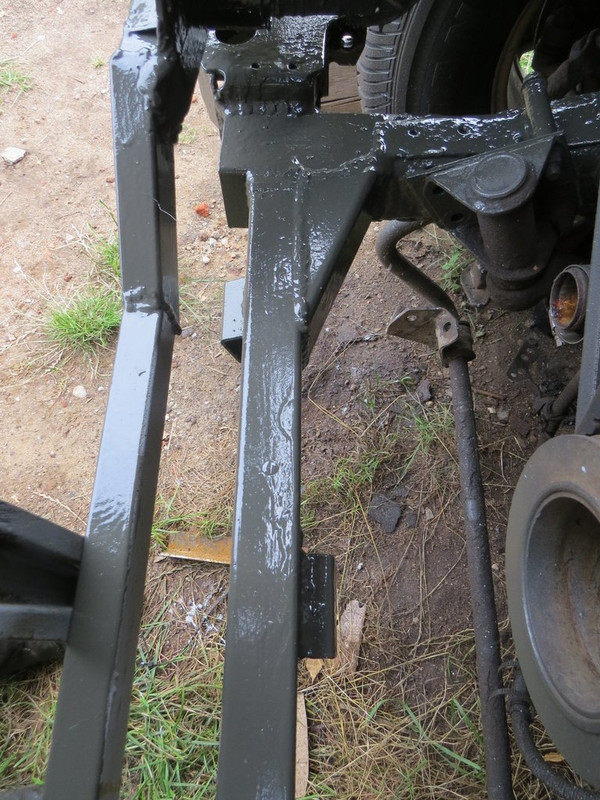

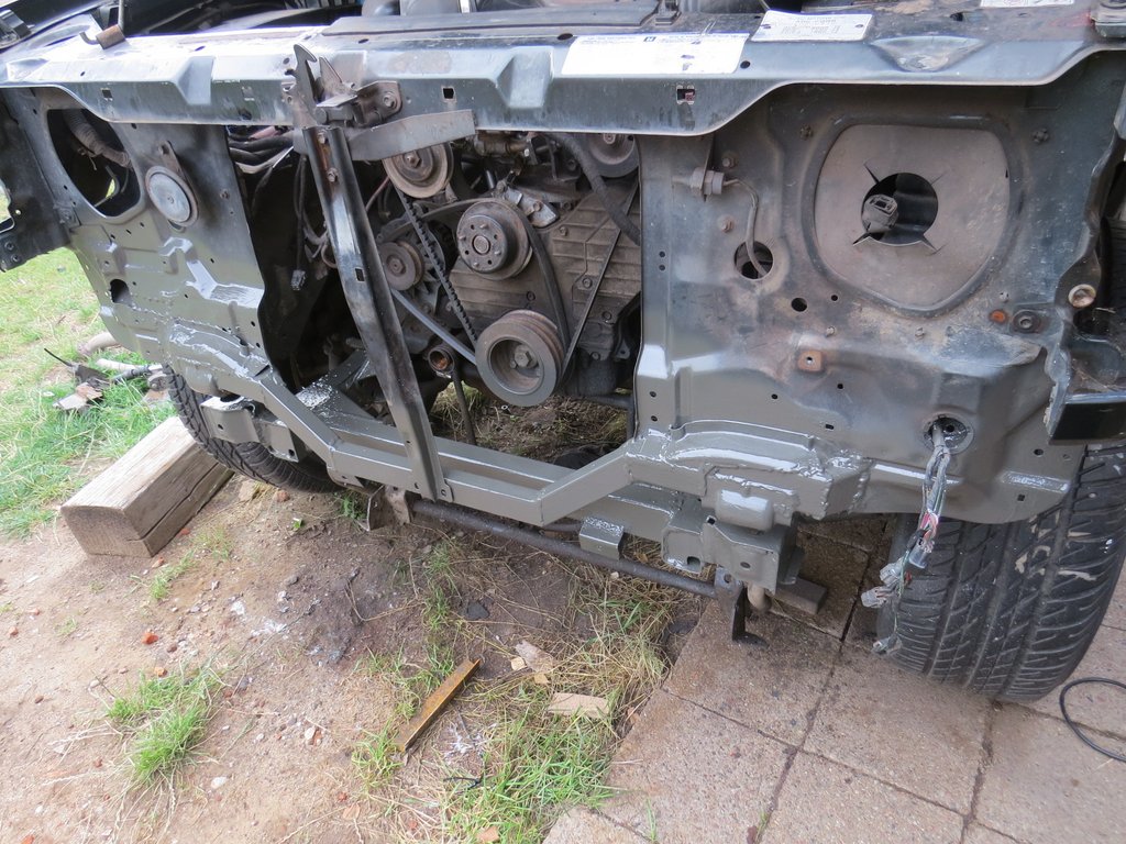

Postprzez gikxer » 21 sie 2022, 22:19
Legend, twój troopek to raczej sam sobie zrobił konserwację :) Mój suchy, próbował się ratować dziurawym zbiornikiem ale po stanie ramy widać, że mu to zupełnie nie wyszło. Z silnika coś tam cieknie, pewnie na wale.
Trochę prac poczyniłem, przód całkowicie wyspawany, tylko składać. Jak widać farby nie żałowałem, zlałem ją aż kapało :)21 Zostały mi jeszcze mocowania belki pod skrzynią. Belka pojechała na kąpiel w ocynku, będzie we wtorek więc zabrałem się za wydech i pytanko. Czy tam czegoś nie brakuje miedzy tą opaską a skrzynią? Ciekawostka, brakująca śruba do skrzyni leżała i jeździła obok podstawy akumulatora.
