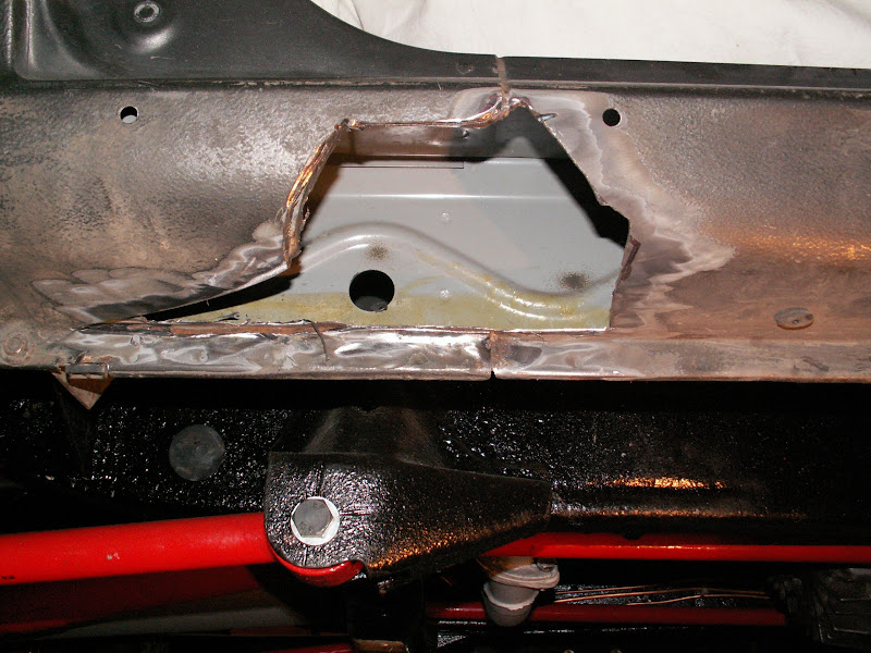

W międzyczasie wyciąłem kawałek progu :shock: okazał się zgniły na łączeniach blachy. W przyszłym tygodniu muszę załatać to kwasiakiem. Wyczyściłem też niedobitki rdzy z początku progu..

Cała reszta produ jest ładna w środku jak i na zewnątrz - to samo tyczy się drugiego...

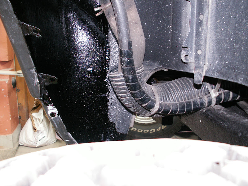

Następne zadanie to wyczyszczenie ewentualnej rdzy z zewnętrznej części tylnych nadkoli. Po uporaniu się z tym etapem zabieram się za malowanie i mocowania zderzaków.

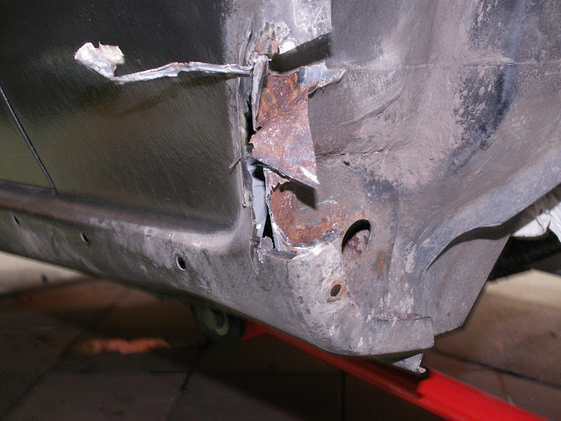

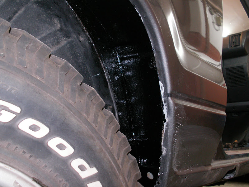

Ah ciężko łączyć remont domu z autem :P ale daje rade jakoś. Zabrałem się jak planowałem za nadkola. To po stronie pasażera poszło bezboleśnie, rdza usunięta, nadkole zabezpieczone cynkiem i masą gumową.
Nadkole kierowcy to juz inna historia :/ Zostało wprawdzie wypiaskowane od środka ale miejsce na zgrzewie nadkola wewnętrznego z zewnętrznym było w stanie agonalnym :( . Z tego powodu podjąłem decyzje o wycięciu wewnętrznego nadkola i wspawanie w jego miejsce łaty. Udało mi się już wyczyścić reszte rdzy z pozostałości nadkola, wstępnie zostało zabezpieczone cynkiem. Mysle, że jutro zaczne klepać opodwiedni kawałek blachy na łate :P
zaczęło się niewinnie ... :roll:

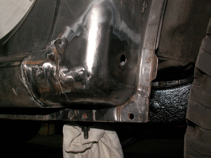

a tak się skonczyło.
Martwa tkanka pooperacyjna :P
Na dniach chce wspawać łate i wyjść w końcu z nadkoli ! pokaże jak wsyzło...
