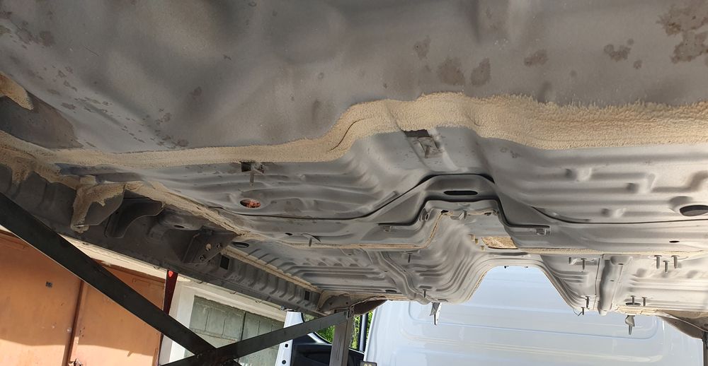

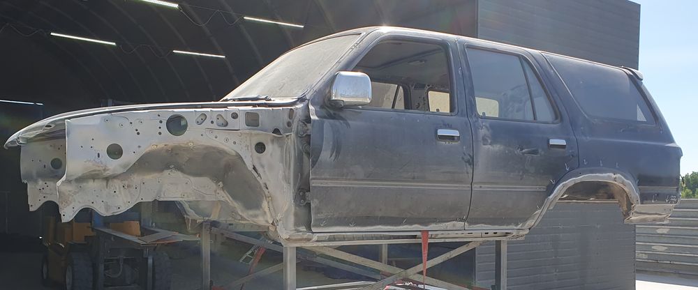

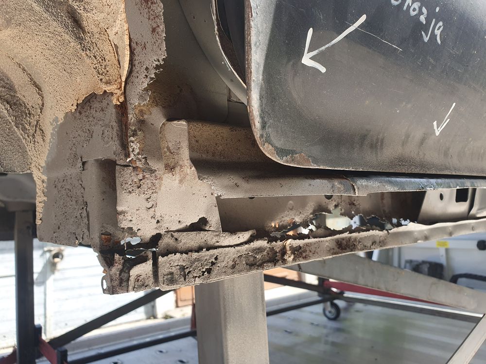

Buda

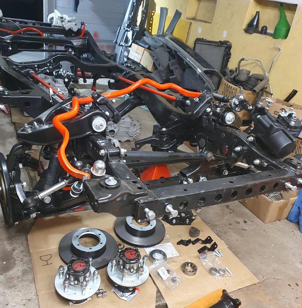

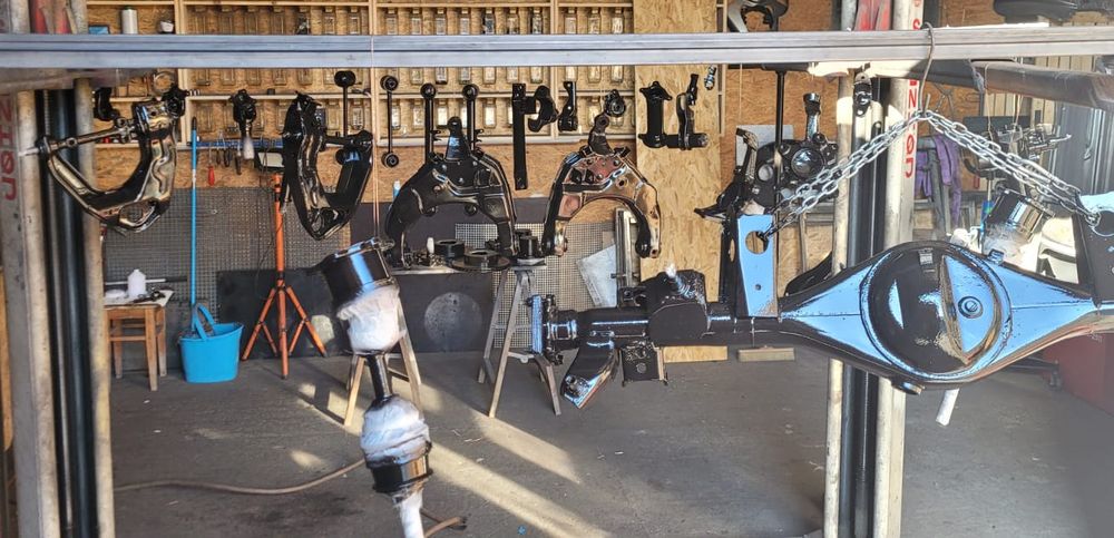

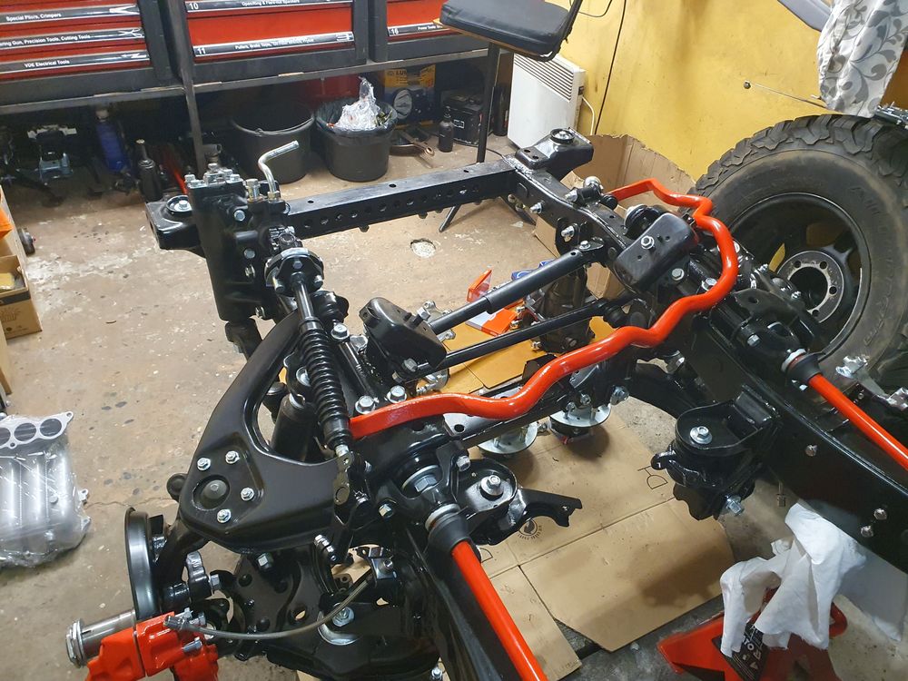

Postprzez Jake » 24 cze 2025, 01:26
Rama i zawias

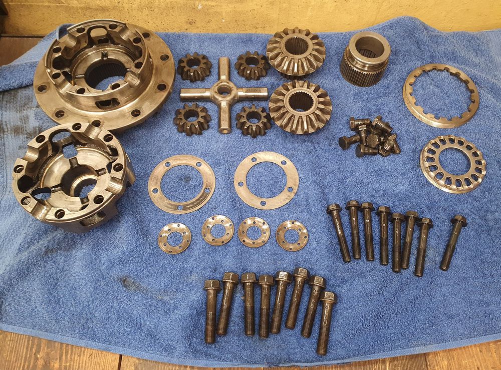

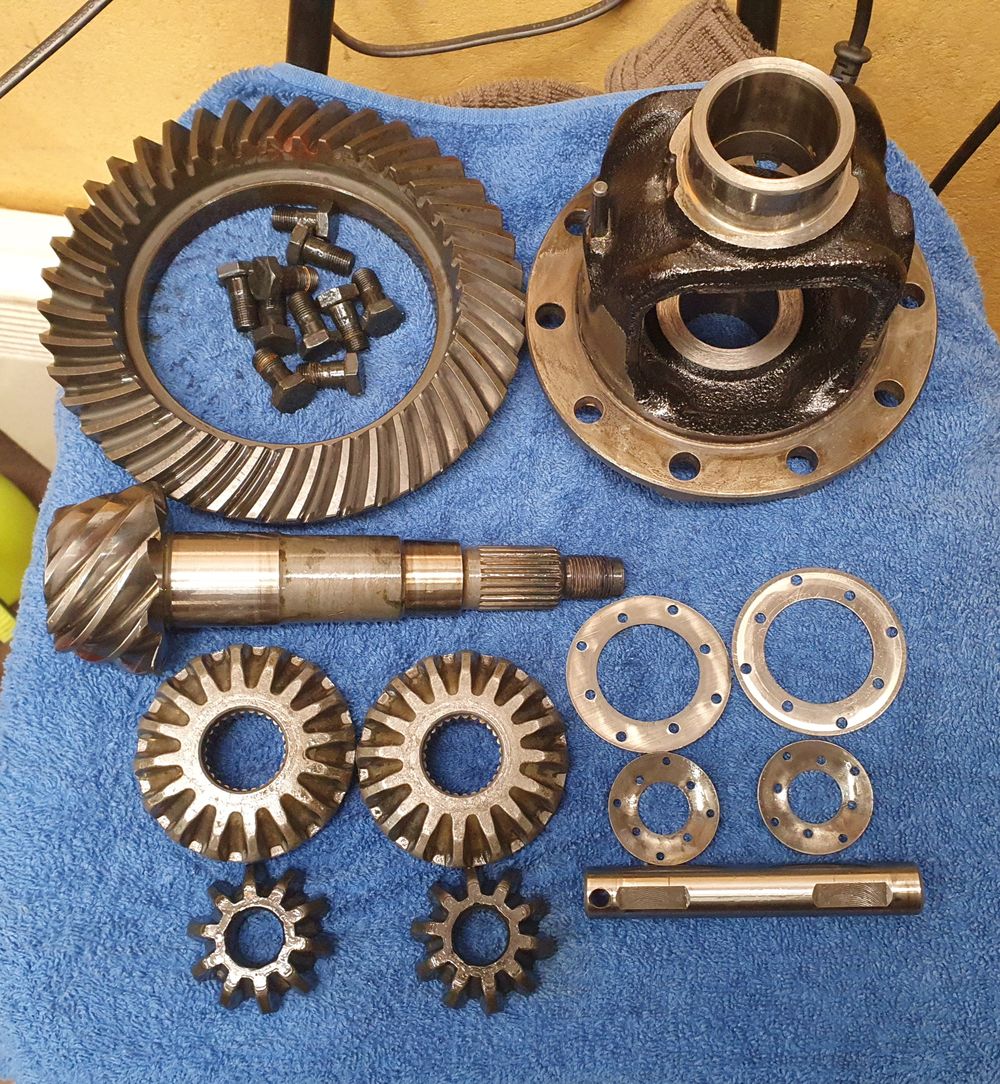

Postprzez Jake » 24 cze 2025, 01:30
Dyfry.
Tylny dostal tez blokade 100%, OEM Toyota, elektyrcznie zapinana.

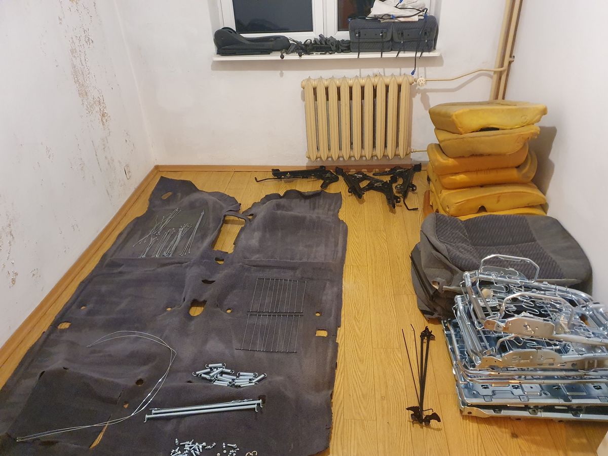

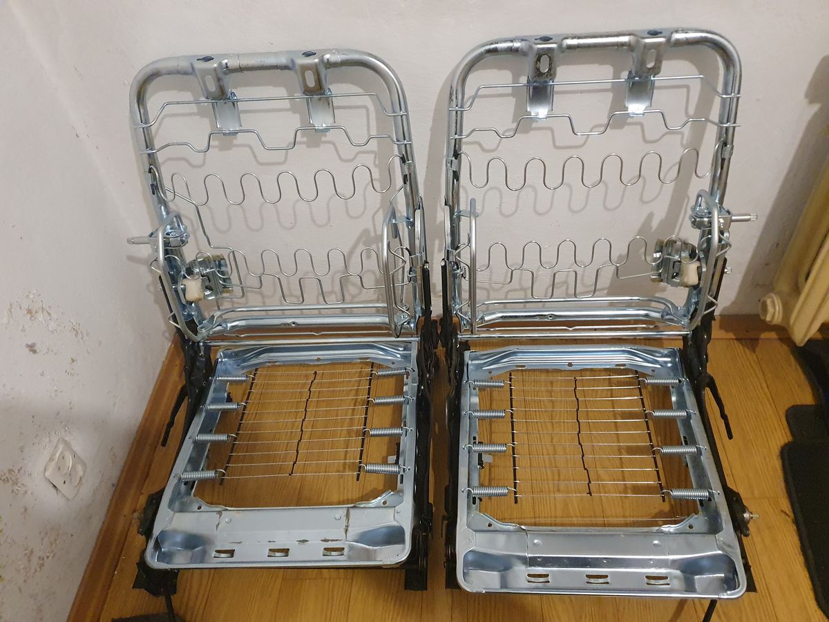

Jak juz srac... to w obie nogawki. Nie bedzie szybko to bedzie przynajmniej porzadnie. Nawet srodek tez jest caly odnowiony. Fotele rozebrane do golego, stelaze ocynk - gabki ozonowanie, material - pranie w pralce.
