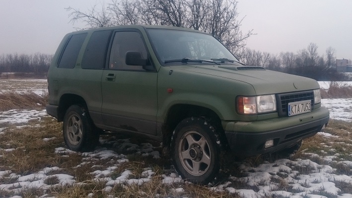

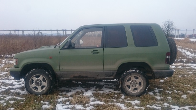

Udało się w końcu zakończyć (przynajmniej na chwilę) grzebaninę w moim cacku i wyruszyć w teren :)
Jakiś czas temu się witałem, potem kilku kolegom pozawracałem d w sprawie części, no i sukces!
Krótka historia:
Kupiłem tego montka za 3 tyś i był na chodzie, wyglądał na zaniedbanego, ale nie miał śladów przeróbek ani nic takiego. Silniczek palił na zimno od strzała, przebieg 315tyś wyglądał na możliwy, napędy działały, więc pomyślałem że warto. Pomysł był taki, żeby najpierw sprawdzić silnik i mechanikę, jak nie ma miny, to dalej blachy itp. a potem ulepszenia i ekstrasy (których jeszcze nie ma)
W silniku zrobiłem w zasadzie tylko regenerację pompy wspomagania i nowe węże (bo lało jak szalone) i wymieniłem paski klinowe. Poza tym wszystko działa elegancko.
Do tego nowe tarczobębny z tyłu, klocki, szczęki, linki ręcznego (polecam zakład produkcji linek w krakowie), krzyżak wału, sprężyny do tyłu (dzięki Miras), nowe przewody hamulcowe (miedź), szyba czołowa (bo była pęknięta i korozja ramki od dołu i góry), mała szyba tylna (bo była korozja na klapie i pękła przy wycinaniu)
Potem oczywiście przyszedł czas na ramę i blachę.
Wiem że lepiej zdjąć budę, ale po oględzinach przy pomocy śrubokręta i zdjęciu wykładziny w środku okazało się że jest zaskakująco dobrze. Owszem mocowania za przednimi fotelami były skorodowane, ale dało się to wyciąć i wspawać bez odpinania całości.
Dlatego zostało wszystko pod spodem wyczyszczone, zapodkładowane i zakonserwowane.
Do tego podłoga od środka oraz cała karoseria zostały pomalowane raptorem (w tym gustownym kolorze widocznym na zdjęciach) co bardzo dobrze robi w krzakach (skubany się nie rysuje)
z rzeczy do roboty to zostało mi tylko naprawić automatyczną antenkę :)
a teraz tylko muszę kupić oponki jakieś, jeszcze nie wiem czy at czy mt, ale chyba te drugie, bo to auto tylko w teren.
Jeśli chodzi o lifty itp, to tyle że sprężynki ciut wyższe założyłem od Mirasa na tył, poza tym wyjąłem kanapę z tyłu bo będę robił kratę w jej miejscu. Przodu nie kręciłem na razie, bo boję się że śruby nie będą współpracować. Jak zawias sie zużyje, to będę wymieniał na jakiś +2'

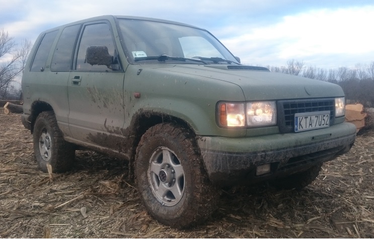

śnieg stopniał, mróz puścił i się zrobiło błotniście
dlatego kupiłem do mojego wozu oponki MT, Equipe Viper (nalewka kopia coopera discoverer sst)
Rozmiar 265/70/16, średnicy mają lekko ponad 79cm. Niby do 32" brakuje, ale jednak różnica w porównaniu do łysych zimówek w fabrycznym rozmiarze jest niesamowita!
Gumy wyszły mnie 350/szt, dały się wyważyć w zasadzie bez problemów, jedna potrzebowała koło 190gr ciężarków na stronę, a reszta po 70 około.
Wiem że to co dla mnie jest bagnistym hardkorem, to dla Was pewnie lekkie błotko, ale jak dla mnie, mogę wjechać w końcu wszędzie gdzie wcześniej musiałem zasuwać z buta a potem ciągnąć na sznurze 50kg albo więcej do auta.
