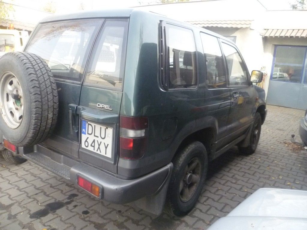

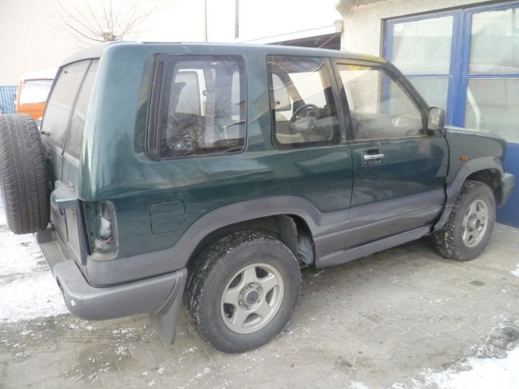

Postprzez Hezuz » 10 lis 2012, 15:56

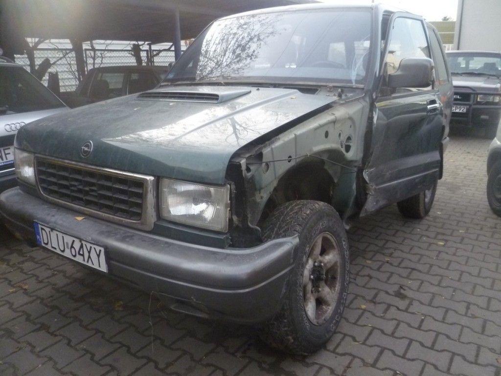

WITAM

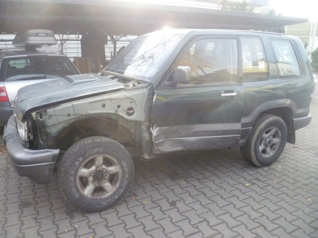

TYM RAZEM NA ROLKI TRAFIŁ KRÓTKI MONTEREY KUPIONY OD KOLEGI Z FORUM :!: :D
CZĘŚCIA UMOWY BYŁO TO IZ SAMOCHÓD NIE PÓJDZIE NA ŻYLETKI :)2 8-)
A UMOWA RZECZ ŚWIĘTA :)
W TAKIM STANIE ZACZYNAMY .....
PLAN JEST TAKI ŻEBY ZBÓDOWAC AUTO 50/50 TEREN/ASFALT
ZOBACZYMY CO Z TEGO WYJDZIE :?: ;)

Nie jest tak żle. Gorsze ludzie ratowali :)2
Jamal
jamal
Posty: 82
Re: MONTEREY BY HEZUZ
Postprzez skiczu » 11 lis 2012, 22:31
jamal napisał(a):Nie jest tak żle. Gorsze ludzie ratowali :)2
To nie naprawa tylko PROJEKT...

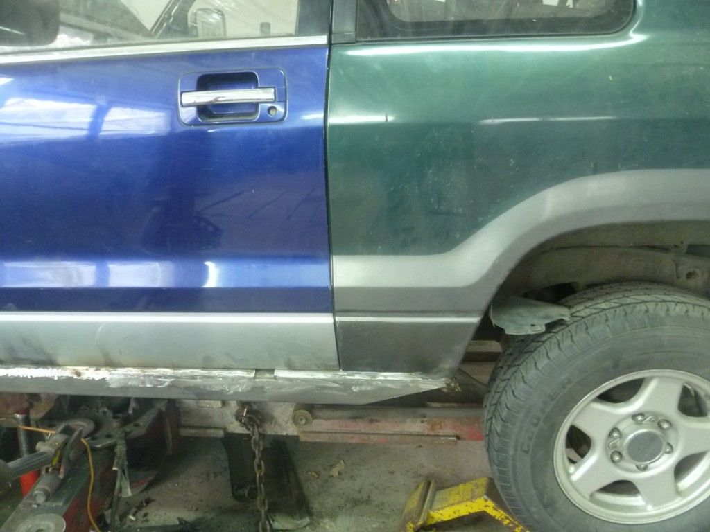

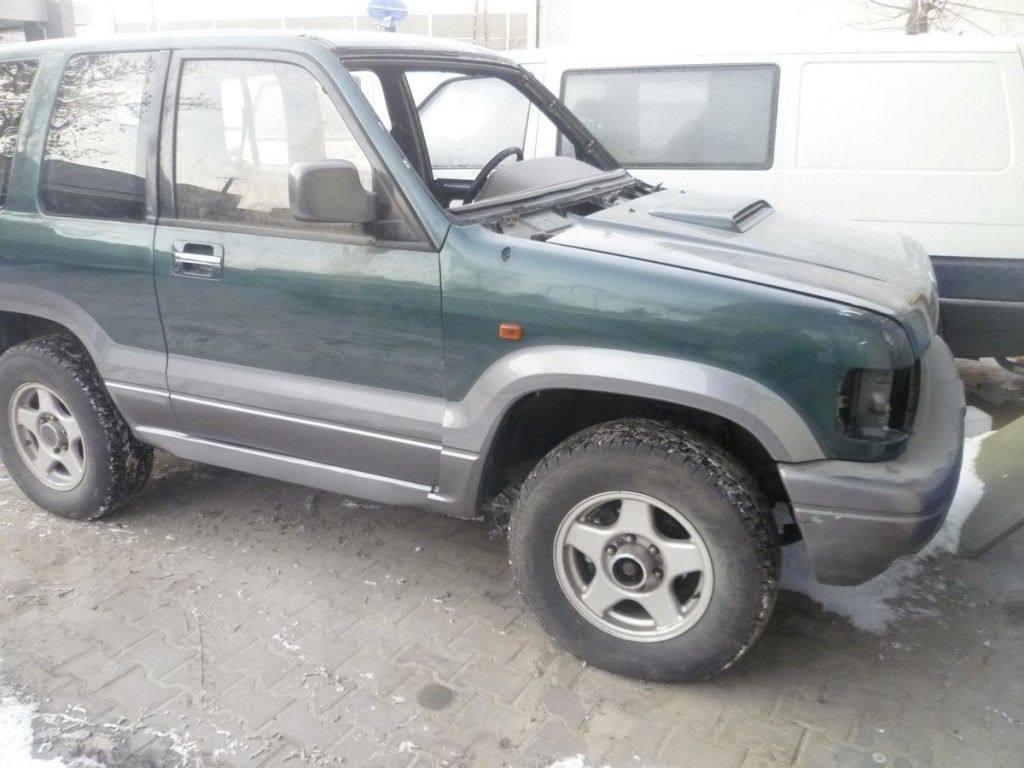

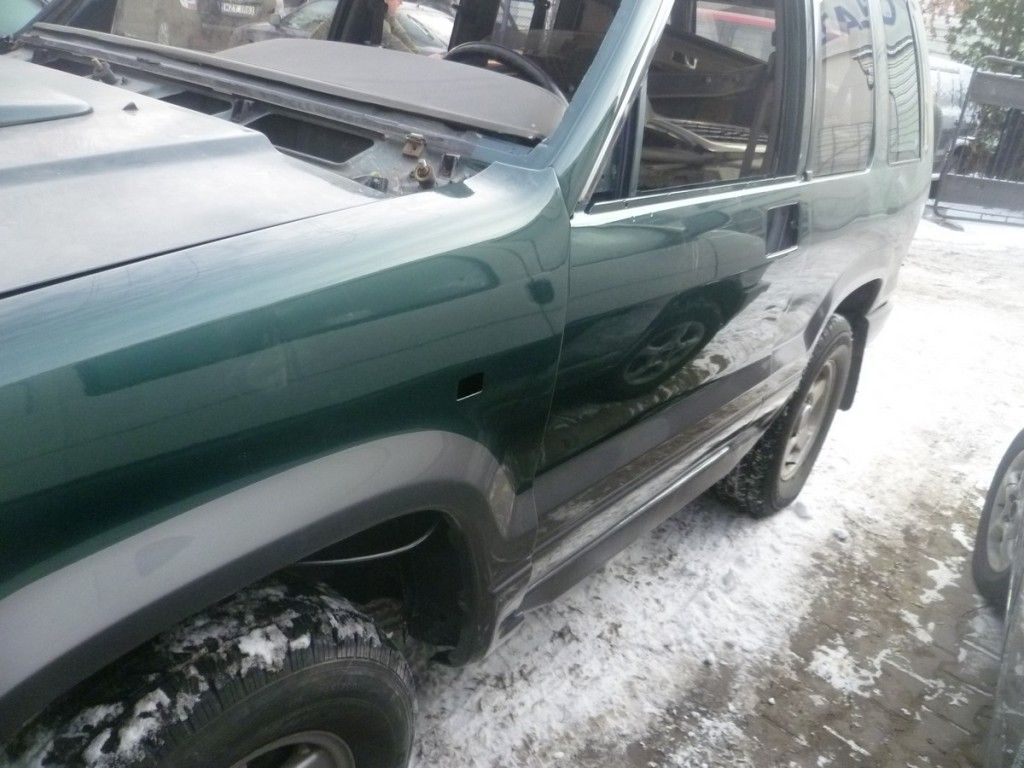

Postprzez Hezuz » 21 lis 2012, 21:54

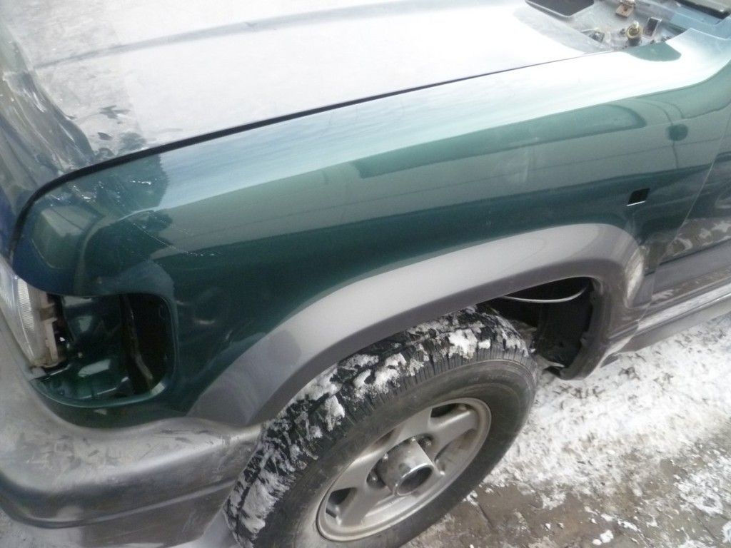

prace ruszyły :lol:
najpierw blacharka :)21
potem zaczniemy motania :lol:

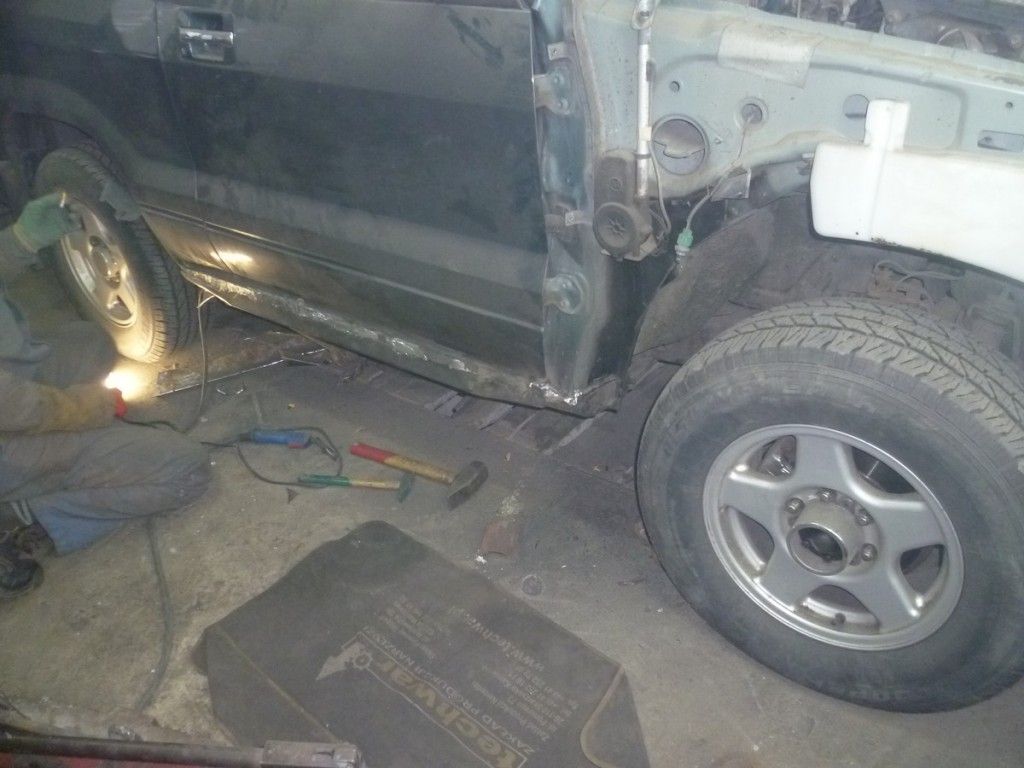

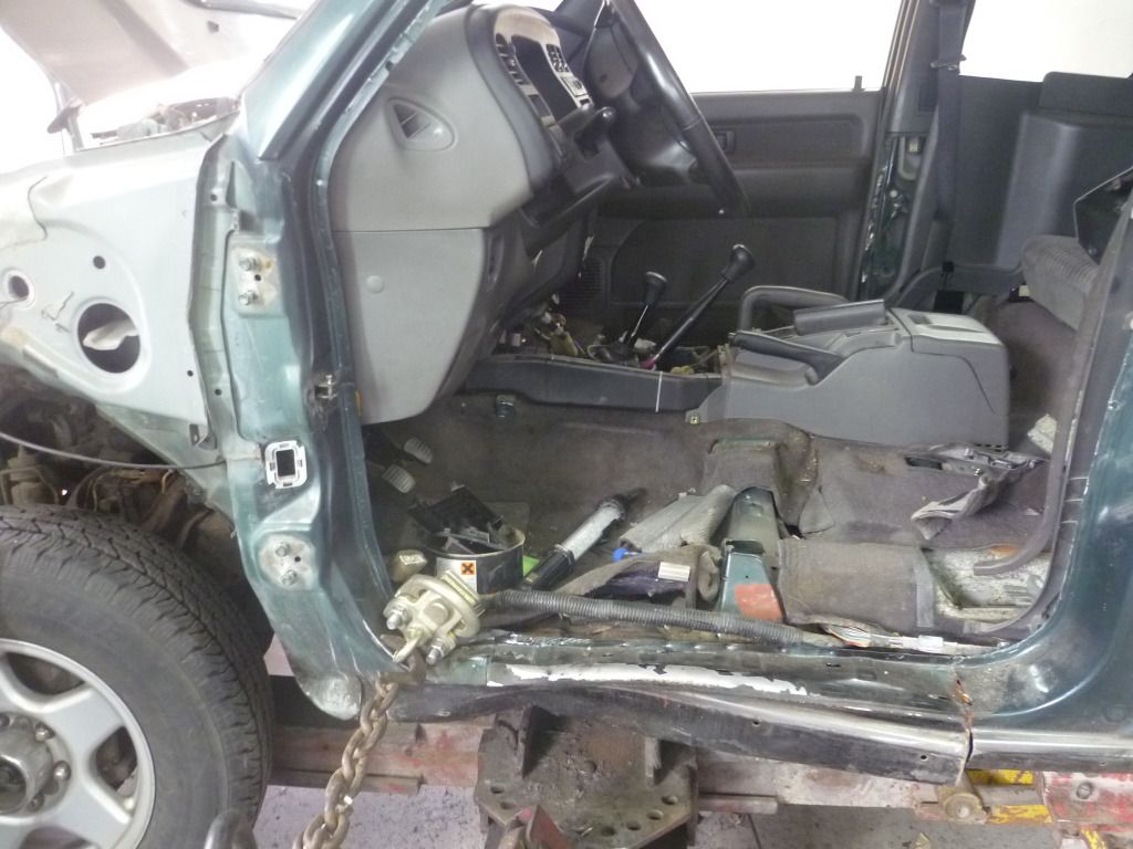

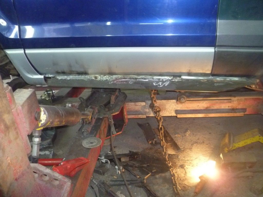

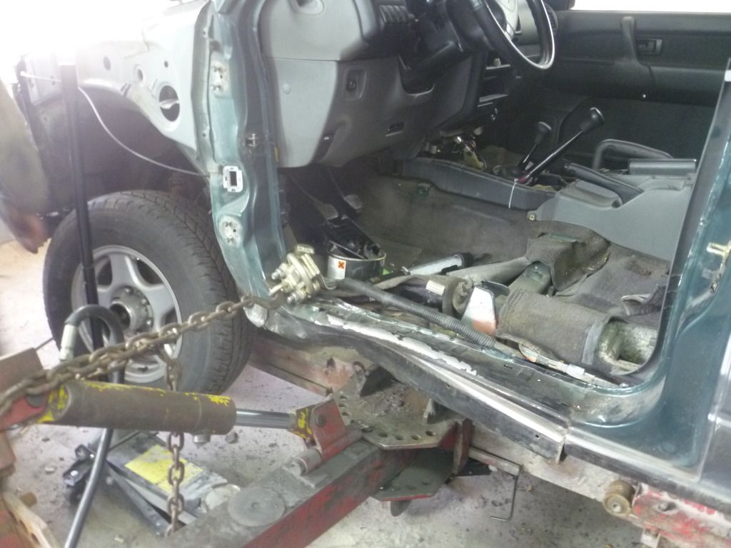

Postprzez Hezuz » 02 gru 2012, 00:00
prace trwają :lol:
no i zaczyna troche tak jakby montka przypominać :!: :lol: :)21
progi stalowe z profila - oczywiscie :!: :!:
jedyny problem to rama :!: też sie podgieła :!:
ale już ustawione - taki problem to nie problem :!: :lol:
taa....
Hezuz
Posty: 496

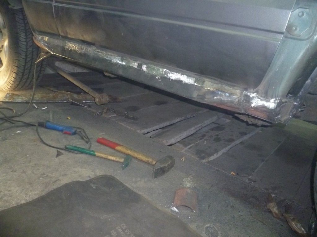

Postprzez Hezuz » 02 gru 2012, 00:33
ta a...
moze to brzydko wygląda ale taka jest kolej naprawy ... :)
jak ktoś zainteresowany to do mntka do wstawienia progów pronuje profil 120x80x3
troche modyfikacji i pasuje jak ulał :lol:
:D
Hezuz
Posty: 496

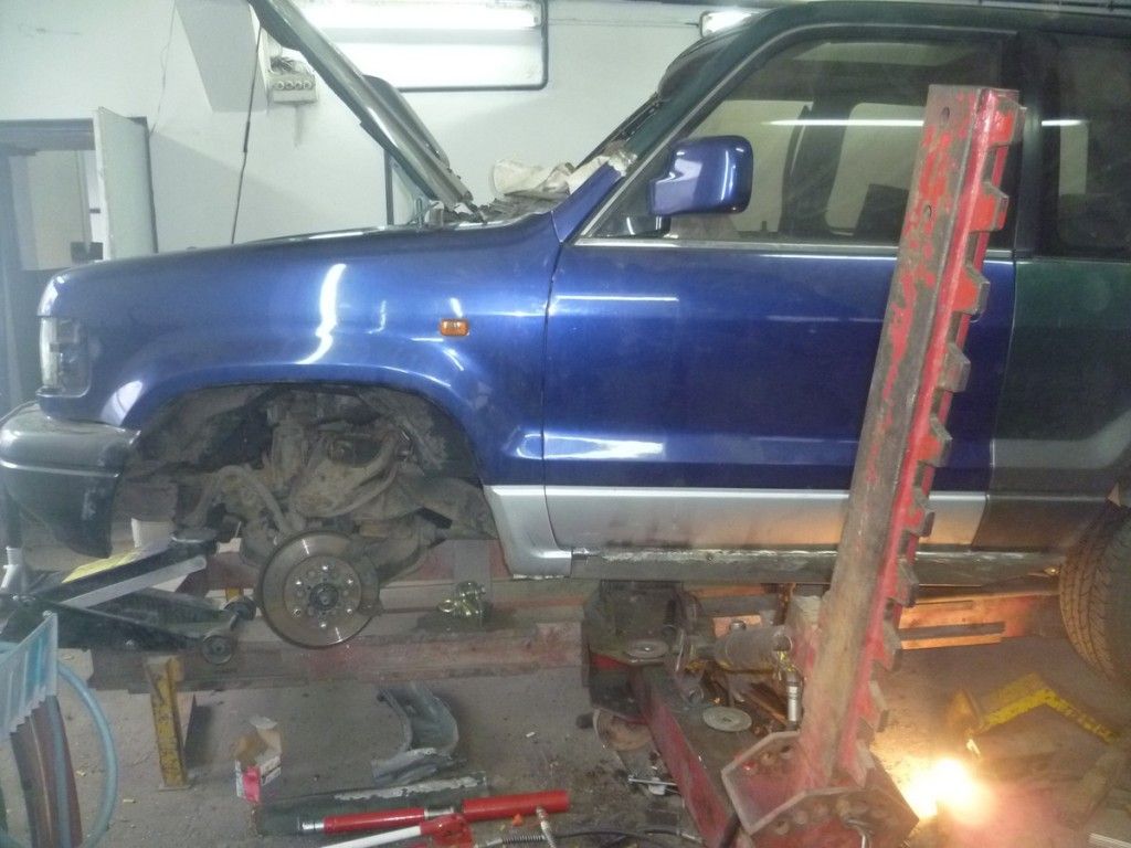

Postprzez Hezuz » 16 gru 2012, 01:24
progi wstawione :D
Hezuz
Posty: 496
Postprzez Hezuz » 16 gru 2012, 01:28
jakos wraca do życia :)21
bedzie zył :lol:
