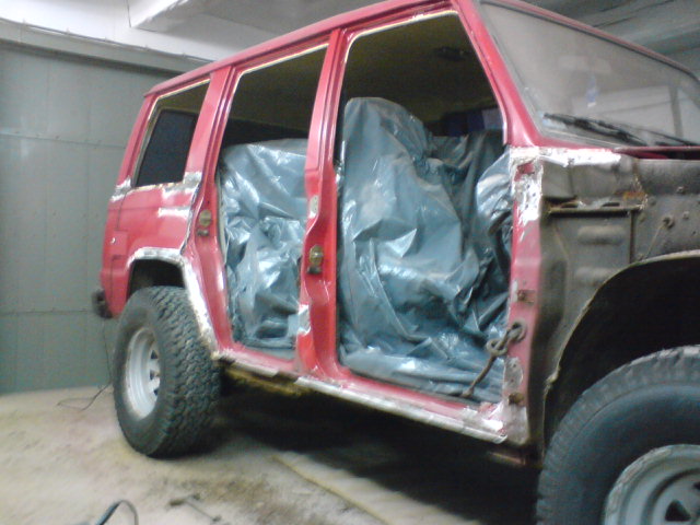

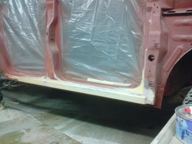

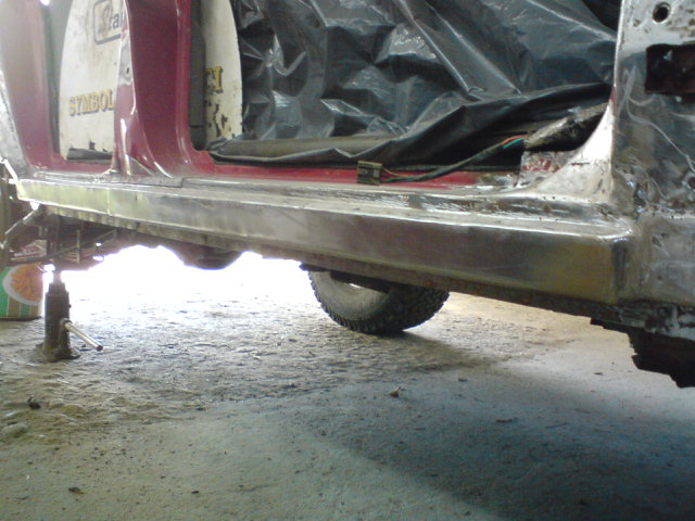

witam :ja przy swoim tropie też długim spędziłem 4 miechy :| też progi wymieniałem ale ja kupiłem arkusz blachy 0.8 mm i progi powyginałem na gientarce do dachów fakt jest taki ze progi są poskładane z 4 kawałków ale trzyma sie jak nic jak orginał :lol: wszyskie elementy wyginałem wstawiałem sam moge wzucic kilka zdjęć
:idea: :lol:
a tak po szpachlowaniu
a tak po wstawieniu progu w stanie surowym
tak wyglądały progi powycięciu

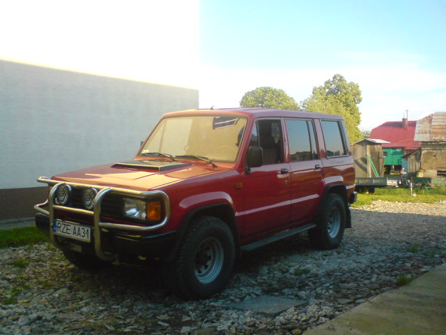

mam tych zdjęc w h.....j kazde elementy roboty było co nie miara :shock: Ja tez jestem z okolic rzeszowa
:roll:
a to po całej blacharce
