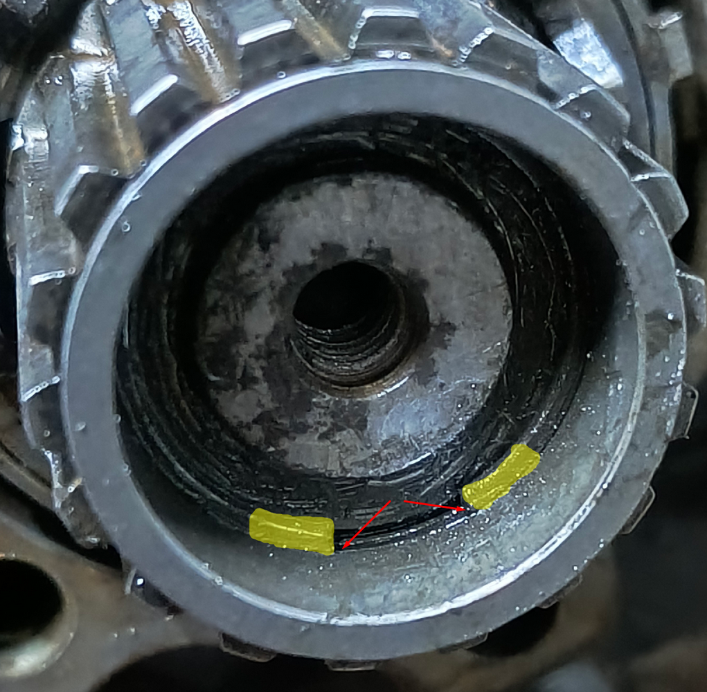

Postprzez xmatelo069 » 28 lut 2024, 07:54
Witam próbuje dostać się do łożyska piasty koła i mam nielada kłopot zdjąć sprzegielko w przegubu, w jaki sposób zdjąć to zabezpieczenie żeby zdjąć sprzegielko z przegubu?

Postprzez xmatelo069 » 28 lut 2024, 09:25
Tu zamieszczam zdjęcia z hostingu bo forum nie pozwala bo za duży rozmiar zdjęcia.

Postprzez Legend » 29 lut 2024, 00:25
da sie czymkolwiek cienkim to wydłubać z rowka. Zabawa jest przy wkładaniu :D

Postprzez Jake » 29 lut 2024, 01:12
Trzeba podwazyc ten seger zaznaczony na zolto. W rowek w przerwie tam gdzie czerwon strzalka trzeba wlozyz haczykowate narzedzie i podwazyc ;)

Postprzez xmatelo069 » 29 lut 2024, 10:37
Sprawę załatwił migomat, przyspawałem płaski śrubokręt do pierścienia i poszło od razu. Dzięki za porady. Zdziwiony jestem ze nie było wcześniej tematu w jaki sposób to rozebrac
