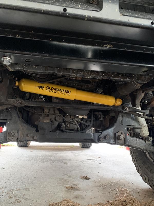

Powiedzcie, czy montowaliście u siebie amortyzatory skrętu? Jeśli tak, to od jakiego auta najlepiej pasuja i gdzie to najlepiej przymocować?

Amortyzator skretu to calkiem dobry pomysl. Robilem podejscie do tematu, bo mi go brakowalo w Trooperze, ale koniec koncow zanim wcielilem pomysl w zycie to sprzedalem auto.
Generalnie to od czego taki amortyzator zaadaptowac to zalezy wylacznie od tego jakie mocowania do niego zaprojektujesz.
Toyota zwykle opiera sie na amorach typu oczko-oczko, tak samo Patrol Y61. Z kolei w Patrolu Y60 jest mocowanie szpilka - szpilka. I taki i taki mozna zaadaptowac, tylko trzeba sobie wybrac jeden typ i pod niego zrobic mocowania. Jak dobrze poszukam to gdzies mam narysowany rysunek takich mocowan do wyciecia na waterjecie.
Niestety w handlu za bardzo nie ma amorow od OEMowych marek takich jak Kayaba czy Monroe, wiec zostaje albo chinska tandeta (Japko, Ashika, etc) albo cos dedykowanego pod offroad (Dobbinson, EFS, itp.)

Byłabym baaardzo Tobie wdzięczna za taki rysunek. Mam możliwość wycięcia plazmą, może tez się sprawdzi?

ja_wiki napisał(a):Byłabym baaardzo Tobie wdzięczna za taki rysunek. Mam możliwość wycięcia plazmą, może tez się sprawdzi?
Troche luzy mam tez na kierownicy, jutro będziemy patrzec czy to kwestia krzyżaka czy regulacji przekładni.
Poszukam, tylko to bylo rysowane pod Trooper'a '97! Niezaleznie czy znajde ten rysunek czy nie, zawsze moge narysowac od nowa, tylko do tego celu musialym dostac wytyczne, czyli najlepiej zdjecie miejsc w ktorych ma byc mocowany wspornik i wymiary. Np. Srednica drazka kierowniczego itp.
Czy plazma czy woda, bez znaczenia ;)
