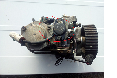

Postprzez kupricz » 26 lut 2020, 20:00
Odświeżając temat, ktoś już może wie za co jest odpowiedzialny ten czujnik, zawór z wtyczką 3 pinową? Szykuję się do wymiany 3.0 na 2.8.
pop 2.8.png (173.68 KiB) Przeglądane 39246 razy
kupricz
Posty: 118
Re: Isuzu 2.8 TDI
Postprzez Jake » 03 sty 2021, 03:00
kupricz napisał(a):Odświeżając temat, ktoś już może wie za co jest odpowiedzialny ten czujnik, zawór z wtyczką 3 pinową? Szykuję się do wymiany 3.0 na 2.8.
Czujnik połozenia przepustnicy, potrzebny do sterownika EGR.
