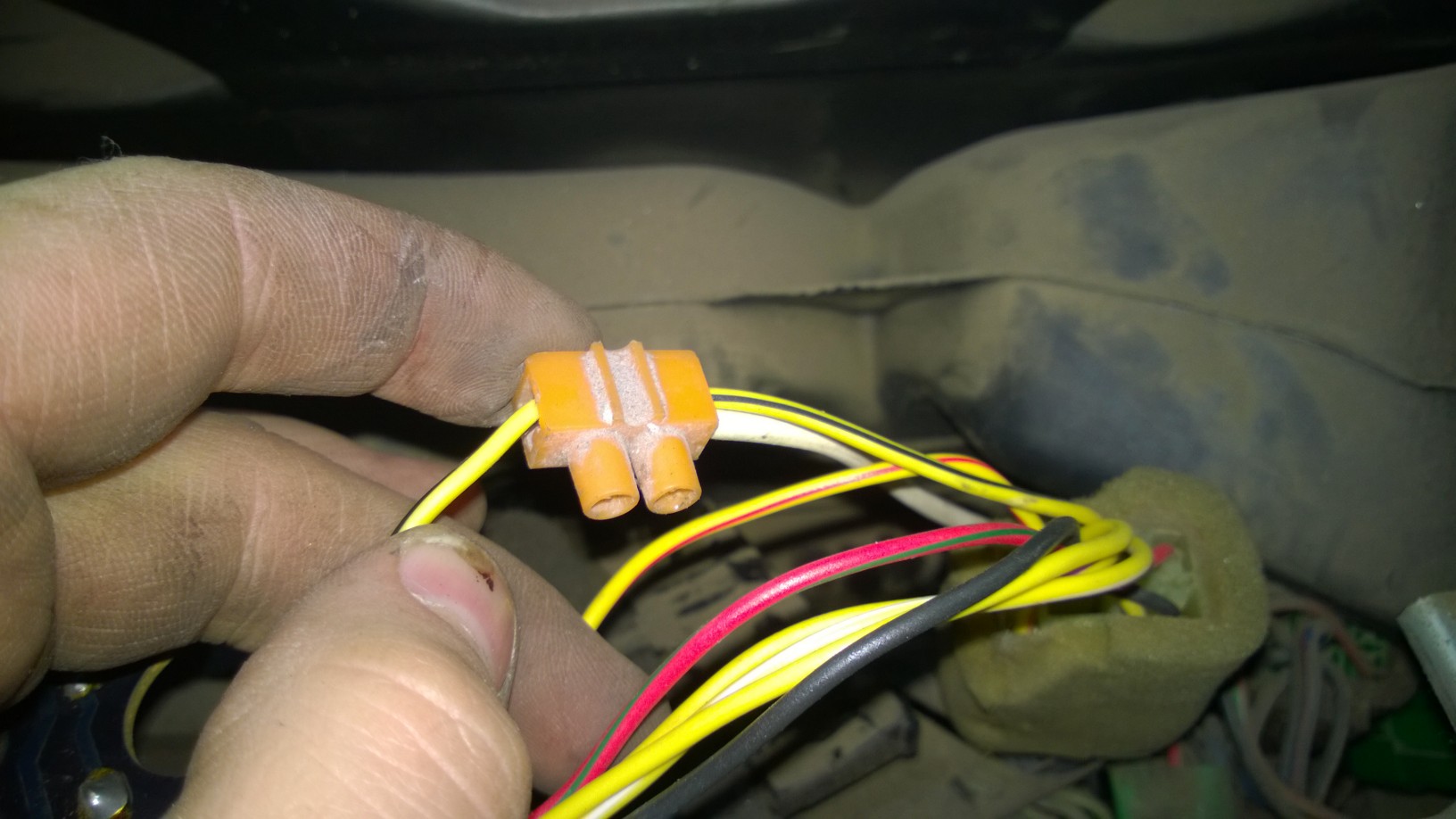

Postprzez FFK » 02 sty 2016, 23:30
O ten chodzi?

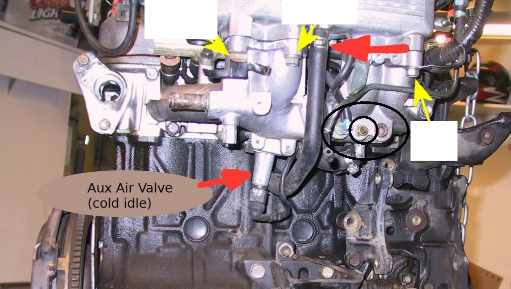

w załączniku umiejscowienie na kolektorze, zaznaczone podwójnym czarnym kołem

Postprzez FFK » 03 sty 2016, 11:11
Poprawiłem link, według tego co znalazłem to jest ten kabelek.
Re: Czujnik temp na deskę- 1 pin
Postprzez emdek » 03 sty 2016, 17:02

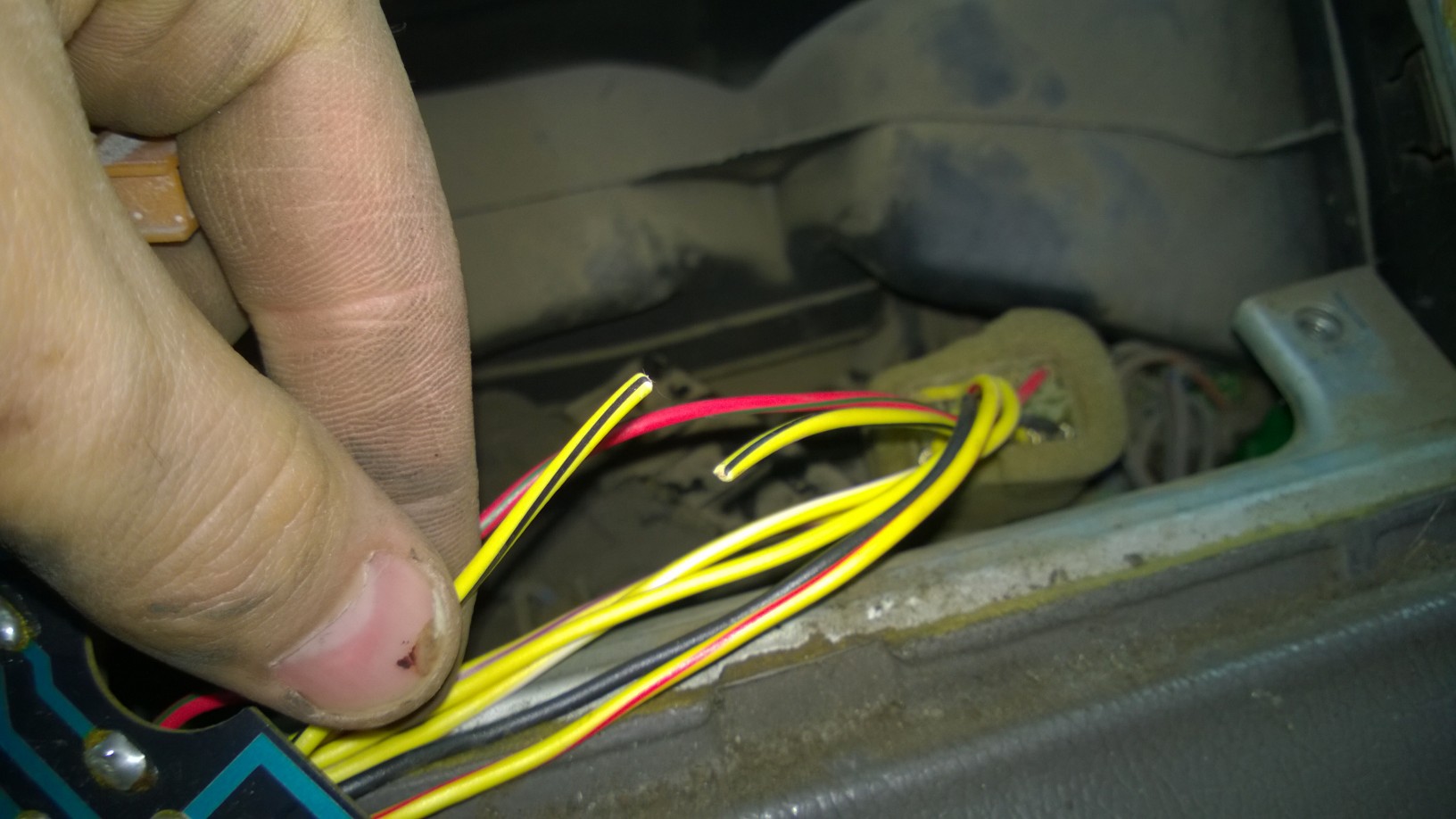

Dokładnie o ten kolego, teraz gdybyś był uprzejmy powiedzieć,lub wrzucić foto skąd ten kabel wychodzi.
Tak jak mówiłem u mnie wsuwka jest urwana a mam z 2 kable bez niczego
przejrzałem masę zdjęć na google i nigdzie nie widać dokładnie skąd ten kabelek przychodzi.

Udało się rozwiązać problem w dość prosty sposób.

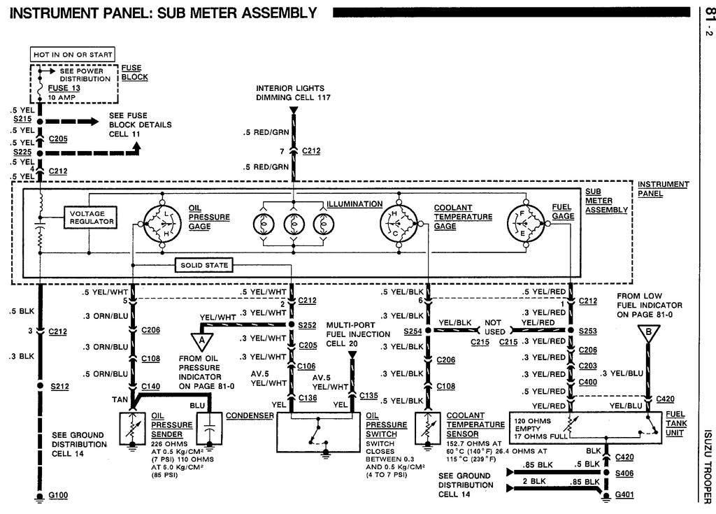

Jako że nie chciałem pruć całej wiązki, a niestety nikt nie chciał się pochwalić skąd WYCHODZI kabel z wsuwką podłączyłem na krótko. Pomógł mi w tym schemat z załącznika.
1. wykręcić zegary.
2. znaleźć kabel żółto-czarny
3. poprowadzić nowy kabel z komory
4. spiąć razem
5. wsunąć wsuwkę na czujnik temp
6. cieszyć się działającą temperaturą
może nie jest to pełne pro, ale efekt osiągnięty. Wszystko u mnie działa jak należy.
