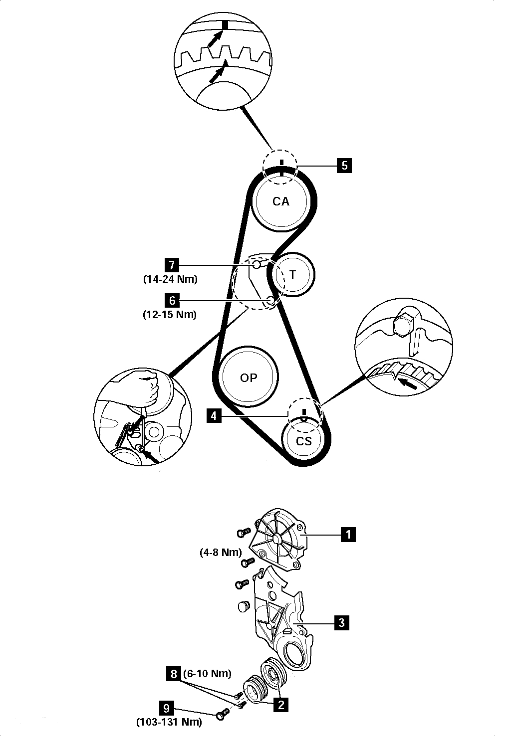

Witam wszystkich mam pytanie posiadam troopera 2.6 4ZE1
chciałem zapytać się jak założyć pasek rozrządu (
jakby mógł ktoś napisać krok po kroku jak to zrobić ?
Dziękuje

Wszystko jest na rysunku.
Jeśli go nie rozumiesz lepiej zleć wymianę mechanikowi.
Łatwo o uszkodzenie zaworów przy źle założonym pasku
P.S. Jak tam głowica :)21
Pasek trooper.png (67.34 KiB) Przeglądane 7650 razy

kolego też przerabiałem ten temat niestety nikt na forum niema takiej wiedzy . każdy by tylko wklejał obrazki z internetu. najlepiej sobie poznacz jak jest ustawiony . a jeżeli nie to to z tego co pamiętam jak składałem to są znaki na kołach. powinny się pokrywać w lini prostej górne i dolne koło. sprawdz jeszcze dle pewności gmp na pierwszym cylindrze

1 zdejmujesz osłonę i koło pasowe wału, oczywiście wcześniej wentylator itp chłodnica
2 ustawiasz na znaki
3 luzując napinacz, zdejmujesz pasek
4 wymieniasz rolki na nowe
5 zakładasz pasek, pilnując znaków, zakładasz od strony rolki stałej
6 naciągasz napinacz
7 obracasz silnikiem (ręcznie) 1lub2 obroty i sprawdzasz prawidłowe ustawienie znaków
8 składasz
9 odpalasz :)2 :D
wciąż szukam i drążę
bigdon
Posty: 208
Re: Zapytanie o rozrząd
Postprzez bigdon » 25 lip 2015, 16:18
Przed zdjęciem paska możesz policzyć ilość zębów między znakami :D ;)
