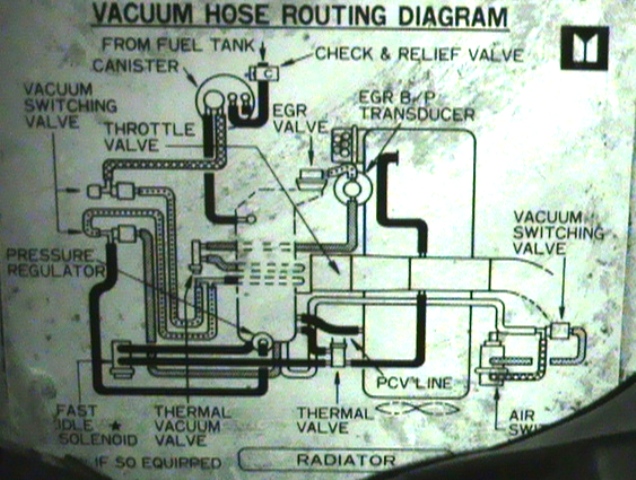

Mam do Was prośbę, jeśli macie możliwość to zróbcie zdjęcia rurek z podciśnieniami i wrzućcie lub podeślijcie mi na maila 'silvestr(małpa)trooper4x4.pl'
Zauważyłem cieknące paliwo pod maską i struchlałe wężyki więc wszystkie je wymieniłem - teraz dzieją się dziwne rzeczy, dławi się i szarpie. Mam dziwne wrażenie, że mechanik źle pozakładał mi rurki podciśnieniowe.
Oczywiście chodzi o silnik benzynowy 2.6i.

Postprzez Osa-Iko » 07 gru 2008, 11:15
Oto foto

Postprzez Silvestr » 07 gru 2008, 23:02
Dzięki wielkie, należy Ci się browar :)21
Re: Rurki podciśnieniowe... PROŚBA!
Postprzez Silvestr » 09 gru 2008, 21:57
Sprawa wyjaśniona - 2 wężyki były zamienione. Auto w końcu normalnie chodzi :)21
