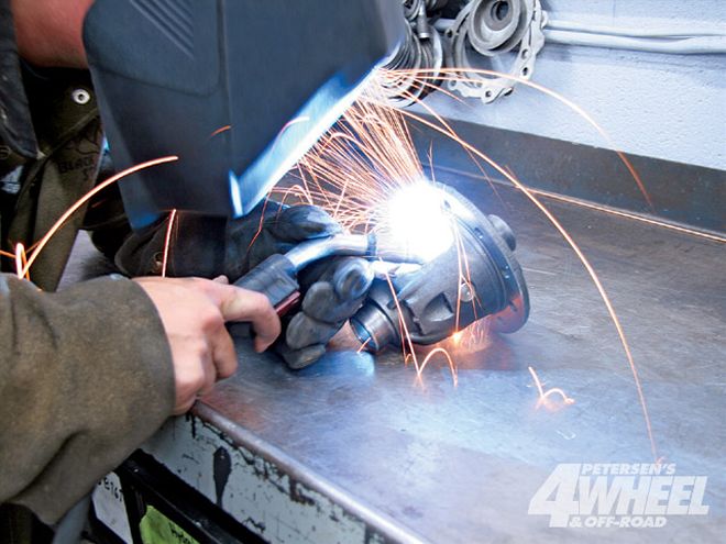

Jeśli ma być wyrażone w % to polecam takie rozwiązanie :lol: Wtedy jest na 100%
