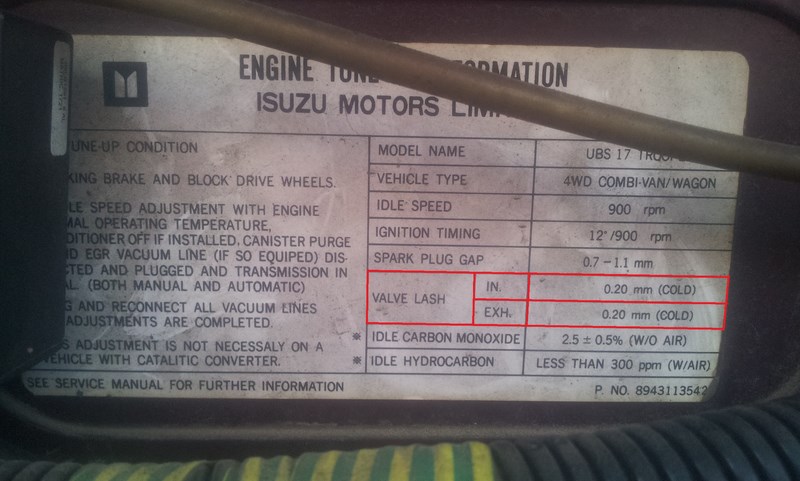

witam jak ustawić luz zaworowy, jaki powienien być, czy coś reguluje samo luz zaworowy, dot silnika 4ze1 2.6 mpi
Proszę o pomoc

Podnieś maskę i popatrz na nalepkach - z tego co pamiętam, było tam podane jakie powinny być luzy zaworowe.

Niech będzie dla potomnych :D
