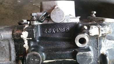

Witam. Moje pytanie jest odnośnie skrzyni biegów.
Posiadam isuzu trooper 2.3 D i posypała mi sie skrzynia dokładniej złamały sie dwa zęby na wałku pośrednim i moje pytanie jest takie czy będzie pasowała do tego silnika inna skrzynia np. od benzyny 2,6 .Wiem że disel ma rozrusznik z lewej strony a benzyna z prawej czy jest mozliwość zamiany tylko dzwona . I jecze jedno pytanie. Czy bebechy skrzyni są takie same.

Niewiem na 100% czy ten silnik to 2.3, czy jak wstawil bym zdjecie mojej skrzyni byl by ktos mi powiedziec jaka to skrzynia i od jakiego silnika i jaka inną skrzynią mógł bym ją zastapic.

Wstawiaj zdjęcia :) z pewnością znajdzie się podpowiedz.
Z tego co pamiętam to po prawej stronie jest logo isuzu i nr skrzyni.

Zrobiłem zdjecia kazdego numeru na skrzyni.

Skrzynia ze zdjęcia wygląda identycznie jak moja od 2.2 TD

Pytanie teraz jaką inna moge ja zastąpic ponieważ taką ciężko dostac.

No tej raczej nie zastąpisz inną bo wałek od 2,6 benzyna ma inne wymiary a od 2,8 nie mam pojęcia.
Masz rację z tym że ciężko dostać bo ja na moją polowałem kilka miesięcy aby w miarę dobrych pieniądzach kupić.
Mam dwie takie rozebrane na części :) jak byś pokazał na zdjęciu o który wałek Ci chodzi dokładnie to sprawdzę w jakim stanie są moje.
Jak jest to ten na którym mamy tarczę sprzegła to oba mam rozdupcone.

Potrzebuje Wałka zaznaczonego na zdjeciu :)

mam taki wałek,policz zęby na każdym trybku od lewej strony powiedzmy
Re: Czy skrzynia biegów benzyny pasuje do disla
PostNapisane: 19 cze 2014, 14:52
przez kuba1991
To tak : 37 - 33 - 20(tam gdzie mi sie ułamały) - 17

moj wałek ma odpowiednio 37-31-20 i 16

W takim razie skrzynie sie różnią. Liczyłem pięć razy i wyszło mi tyle ile napisalem... :-/ . W obu skrzyniach masz taką samą liczbę zębów ??

liczyłem i roznia sie dwa tryby wiec sa inne przełozenia z tej mojej skrzyni

Chopoki przeca skrzynia diesla ma dużo niższe obroty na wałku. Jak wstawisz od benzyny do diesla to nie przekroczysz 70 km/h na piątce...
