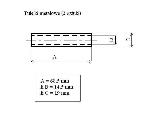

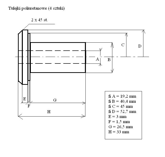

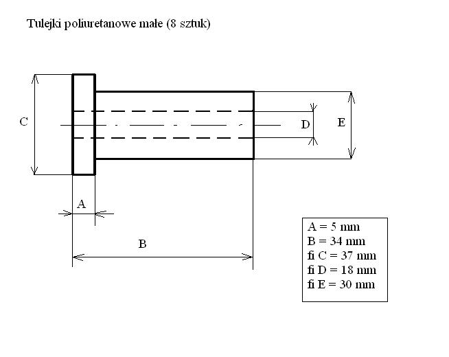

Postprzez Silvestr » 04 sty 2010, 22:15
Więc tak to wygląda na szybko (szkicowane w paincie ;) ). Dodałem też wymiary tulejek metalowych.
Ja kupowałem polibusze firmy Super Pro 4x4, noszą one następujące oznaczenia katalogowe: SPF2231-8k (małe) oraz SPF0972K (duże).
Rysunki nie zachowują proporcji, więc patrzeć głównie na wymiary!

Postprzez szluwa » 07 sty 2010, 07:38
dzięki za rysunek ;)
