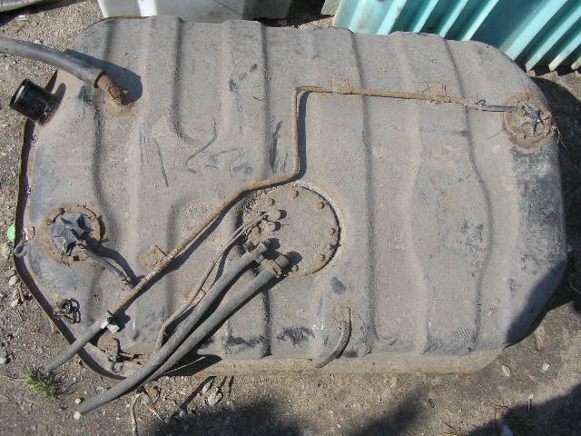

Dodaję zdjęcie - może się przyda...
Zbiornik i pompa.jpg (79.36 KiB) Przeglądane 11645 razy

U mnie to jest 60cm licząc od lewego progu drzwi do lewego boku prostokąta o wymiarach 20x15. 25cm od krawędzi budy w głąb do tylnego siedzenia. A najlepiej to zerknij nad tylnym prawym kołem i namierz sobie wejście do zbiornika (to z 2 wężykami- na zdjęciu Silvestra b.dobrze je widać).Wtedy sam dopasujesz sobie rozmiar wg własnych potrzeb.
